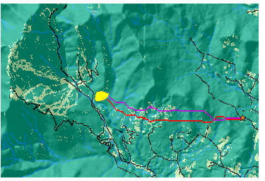

Kostengünstigste Routen mit zwei verschiedenen Gewichtungen
Im obigen Diagramm sind zwei potenzielle Pfade für die neue Straße (in Violett und in Rot) dargestellt. Die violette Linie stellt den Pfad dar, der unter Verwendung eines Kosten-Rasters, in dem jedes Eingabe-Raster (Land-Use-Raster und Neigungs-Raster) denselben Einfluss hatte, erstellt wurde. Die rote Linie stellt den Pfad dar, der unter Verwendung eines Kosten-Rasters, in dem das Eingabe-Neigungs-Raster eine Gewichtung (einen Einfluss) von 66 Prozent hatte, erstellt wurde. Indem dem Eingabe-Neigungs-Raster eine höhere Gewichtung zugewiesen wurde, wurde der Schwerpunkt auf die Vermeidung stärkerer Neigungen im roten Pfad verschoben.
Erstellen der kostengünstigsten Route
Es ist wichtig, zu berücksichtigen, wie die Raster, aus denen das Kosten-Raster besteht, gewichtet werden müssen. Wie Sie Ihr Raster gewichten, hängt von Ihrer Anwendung und den Ergebnissen, die Sie erreichen möchten, ab.

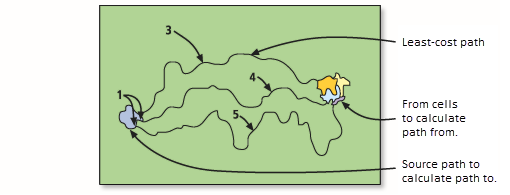

Jede Zone
Bei der Option Jede Zone wird für jede der für "Von" angegebenen Zielpositionen ein anderer Pfad generiert.
Kostengünstigste Route für jede Zone

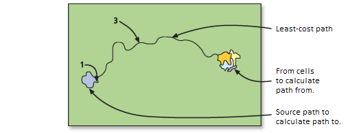

Einzelner Pfad
Im folgenden Beispiel wird der Kostenpfad unter Verwendung der Option "Der Beste Pfad" veranschaulicht. Wenn es eine einzelne kostengünstigste Route gibt, dann wird diese dem Wert 3 im Ausgabe-Raster zugewiesen. Der Zelle in der als Quelle verwendeten Zone, in der dieser Pfad seinen Ursprung hat, wird der Wert 1 zugewiesen.
Kostengünstigste Route für den besten Pfad

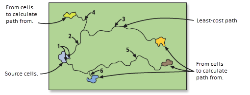

Jede Zone mit zusammenlaufenden Pfaden
Wenn mehrere Pfade aus verschiedenen Zonen auf dem Weg zu einer Quelle zusammenlaufen und für die verbleibende Entfernung zusammen verlaufen, dann wird dem gemeinsamen Pfad der Wert 2 zugewiesen, da der Besitzer des Segments nicht bestimmt werden kann, wie unten im Beispiel mit dem Kostenpfad für jede Zone gezeigt wird.
Kostengünstigste Route für mehrere Zonen
Die Zuweisung des Wertes zu den einzelnen Pfaden erfolgt in der Reihenfolge, in der die Zellen in den Zonen beim Scanvorgang gefunden werden.
