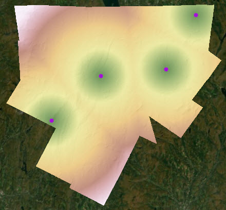

Karte der gradlinigen Entfernung, berechnet von vier Punkten
Die geradlinige Entfernung wird von jeder Zelle zum nächstgelegenen elektrischen Umspannwerk (violette Punkte) berechnet. Die Entfernung wird in linearen Einheiten gemessen.

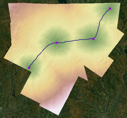

Vier Punkte, die über die kostengünstigsten Pfade verbunden sind
Die vier elektrischen Umspannwerke (violette Punkte) sind durch Stromleitungen verbunden, die die kostengünstigsten Pfade zwischen den Umspannwerken nutzen (blaue Linien).
