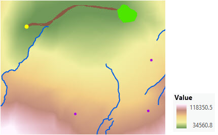

In einem neu eingerichteten Park gibt es eine Bärenpopulation (hellgrünes Polygon) und in der Umgebung einer der vier Ranger-Stationen eine zweite Population (gelber Punkt). Die Bären sollen sich durch einen Korridor zwischen den beiden Positionen bewegen können.
Karte der endgültigen Korridorausgabe nach Anwendung des Schwellenwerts
Der endgültige Korridor zwischen zwei Positionen, einem neuen Park und einer Ranger-Station (brauner Bereich), wurde mit dem Werkzeug "Kostengünstigster Korridor" erstellt.

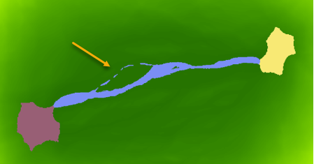

Das folgende Beispiel zeigt getrennte Zellen in einem Wildtierkorridor für Schwarzbären. Der Korridor (blauer Bereich) verbindet zwei Lebensräume (violette und gelbe Bereiche). Die (mit dem Pfeil gekennzeichneten) getrennten Zellen in der Mitte des Korridors befinden sich in Bereichen mit kostenaufwendigen Zellen. Diese getrennten Zellen werden vom Werkzeug Kostengünstigster Korridor automatisch mithilfe der Eingabe-Gegenrichtungs-Raster verbunden.
Bärenkorridor mit getrennten Zellen
Ein Korridor mit getrennten Zellen zwischen zwei Positionen wird mit dem Eingabe-Gegenrichtungs-Raster im Werkzeug "Kostengünstigster Korridor" verbunden. Die Kostenoberfläche wird im Hintergrund angezeigt, wobei dunkleres Grün höhere Kosten bedeutet.

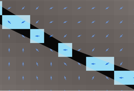

Die Ursache der getrennten Zellen lässt sich am besten anhand eines simulierten Beispiels in der folgenden Abbildung veranschaulichen. Der schwarze Bereich ist der gewünschte Korridor, der ungeachtet der Zellenmittelpunkte in der Korridorkarte durch die angegebenen Schwellenwerte relativ zur abgeleiteten idealen kostengünstigsten Route definiert wird – die Summe der beiden Layer für akkumulative Kosten.
Nicht im definierten Korridor enthaltene Zellenmittelpunkte
Die weißen Punkte sind Zellenmittelpunkte, die Pfeile geben die Richtungen für Bewegungen aus den einzelnen Zellen heraus zur kostengünstigsten Quelle aus den Gegenrichtungs-Rastern an, und die grauen Bereiche weisen auf Zellen mit hohen akkumulativen Kosten hin. Die Korridorunterbrechungen treten auf, wenn Zellenmittelpunkte mit akkumulativen Kosten nicht im gewünschten Korridorbereich liegen.
Wie bereits erwähnt, wird die Entfernungsakkumulation zu jedem Zellenmittelpunkt berechnet. In Bereichen mit hohen Kosten versucht die ideale kostengünstigste Route zwischen Quelle 1 und 2 den Weg innerhalb einer kostenaufwendigen Zelle zu begrenzen. Es kann jedoch notwendig sein, einen Teil der Zelle, z. B. eine Ecke, zu durchqueren, wobei nicht die gesamten Kosten bis zum Zellenmittelpunkt entstehen.
Der durch den Schwellenwert definierte Korridor wird (mit der Zellenmittelpunktmethode) wieder den Raster-Zellen des Korridor-Rasters zugeordnet (gerastert). Obwohl der Korridor einen Teil der kostenaufwendigen Zelle durchquert, ist der Zellenmittelpunkt nicht enthalten. Die Zelle wird nicht in den Korridor einbezogen. Dadurch werden bestimmte Zellen vom Korridor getrennt.
Die Eingabe-Gegenrichtungs-Raster kennen jedoch den Weg für die Navigation durch diese kostenaufwendigeren Zellen. Diese Raster werden vom Werkzeug Kostengünstigster Korridor verwendet, um die getrennten Zellen mit dem Korridor zu verbinden. Die akkumulativen Kosten der Zellen, die zum Verbinden dieser getrennten Zellen verwendet werden, liegen etwas über dem angegebenen Schwellenwert.
Um diese Verzerrung zu reduzieren, hätte beim Erstellen der Entfernungsakkumulations-Raster im Werkzeug Entfernungsakkumulation eine geringere Zellengröße verwendet werden können. Durch die geringere Zellengröße können die tatsächlichen niedrigeren akkumulativen Kosten erfasst werden, die in der gröberen Zelle aggregiert wurden, oder die gröbere Zelle wird in kleinere Einheiten unterteilt. Die kostengünstigste Route kann diese kleineren, kostengünstigeren Zellen durchqueren, sodass nicht die gesamten Kosten bis zum Mittelpunkt der Zelle entstehen.

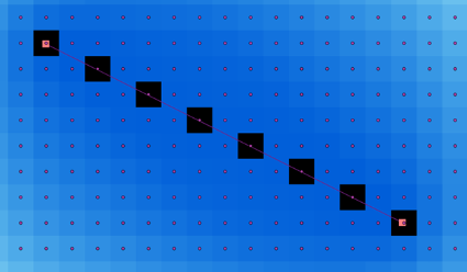

In der folgenden Abbildung wird eine generalisierte Version dieses Szenarios gezeigt. Bei der Kostenoberfläche handelt es sich um ein simuliertes Dataset, das alle Zellen mit dem Wert 1 enthält. Die abgeleitete kostengünstigste Route, die die beiden Quellen (rosafarbene Quadrate) verbindet, wird als Linie dargestellt. Die Zellen, die bei einem Schwellenwert von 0 Prozent für den Korridor ausgewählt werden würden, werden schwarz dargestellt. Da die Kostenoberfläche alle Zellen mit dem Wert 1 enthält, ist die abgeleitete kostengünstigste Route eine gerade Linie.
Getrennte Zellen bei auf das Minimum festgelegtem Schwellenwert
Hier wird ein Beispiel für gerasterte Zellen gezeigt, die zu weit von der abgeleiteten kostengünstigsten Route entfernt sind, wenn der festgelegte Schwellenwert zu nah beim Minimalwert im Korridor-Raster liegt.
Im Korridor (schwarze Zellen) entstehen Lücken, da die Rasterung zu grob ist. Anfangs wird keine verbundene Sequenz von Zellen ausgewählt. Das Werkzeug Kostengünstigster Korridor verwendet das Gegenrichtungs-Raster zum Verbinden der Zellen, sodass ein kontinuierlicher Korridor entsteht.

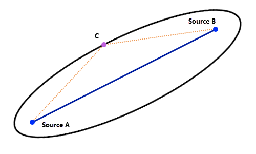

Linie zwischen Punkt A und B mit Zwischenpunkt C auf der Linie
Punkt A und Punkt B bilden die Quellpunkte für eine Linie (eine kostengünstigste Route), und Punkt C liegt auf der Linie.
Wenn C von der Linie weg bewegt (also aus der kostengünstigsten Route entfernt) wird, ist AC die neue kostengünstigste Route von C nach A und CB ist die kostengünstigste Route von C nach B. Das Ergebnis lautet: AC + CB > AB. Alle Punkte mit denselben summierten Kosten bilden eine Ellipse um die ursprüngliche kostengünstigste Route. Alle kostengünstigsten Routen, die C mit A und B verbinden, sind im Korridor enthalten. In der Terminologie für Korridore ausgedrückt bedeutet das, dass eine Ellipse der x-Prozent-Korridor um die kostengünstigste Route darstellt. Wie im Beispiel mit der Stromleitung gezeigt, unterscheidet sich am Anfang des Korridors ein kostengünstigster Korridor um eine kostengünstigste Route von einem Puffer mit fester Breite um diese Route.
