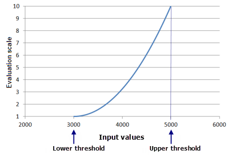

Im folgenden Diagramm wird gezeigt, wie die Funktionswerte dem Auswertungsmaßstab zugeordnet werden.
Beispiel für das Transformieren der Funktionswerte von der Funktion "Power" auf den Auswertungsmaßstab
Die minimalen und maximalen transformierten Funktionswerte f(x) werden auf das Minimum und Maximum des Auswertungsmaßstabs neu skaliert. Viele der Funktionen sind monoton (kontinuierlich steigend oder fallend). Deshalb werden der untere und obere Grenzwert generell dem minimalen und maximalen Wert auf dem Auswertungsmaßstab zugeordnet, da es sich hierbei um den niedrigsten und höchsten Wert von f(x) handelt.
Im vorherigen Beispiel entsprechen der untere und obere Grenzwert dem Minimum und Maximum der Eingabedaten (3.000 und 5.000). Deshalb wird dem niedrigsten Eingabewert bei einem Auswertungsmaßstab von 1 bis 10 eine 1 zugeordnet und dem maximalen Eingabewert eine 10. Dies muss jedoch nicht der Fall sein. Wird z. B. die Funktion "Power" auf dieselben Eingabedaten (im Bereich von 3.000 bis 5.000) angewendet und als unterer Grenzwert 3.500 und als oberer Grenzwert 4.500 festgelegt, wird einer Zellenposition mit dem Eingabewert 3.500 bei einem Ausgabe-Auswertungsmaßstab von 1 bis 10 der Wert 1 zugewiesen und dem Eingabewert 4.500 der Wert 10. Alle anderen Werte befinden sich abhängig vom jeweils transformierten Wert zwischen diesen beiden. Eingabewerte unter dem unteren Grenzwert und über dem oberen Grenzwert werden den Werten zugewiesen, die Sie angeben.

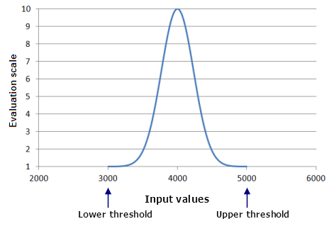

Beispiel für das Transformieren der Funktionswerte von der Funktion "Gaussian" auf den Auswertungsmaßstab
Jedoch sind nicht alle Funktionen kontinuierlich steigend oder fallend. Deshalb werden die niedrigsten und höchsten Eingabewerte nicht immer den niedrigsten und höchsten Auswertungswerten zugeordnet. In der Funktion "Gaussian" ist der Mittelpunkt standardmäßig der Wert, der den höchsten Punkt der Funktion (den günstigsten Wert) bestimmt. Dieser wird als Mittelpunkt der Eingabedaten festgelegt. Positionen mit den minimalen und maximalen Eingabewerten erzeugen die niedrigsten Funktionswerte von f(x), nachdem die Funktion "Gaussian" angewendet wurde. Deshalb wird Zellen mit den minimalen und maximalen Eingabewerten der Wert 1 im Ausgabe-Raster zugewiesen. Der Wert des Mittelpunkts erzeugt den höchsten Funktionswert von f(x). Entsprechend wird Zellen mit Eingabewerten, die diesem Mittelpunkt entsprechen, der Wert 10 auf dem Ausgabe-Raster zugewiesen.
Die Funktion "Gaussian" kann sich in einem Eignungsmodell, in dem der beste Lebensraum für eine seltene Art der Masdevallia-Orchidee ermittelt werden soll, als nützlich erweisen. Die Orchidee ist empfindlich gegenüber der Höhenlage. Sie wächst am besten in einer Höhe um 4.000 Meter. In noch höheren Lagen wird es schnell zu kalt für die Orchidee, in niedrigeren Lagen dagegen zu warm. Bei der erneuten Skalierung der Höhe ist der Wert von 4.000 Metern am günstigsten, andere Höhen (höher und niedriger) sind dagegen ungünstiger.
