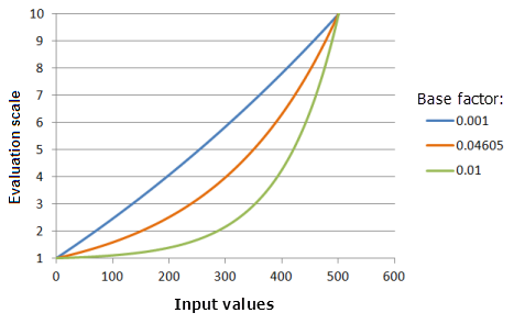

Basisfaktor
Der Parameter Basisfaktor bestimmt, wie steil die Exponentialfunktion steigt. Mit zunehmendem Basisfaktor steigt die Präferenz für die niedrigen Eingabewerte langsamer, wenn die Eingabewerte größer werden, bei den größeren Eingabewerten nimmt die Präferenz jedoch schnell zu. Eine Änderung dieses Parameters kann sinnvoll sein, wenn es sich um einen kleinen Eingabedatenbereich handelt (z. B. 0 bis 1) und Sie eine Exponentialkurve zwischen den minimalen und maximalen Werten beibehalten möchten.
Beispieldiagramme der Funktion "Exponential", in denen die Auswirkungen der Wertänderung für den Basisfaktor dargestellt werden
Beispieldiagramme der Exponentialfunktion, in denen die Auswirkungen der Wertänderung für den Basisfaktor dargestellt werden
Verwendete Funktion im Schaubild oben:
  • TfExponential(0.002651, BaseFactor, 0, 1, 500, 10)
    Für BaseFactor werden folgende Werte verwendet: 0,001, 0,04605 und 0,01. Der Versatz um 0,002651 und der Basisfaktor von 0,04605 sind die standardmäßig berechneten Parameterwerte für das Eingabe-Dataset, das sich im Bereich 0 bis 500 befindet.

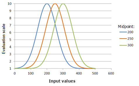

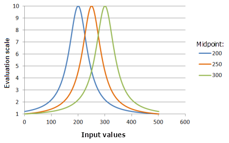

Mittelpunkt
Der Parameter Mittelpunkt gibt das Zentrum der Gauß'schen Kurve an. Es kann empfehlenswert sein, den Mittelpunkt der Funktion vom Datenmittelpunkt zu verschieben, wenn entweder die niedrigeren oder höheren Werte wichtiger oder unwichtiger sind. Ein zweiter Grund für eine Verschiebung des Mittelpunktes kann vorliegen, wenn die Funktion an Werte des Kriteriums außerhalb des Datenbereichs angepasst werden soll.
Der Mittelpunkt kann den Bereich der Eingabewerte bestimmen, über den sich die Funktionskurve erstreckt.
Beispieldiagramme der Funktion "Gaussian", in denen die Auswirkungen der Wertänderung für den Mittelpunkt dargestellt werden
  • TfGaussian(Midpoint, 0.000147, 0, 1, 500, 10)
    Für Midpoint) werden folgende Werte verwendet: 200, 250 und 300. Der Mittelpunkt 250 und die Spanne von 0,0000147 sind die standardmäßig berechneten Parameterwerte für das Eingabe-Dataset, das sich im Bereich 0 bis 500 befindet.

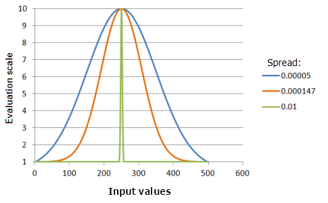

Spanne
Der Parameter Spanne bestimmt die Steilheit der Abnahme vom Mittelpunkt. Je größer der Wert, desto enger wird die Kurve um den Mittelpunkt (die Präferenz nimmt schneller ab).
Beispieldiagramme der Funktion "Gaussian", in denen die Auswirkungen der Wertänderung für die Spanne dargestellt werden
  • TfGaussian(250, Spread, 0, 1, 500, 10)
    Für Spread werden folgende Werte verwendet: 0,00005, 0,000147 und 0,01. Der Mittelpunkt 250 und die Spanne von 0,0000147 sind die standardmäßig berechneten Parameterwerte für das Eingabe-Dataset, das sich im Bereich 0 bis 500 befindet.

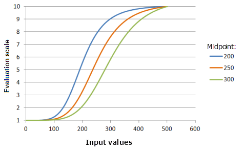

Mittelpunkt
Der Parameter Mittelpunkt bezeichnet den Übergangspunkt der Funktion. Wenn er auf einen Wert unter dem Mittelpunktwert der Eingabedaten verschoben wird, ändert sich der Übergangspunkt. Dies führt zu einer Zunahme der Präferenz im Bereich der größeren Werte rechts vom Mittelpunkt, wobei die Präferenz schneller steigt.
Beispieldiagramme der Funktion "Large", in denen die Auswirkungen der Wertänderung für den Mittelpunkt dargestellt werden
  • TfLarge(Midpoint, 5, 0, 1, 500, 10)
    Für Midpoint werden folgende Werte verwendet: 200, 250 und 300. Der Mittelpunkt 250 und die Spanne 5 sind die standardmäßigen Parameterwerte für das Eingabe-Dataset, das sich im Bereich 0 bis 500 befindet.

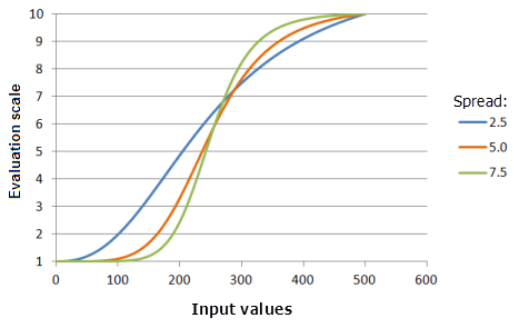

Spanne
Der Parameter Spanne legt fest, wie schnell die Präferenz zu- und abnimmt. Mit zunehmendem Spannenwert nimmt die Präferenz der Eingabewerte, die höher als der Mittelpunkt sind, gegen den oberen Grenzwert schneller zu, und die Eingabewerte, die niedriger als der Mittelpunkt sind, nehmen gegen den unteren Grenzwert schneller ab.
Beispieldiagramme der Funktion "Large", in denen die Auswirkungen der Wertänderung für die Spanne dargestellt werden
  • TfLarge(250, Spread, 0, 1, 500, 10)
    Für Spread werden folgende Werte verwendet: 2,5, 5,0 und 7,5. Die Spanne 5 und der Mittelpunkt 250 sind die standardmäßigen Parameterwerte für das Eingabe-Dataset, das sich im Bereich 0 bis 500 befindet.

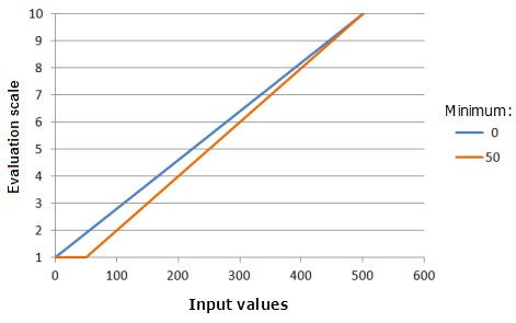

Minimum
Der Parameter Minimum bestimmt den ersten Punkt, durch den die lineare Funktion führen muss. Es empfiehlt sich, als Parameterwert anstelle des Minimums der Eingabedaten einen Wert festzulegen, der der Präferenz des Phänomens für das Kriterium entspricht.
Beispieldiagramme der Funktion "Linear", in denen die Auswirkungen der Änderung des Minimalwertes dargestellt werden
  • TfLinear(Minimum, 500, 0, 1, 500, 10)
    Für Minimum werden folgende Werte verwendet: 0 und 50. Das Minimum 0 und das Maximum 500 sind die standardmäßigen Parameterwerte für das Eingabe-Dataset, das sich im Bereich 0 bis 500 befindet.

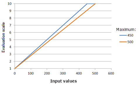

Maximum
Der Parameter Maximum bestimmt den zweiten Punkt, durch den die lineare Funktion führen muss. Es empfiehlt sich, als Parameterwert anstelle des Maximums der Eingabedaten einen Wert festzulegen, der der Präferenz des Phänomens für das Kriterium entspricht.
Beispieldiagramme der Funktion "Linear", in denen die Auswirkungen der Änderung des Maximalwertes dargestellt werden.
  • TfLinear(0, Maximum, 0, 1, 500, 10)
    Für Maximum werden folgende Werte verwendet: 450 und 500. Das Minimum 0 und das Maximum 500 sind die standardmäßigen Parameterwerte für das Eingabe-Dataset, das sich im Bereich 0 bis 500 befindet.

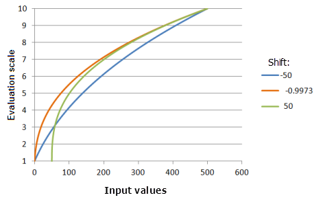

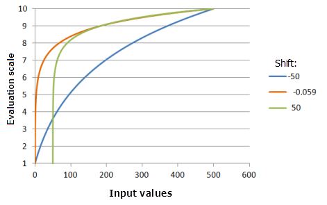

Verschieben
Der Wert Versatz wird von den Eingabewerten subtrahiert und kann den ersten Eingabewert für die Logarithmusberechnungen bestimmen. Im Anwendungsfall mit den Vögeln etwa sollte der Startpunkt für die Funktion zu 250 verschoben werden, wenn die Vögel an Orten mit weniger als 250 Futtereinheiten nicht leben können.
Beispieldiagramme der Funktion "Logarithm", in denen die Auswirkungen der Wertänderung für den Versatz dargestellt werden
  • TfLogarithm(Shift, 0.0046, 0, 1, 500, 10)
    Für Shift werden folgende Werte verwendet: -50,0, -0,059 und 50,0. Der Versatz um 0,059 und der Exponent 0,0046 sind die standardmäßig berechneten Parameterwerte für das Eingabe-Dataset, das sich im Bereich 0 bis 500 befindet.

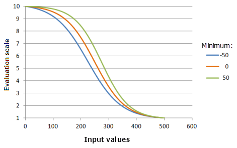

Minimum
Der Parameter Minimum bestimmt den Startpunkt der logischen Abnahme. Je höher der Wert minimum, desto schneller nimmt die Präferenz im Hauptteil der abnehmenden Funktion ab (die Kurve wird steiler).
Beispieldiagramme der Funktion "LogisticDecay", in denen die Auswirkungen der Änderung des Minimalwertes dargestellt werden
  • TfLogisticDecay(Minimum, 500, 99, 0, 1, 500, 10)
    Für Minimum werden folgende Werte verwendet: -50, 0 und 50. Das Minimum 0 und das Maximum 500 sowie der Wert 99 für yInterceptPercent sind die Standardparameterwerte für das Eingabe-Dataset, das sich im Bereich 0 bis 500 befindet.

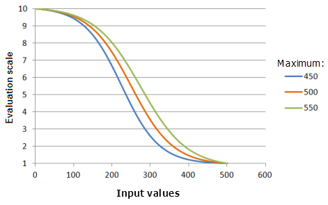

Maximum
Der Parameter Maximum bestimmt den Endpunkt der logistischen Abnahme. Je niedriger der Wert maximum, desto schneller nimmt die Präferenz im Hauptteil der abnehmenden Funktion ab (die Kurve wird steiler).
Beispieldiagramme der Funktion "LogisticDecay", in denen die Auswirkungen der Änderung des Maximalwertes dargestellt werden
  • TfLogisticDecay(0, Maximum, 99, 0, 1, 500, 10)
    Für Maximum werden folgende Werte verwendet: 450, 500 und 550. Das Minimum 0 und das Maximum 500 sowie der Wert 99 für yInterceptPercent sind die Standardparameterwerte für das Eingabe-Dataset, das sich im Bereich 0 bis 500 befindet.

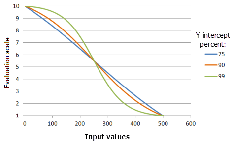

Y-Schnittpunkt in Prozent
Der Parameter Y-Schnittpunkt in Prozent bestimmt den Wertebereich im Abnahmeteil der logistischen Abnahmekurve. Konzeptuell gesehen kann eine logistische Abnahmefunktion als umgekehrte S-Form visualisiert werden. Zwei auslaufende Enden werden durch den Hauptteil des "S" miteinander verbunden, der als Abnahmeteil der Kurve bezeichnet wird. Je größer der Wert für diesen Parameter, desto kleiner ist der Eingabewertebereich im Abnahmeteil der Kurve (das "S" ist aufrechter). Die Präferenz für die Werte nimmt jedoch schneller ab, und die Kurve ist ausgeprägter.
Beispieldiagramme der Funktion "LogisticDecay", in denen die Auswirkungen der Wertänderung für den Y-Schnittpunkt in Prozent dargestellt werden
  • TfLogisticDecay(0, 500, YInterceptPercent, 0, 1, 500, 10)
    Für den Y-Schnittpunkt in Prozent werden folgende Werte verwendet: 75, 90 und 99. Das Minimum 0 und das Maximum 500 sowie der Wert 99 für yInterceptPercent sind die Standardparameterwerte für das Eingabe-Dataset, das sich im Bereich 0 bis 500 befindet.

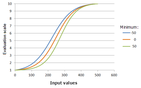

Minimum
Der Parameter Minimum bestimmt den Startpunkt des logischen Wachstums. Je höher der Wert minimum, desto schneller nimmt die Präferenz im Hauptteil der steigenden Funktion zu (die Kurve wird steiler).
Beispieldiagramme der Funktion "LogisticGrowth", in denen die Auswirkungen der Änderung des Minimalwertes dargestellt werden
  • TfLogisticGrowth(Minimum, 500, 1, 0, 1, 500, 10)
    Für Minimum werden folgende Werte verwendet: -50, 0 und 50. Das Minimum 0 und das Maximum 500 sowie der Wert 1 für yInterceptPercent sind die Standardparameterwerte für das Eingabe-Dataset, das sich im Bereich 0 bis 500 befindet.

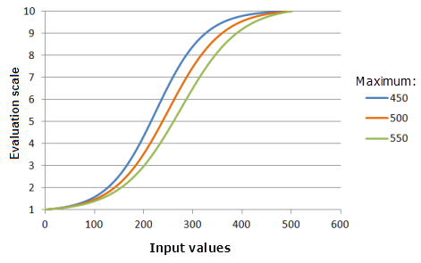

Maximum
Der Parameter Maximum bestimmt den Endpunkt des logistischen Wachstums. Je niedriger der Wert maximum, desto schneller nimmt die Präferenz im Hauptteil der wachsenden Funktion zu (die Kurve wird steiler).
Beispieldiagramme der Funktion "LogisticGrowth", in denen die Auswirkungen der Änderung des Maximalwertes dargestellt werden
  • TfLogisticGrowth(0, Maximum, 1, 0, 1, 500, 10)
    Für Maximum werden folgende Werte verwendet: 450, 500 und 550. Das Minimum 0 und das Maximum 500 sowie der Wert 1 für yInterceptPercent sind die standardmäßig berechneten Parameterwerte für das Eingabe-Dataset, das sich im Bereich 0 bis 500 befindet.

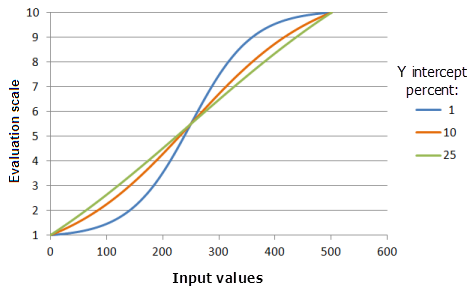

Der Parameter Y-Schnittpunkt in Prozent bestimmt den Wertebereich im Abnahmeteil der logistischen Wachstumskurve. Konzeptuell gesehen kann eine logistische Wachstumsfunktion als S-Form visualisiert werden. Zwei auslaufende Enden werden durch den Hauptteil des "S" miteinander verbunden, der als Wachstumsteil der Kurve bezeichnet wird. Je kleiner der Wert yInterceptPercent, desto kleiner ist der Eingabewertebereich im Wachstumsteil der Kurve (das "S" ist aufrechter). Die Präferenz für die Werte nimmt jedoch schneller zu, und die Kurve ist ausgeprägter.
Beispieldiagramme der Funktion "LogisticGrowth", in denen die Auswirkungen der Wertänderung für den Y-Schnittpunkt in Prozent dargestellt werden
  • TfLogisticGrowth(0, 500, YInterceptPercent, 0, 1, 500, 10)
    Für den Y-Schnittpunkt in Prozent werden folgende Werte verwendet: 1, 10 und 25. Das Minimum 0 und das Maximum 500 sowie der Wert 1 für yInterceptPercent sind die Standardparameterwerte für das Eingabe-Dataset, das sich im Bereich 0 bis 500 befindet.

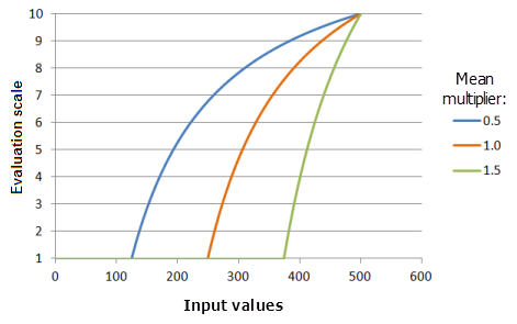

Mittelwertmultiplikator
Der Parameter Mittelwertmultiplikator bestimmt die Neigung der Kurve der Funktion. Je mehr der Multiplikator abnimmt, desto mehr nimmt der geeignete Bereich der großen Werte zu, bis die Funktionskurve bei den hohen Werten zum oberen Grenzwert hin langsamer steigt.
Beispieldiagramme der Funktion "MSLarge", in denen die Auswirkungen der Wertänderung für den Mittelwertmultiplikator dargestellt werden
  • TfMSLarge(MeanMultiplier, 1, 0, 1, 500, 10)
    Für den Mittelwert werden folgende Werte verwendet: 0,5, 1,0 und 1,5. Der Mittelwertmultiplikator 1 und der Standardabweichungsmultiplikator 1 sind die standardmäßig berechneten Parameterwerte für das Eingabe-Dataset, das sich im Bereich 0 bis 500 befindet.

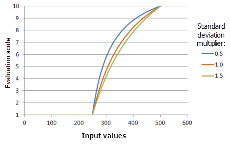

Der Parameter Standardabweichungsmultiplikator bestimmt die Neigung der Funktionskurve. Mit steigendem Multiplikator steigt die Funktionskurve immer langsamer.
Beispieldiagramme der Funktion "MSLarge", in denen die Auswirkungen der Wertänderung für den Standardabweichungsmultiplikator dargestellt werden
  • TfMSLarge(1, StandardDeviationMultiplier, 0, 1, 500, 10)
    Für die Standardabweichung werden folgende Werte verwendet: 0,5, 1,0 und 1,5. Der Mittelwertmultiplikator 1 und der Standardabweichungsmultiplikator 1 sind die standardmäßig berechneten Parameterwerte für das Eingabe-Dataset, das sich im Bereich 0 bis 500 befindet.

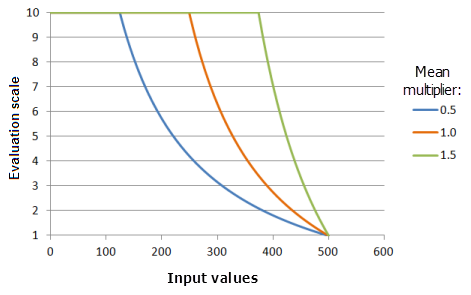

Mittelwertmultiplikator: Bestimmt die Neigung der Funktionskurve. Je mehr der Multiplikator zunimmt, desto mehr nimmt der geeignete Bereich der kleinen Werte zu, bis die Funktionskurve bei den hohen Werten zum oberen Grenzwert hin schneller abnimmt.
Beispieldiagramme der Funktion "MSSmall", in denen die Auswirkungen der Wertänderung für den Mittelwertmultiplikator dargestellt werden
  • TfMSSmall(MeanMultiplier, 1, 0, 1, 500, 10)

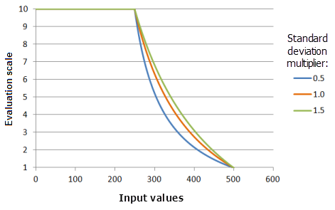

Der Parameter Standardabweichungsmultiplikator bestimmt die Neigung der Funktionskurve. Mit steigendem Multiplikator nimmt die Funktionskurve immer langsamer ab.
Beispieldiagramme der Funktion "MSSmall", in denen die Auswirkungen der Wertänderung für den Standardabweichungsmultiplikator dargestellt werden
  • TfMSSmall(1, StandardDeviationMultiplier, 0, 1, 500, 10)

Mittelpunkt
Mittelpunkt: Entspricht dem Mittelpunkt der Funktion "Gaussian", bezeichnet die Mitte der Funktionskurve.
Beispieldiagramme der Funktion "Near", in denen die Auswirkungen der Wertänderung für den Mittelpunkt dargestellt werden
  • TfNear(Midpoint, 0.000576, 0, 1, 500, 10)
    Für Midpoint werden folgende Werte verwendet: 200, 250 und 300. Der Mittelpunkt 250 und die Spanne von 0,000576 sind die standardmäßig berechneten Parameterwerte für das Eingabe-Dataset, das sich im Bereich 0 bis 500 befindet.

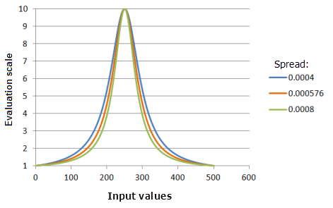

Spanne
Der Parameter Spanne unterscheidet sich nur dadurch von der Funktion "Gaussian", dass sich die Eingabewerte mit zunehmendem Abstand vom Mittelpunkt stärker ändern.
Beispieldiagramme der Funktion "Near", in denen die Auswirkungen der Wertänderung für die Spanne dargestellt werden
  • TfNear(250, Spread, 0, 1, 500, 10)
    Für Spread werden folgende Werte verwendet: 0,0004, 0,000576 und 0,008. Der Mittelpunkt 250 und die Spanne von 0,000576 sind die standardmäßig berechneten Parameterwerte für das Eingabe-Dataset, das sich im Bereich 0 bis 500 befindet.

Verschieben
Der Parameter Versatz wird von den Eingabewerten subtrahiert und kann den ersten Eingabewert für die Potenzberechnungen bestimmen. Im Anwendungsfall mit dem Atomkraftwerk wurde beispielsweise festgelegt, dass das Kraftwerk an einem Standort gebaut werden muss, der sich mindestens 10 km von der Störungszone entfernt befindet. Es empfiehlt sich, die Funktion zu versetzen, sodass die Funktion "Power" bei 10 Kilometern beginnt.
Beispieldiagramme der Funktion "Power", in denen die Auswirkungen der Wertänderung für den Versatz dargestellt werden.
  • TfPower(Shift, 0.3704, 0, 1, 500, 10)
    Für Shift werden folgende Werte verwendet: -50,0, -0,9973 und 50,0. Der Versatz um -0,9973 und der Exponent 0,3704 sind die standardmäßig berechneten Parameterwerte für das Eingabe-Dataset, das sich im Bereich 0 bis 500 befindet.

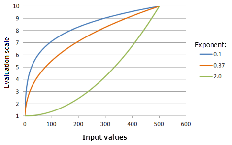

Exponent
Der Parameter Exponent bestimmt, wie steil die Funktion "Power" steigt. Je größer der Exponent, desto steiler ist die Funktionskurve, insbesondere bei höheren Eingabewerten.
Beispieldiagramme der Funktion "LogisticGrowth", in denen die Auswirkungen der Wertänderung für den Exponenten dargestellt werden
Eingabeparameter für das Diagramm oben:
  • TfPower(-0.9973, Exponent, 0, 1, 500, 10)
    Für Exponent werden folgende Werte verwendet: 0,1, 0,37 und 2,0. Der Versatz um -0,9973 und der Exponent 0,3704 sind die standardmäßig berechneten Parameterwerte für das Eingabe-Dataset, das sich im Bereich 0 bis 500 befindet.

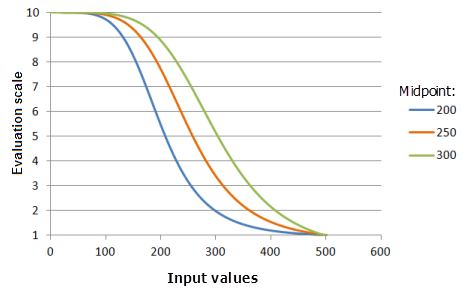

Mittelpunkt
Mittelpunkt: Bezeichnet den Übergangspunkt der Funktion. Wenn der Mittelpunkt auf einen Wert über dem Mittelpunktwert der Eingabedaten verschoben wird, ändert sich der Übergangspunkt. Dies führt zu einer Zunahme der Präferenz im Bereich der niedrigeren Werte links vom Mittelpunkt, wobei die Präferenz langsamer steigt.
Beispieldiagramme der Funktion "Small", in denen die Auswirkungen der Wertänderung für den Mittelpunkt dargestellt werden
  • TfSmall(Midpoint, 5, 0, 1, 500, 10)

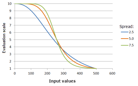

Spanne
Spanne: Legt fest, wie schnell die Präferenz zu- und abnimmt. Mit zunehmendem Spannenwert nimmt die Präferenz der Eingabewerte, die kleiner als der Mittelpunkt sind, gegen den unteren Grenzwert schneller zu, und die Eingabewerte, die höher als der Mittelpunkt sind, nehmen gegen den oberen Grenzwert schneller ab.
Beispieldiagramme der Funktion "Small", in denen die Auswirkungen der Wertänderung für die Spanne dargestellt werden
  • TfSmall(250, Spread, 0, 1, 500, 10)
    Für Spread werden folgende Werte verwendet: 2,5, 5,0 und 7,5. Der Mittelpunkt 250 und die Spanne 5 sind die standardmäßigen Parameterwerte für das Eingabe-Dataset, das sich im Bereich 0 bis 500 befindet.

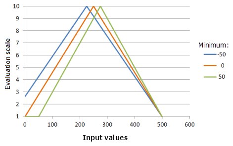

Minimum
Der Parameter Minimum bestimmt einen der Punkte, durch den die Funktion "SymmetricLinear" führen muss. Eine Änderung des Minimums kann auch zu einer Änderung des Mittelpunktes führen, an dem die Funktion gespiegelt wird. Es ist außerdem möglich, als Minimum anstelle des Minimums des Eingabe-Rasters einen Wert festzulegen, der der Präferenz des Phänomens für das Kriterium entspricht.
Beispieldiagramme der Funktion "SymmetricLinear", in denen die Auswirkungen der Änderung des Minimalwertes dargestellt werden
  • TfSymmetricLinear(Minimum, 500, 0, 1, 500, 10)
    Für Minimum werden folgende Werte verwendet: -50, 0 und 50. Das Minimum 0 und das Maximum 500 sind die standardmäßigen Parameterwerte für das Eingabe-Dataset, das sich im Bereich 0 bis 500 befindet.

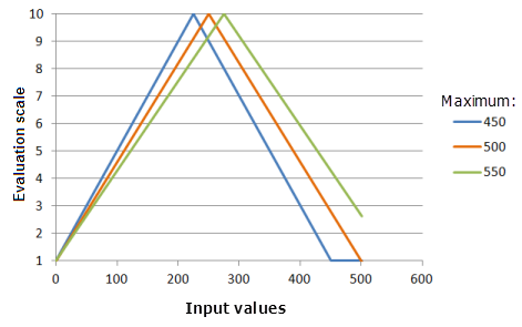

Maximum
Maximum: Bestimmt den zweiten Punkt, durch den die Funktion "SymmetricLinear" führen muss. Eine Änderung des Maximums kann auch zu einer Änderung des Mittelpunktes führen, an dem die Funktion gespiegelt wird. Es ist außerdem möglich, als Maximum anstelle des Maximums des Eingabe-Rasters einen Wert festzulegen, der der Präferenz des Phänomens für das Kriterium entspricht.
Beispieldiagramme der Funktion "SymmetricLinear", in denen die Auswirkungen der Änderung des Maximalwertes dargestellt werden
  • TfSymmetricLinear(0, Maximum, 0, 1, 500, 10)
    Für Maximum werden folgende Werte verwendet: 450, 500 und 550. Das Minimum 0 und das Maximum 500 sind die standardmäßigen Parameterwerte für das Eingabe-Dataset, das sich im Bereich 0 bis 500 befindet.
