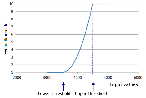

Szenario 2
Der definierte untere Grenzwert und der definierte obere Grenzwert liegen innerhalb des Wertebereichs des Eingabe-Rasters. Als Beispielfunktion dient die Funktion "Power" mit einem Exponenten von 2 und einer Verschiebung von 3.500.
Diagramm der Funktionskurve "Power" mit innerhalb des Minimums und des Maximums des Eingabe-Datasets festgelegten Grenzwerten
Der Wertebereich des Eingabe-Rasters liegt zwischen 3.000 und 5.000. Der untere Grenzwert wird auf 3.500 festgelegt und der obere Grenzwert auf 4.500. Der Wert unter Grenzwert wird auf 1 festgelegt, und der Wert über Grenzwert wird auf 10 festgelegt. Die Funktion "Power" wird auf Eingabewerte zwischen 3.500 und 4.500 angewendet. Der Bereich der Funktionswerte, f(x), (ca. 0 bis 1.000.000) wird in den Auswertungsmaßstab von 1 bis 10 transformiert. Die Zellen mit einem Eingabewert von 3.500 (der Parameter Unterer Grenzwert) werden der 1 zugewiesen, und die Eingabewerte von 4.500 (der Parameter Oberer Grenzwert) werden der 10 auf dem Ausgabeauswertungsmaßstab zugewiesen. Alle Werte zwischen den Grenzwerten werden dem entsprechenden Wert auf dem Auswertungsmaßstab zugewiesen. Wie Sie sehen, haben die Minimal- und Maximalwerte aus dem Eingabe-Raster keine Auswirkung auf die Werte des Ausgabeauswertungsmaßstabs. Allen Zellen mit einem Eingabewert unter 3.500 wird die 1 zugewiesen, und Eingabewerten über 4.500 wird die 10 zugewiesen (die definierten Werte für den unteren und den oberen Grenzwert); diese Werte werden im Funktionswertebereich nicht berücksichtigt.

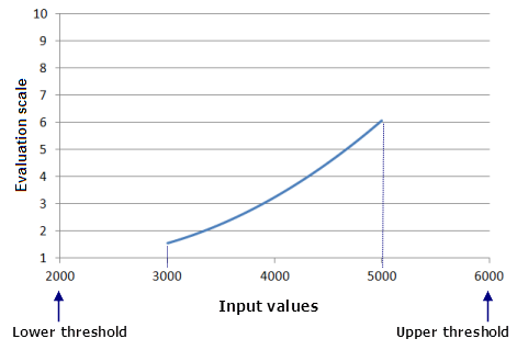

Szenario 3
Der untere Grenzwert bzw. der obere Grenzwert ist größer als der Eingabedatenbereich. Als Beispielfunktion dient die Funktion "Power" mit einem Exponenten von 2 und einer Verschiebung von 2.000.
Diagramm der Funktionskurve "Power" mit auf einen Wert unter dem Minimum und über dem Maximum des Eingabe-Datasets festgelegten Grenzwerten
Der Wertebereich des Eingabe-Rasters liegt zwischen 3.000 und 5.000. Der Parameter Unterer Grenzwert wird auf 2.000 festgelegt und der obere Grenzwert auf 6.000. Die Funktion "Power" wird auf Werte zwischen 2.000 und 6.000 angewendet. Auch wenn keine Eingabewerte vorhanden sind, die 2.000 oder 6.000 entsprechen, wird mit den Funktionswerten, f(x), für 2.000 und 6.000 der untere und der obere Wert von f(x) definiert. Anschließend wird der Funktionswertebereich auf den Auswertungsmaßstab von 1 bis 10 erneut skaliert. Dem Funktionswert 2.000 (der Parameter Unterer Grenzwert) wird eine 1 zugewiesen, da es sich um den kleinsten f(x) handelt, und dem Funktionswert 6.000 (der Parameter Oberer Grenzwert) wird eine 10 zugewiesen. Da jedoch keinem Eingabewert 2.000 oder 6.000 zugewiesen wurde, sind keine Ausgabezellen vorhanden, denen 1 oder 10 zugewiesen wurde.
Dieses Szenario kann beim Erstellen eines Eignungsmodells für den Lebensraum von Rotwild hilfreich sein. Angenommen, Sie möchten, dass sich aus dem Modell ergibt, welche Standorte innerhalb des Kartenausschnitts das Rotwild relativ zur gesamten Rotwildpopulation in einer größeren Ausdehnung bevorzugt. In dem Kartenausschnitt ist der Minimalwert für das Kriterium 3.000 und der Maximalwert 5.000, während in der größeren Ausdehnung, in der die gesamte Rotwildpopulation enthalten ist, der Minimalwert bei 2.000 und der Maximalwert bei 6.000 liegt.

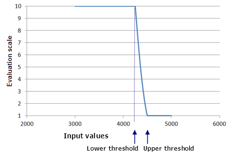

Szenario 5
Ein Sonderfall ist Szenario 5. Als Beispielfunktion dient (wie in Szenario 4) die Funktion "Gaussian" mit einem Mittelpunkt von 4.000 und einer Verteilung von 0,00000921.
Diagramm der Funktionskurve "Gaussian" mit innerhalb des Minimums und des Maximums des Eingabe-Datasets rechts vom Mittelpunkt festgelegten Grenzwerten
Der Wertebereich des Eingabe-Rasters liegt zwischen 3.000 und 5.000. Der Wert unter Grenzwert wird auf 10 festgelegt, und der Wert über Grenzwert wird auf 1 festgelegt. Der untere und der obere Grenzwert werden auf Werte auf einer Seite der Funktion "Gaussian" festgelegt, und zwar auf 4.250 und 4.500. Der Standardmittelpunkt und die Verteilung, die auf die geänderten Grenzwerte festgelegt sind, werden durch bestimmte Werte (dieselben wie in Szenario 4) überschrieben. Infolgedessen wird die angegebene Funktion "Gaussian" (die nicht durch die Grenzwerte beschränkt ist) nur auf die Eingabewerte im Bereich zwischen 4.250 und 4.500 angewendet. Der Bereich des Funktionswertes, f(x), wird auf den Auswertungsmaßstab von 1 bis 10 erneut skaliert, wobei dem Parameter Unterer Grenzwert (Eingabewert 4.250) die 10 auf dem Auswertungsmaßstab und dem Parameter Oberer Grenzwert (Eingabewert 4.500) die 1 zugewiesen wird.
