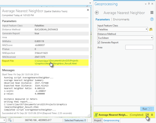

  • Das Werkzeug Mittlerer nächster Nachbar gibt fünf Werte zurück: beobachtete mittlere Entfernung, erwartete mittlere Entfernung, Index für den nächsten Nachbarn, Z-Wert und p-Wert. Die Werte werden während der Ausführung des Werkzeugs am unteren Rand des Bereichs Geoverarbeitung als Meldungen geschrieben und als abgeleitete Werte zur potenziellen Verwendung in Modellen oder Skripten übergeben. Sie können auf die Meldungen zugreifen, indem Sie mit der Maus auf die Fortschrittsleiste zeigen, auf die Pop-out-Schaltfläche klicken oder den Abschnitt "Meldungen" im Bereich Geoverarbeitung erweitern. Sie können auch auf die Meldungen für ein zuvor ausgeführtes Werkzeug über den Geoverarbeitungsverlauf zugreifen. Optional erstellt dieses Werkzeug eine HTML-Berichtsdatei mit einer grafischen Zusammenfassung der Ergebnisse. Der Pfad zu dem Bericht wird in die Meldungen einbezogen, in denen die Parameter für die Werkzeugausführung zusammengefasst sind. Durch Klicken auf diesen Pfad wird die Berichtsdatei geöffnet.
    Auf Meldungen und Berichte zugreifen
