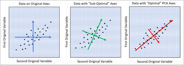

Bei zwei Analysefeldern können Sie die PCA geometrisch als rotierende Achsen im Datenraum visualisieren, wobei die Rotation das Verhältnis der Variabilität der neuen Achsen maximiert, wie in der nachfolgenden Abbildung dargestellt:
PCA in zwei Dimensionen
Im linken Bild entspricht jeder Punkt einem Datensatz der Eingabetabelle, der mit den Werten der beiden Analysefelder zweidimensional auf der X- und Y-Achse dargestellt wird. Die Länge der blauen Achsen stellt die Varianz der beiden Variablen dar. Die beiden blauen Pfeile sind annähernd gleich lang. Das deutet darauf hin, dass die beiden Variablen eine annähernd gleich große Varianz haben. Im mittleren Bild wurden die Achsen gedreht, um die lineare Beziehung zwischen den Variablen besser darzustellen. Eine der grünen Achsen ist etwas länger als die andere. Dies weist auf eine größere Varianz in dieser Richtung hin. Diese Rotation ist jedoch nicht optimal. Das Bild auf der rechten Seite zeigt die optimale durch die PCA gefundene Rotation, die mit der linearen Beziehung zwischen den Variablen übereinstimmt. Diese Rotation ist durch eine rote Achse mit der größten Varianz dargestellt. Die größere rote Achse entspricht der ersten Hauptkomponente und stellt die beste eindimensionale Darstellung der zweidimensionalen Daten dar. In allen drei Bildern ist die Gesamtvarianz der ursprünglichen Variablen gleich groß. Im rechten Bild wird die größtmögliche Varianz jedoch der ersten Komponente zugewiesen, während für die zweite Komponente die kleinstmögliche Varianz bleibt.

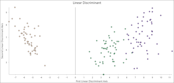

Wenn mindestens zwei Komponenten erstellt werden, beinhalten die Ausgabe-Features einen Scatterplot vom Typ Lineare Diskriminante. Die Werte der ersten und zweiten Komponente werden auf den Achsen dargestellt, und die Punkte werden je nach Kategorie gefärbt. Wenn mit den ersten beiden Komponenten genügend Informationen verwaltet werden, dass zwischen den Kategorien unterschieden werden kann, werden die Punkte in dem Diagramm u. U. nach Kategorien geclustert.
Linearer Diskriminanzplot

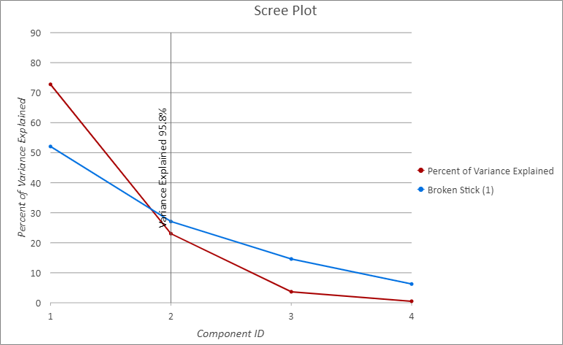

Die Ausgabe-Eigenwerte-Tabelle beinhaltet ein benutzerdefiniertes Liniendiagramm namens Scree-Plot. Es zeigt den prozentualen Anteil der von jeder Komponente beibehaltenen Varianz an. Im unten stehenden Scree-Plot zeigt die X-Achse alle sequenziellen Komponenten an, während die rote Linie den Prozentsatz der Varianz darstellt, die sich aus den einzelnen Komponenten ergibt. Die rote Linie geht nach unten und zeigt damit an, dass jede neue Komponente eine geringere Varianz aufweist als die vorherige Komponente. Die senkrechte schwarze Linie über Komponente 2 auf der X-Achse zeigt an, dass das Werkzeug zwei Komponenten verwendet hat, die 95,8 Prozent der Gesamtvarianz der ursprünglichen Variablen beibehalten haben. Die blaue Linie zeigt die Ergebnisse der Broken-Stick-Methode an, die verwendet wurde, um die optimale Anzahl der Komponenten abzuschätzen. Die optimale Anzahl der Komponenten entspricht oft der Stelle, an der sich die rote und die blaue Linie kreuzen. Hier stimmt die Anzahl der Komponenten überein.
Scree-Plot
