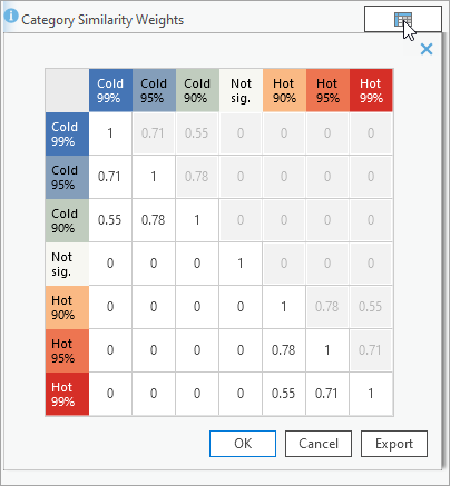

Mit dem Parameter Kategorie-Ähnlichkeitsgewichtungen können Sie die Gewichtungen mithilfe eines Pop-outs mit Gewichtungsmatrix interaktiv anzeigen. Die angezeigten Gewichtungen werden beim Auswählen verschiedener Optionen für den Parameter Methode zur Gewichtung der Ähnlichkeit aktualisiert, sodass Sie die mit den Optionen verknüpften Gewichtungen sehen und ggf. Änderungen vornehmen können. Klicken Sie zum Öffnen des Pop-outs auf die Schaltfläche Benutzerdefiniert neben dem Parameter.
Pop-out mit Matrix für Kategorie-Ähnlichkeitsgewichtungen
Klicken Sie zum Zuweisen einer benutzerdefinierten Gewichtung für Signifikanzniveaukombinationen auf die verknüpfte Zelle, geben Sie einen Wert zwischen 0 und 1 ein, und drücken Sie die Eingabetaste. Damit die Gewichtungen symmetrisch bleiben, sind nur die Zellen in der linken unteren Hälfte der Matrix bearbeitbar, und die Gewichtungen werden in die entsprechende Zelle rechts oben gespiegelt. Die folgende Abbildung zeigt ein Beispiel für benutzerdefinierte Gewichtungen, die den exakten Abgleich der Signifikanzniveaus mit umgekehrten Hot- und Cold-Beziehungen verwenden (z. B. ist 95 % Hot absolut ähnlich zu 95 % Cold und weist eine vollständige Nichtübereinstimmung zu allen anderen Signifikanzniveaus auf):
Exakter Abgleich der Signifikanzniveaus mit umgekehrten Hot- und Cold-Beziehungen
Klicken Sie nach der Angabe der Gewichtungen auf** OK**, oder klicken Sie außerhalb des Pop-outs, um die Gewichtungen anzuwenden. Wenn Gewichtungen geändert wurden, ändert sich der Wert des Parameters Methode zur Gewichtung der Ähnlichkeit in Benutzerdefinierte Gewichtungen. Sie können auch auf Abbrechen oder Schließen klicken, um das Pop-out zu schließen und die Änderungen zu übernehmen.
Beim Klicken auf die Schaltfläche Exportieren wird ein Dialogfeld zum Durchsuchen geöffnet, in das Sie die Gewichtungswerte als Tabelle eingeben können, um sie später mit der Option Gewichtungen aus Tabelle abrufen zu verwenden. Wenn Sie die benutzerdefinierten Gewichtungen künftig wiederverwenden möchten, empfiehlt es sich, die Datei mit den Gewichtungen mithilfe des Pop-outs mit der Gewichtungsmatrix zu erstellen; Sie können dann die Gewichtungstabelle für künftige Vergleiche verwenden.

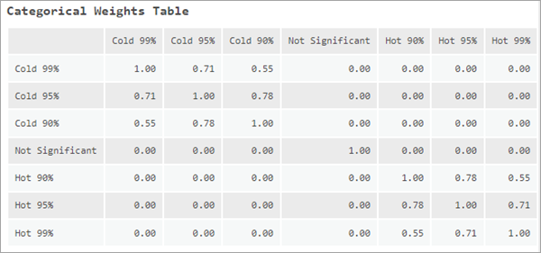

  • Die Tabelle der kategorialen Gewichtungen enthält die kategorialen Gewichtungen zwischen allen Signifikanzniveaupaaren für Hot-Spots. In der folgenden Abbildung wird beispielsweise die Tabelle der kategorialen Gewichtungen für die Standardmethode zur Gewichtung der Kategorieähnlichkeit dargestellt:
    Tabelle der kategorialen Gewichtungen – Meldungen

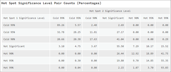

  • Die Meldungstabelle "Signifikanzniveaupaar für Hot-Spots (Prozentsatz)" enthält dieselben Informationen wie die Tabelle mit der Anzahl, wobei diese allerdings in Prozent der Summe der Zeile ausgedrückt wird. In der folgenden Abbildung wird beispielsweise in der Zelle, die oben den Wert enthielt, jetzt der Wert 5,57 (440/7904 = 0,0557) angezeigt. Diese Tabelle ist besonders nützlich, wenn die Ergebnisse der Hot-Spot-Analyse dieselbe, zu unterschiedlichen Zeiten gemessene Variable darstellen. In diesem Fall können Sie in der Tabelle die Kategorien sehen, die in der Zeit zwischen den Messungen übertragen wurden. Die folgende Abbildung zeigt z. B., dass von den 99 %-Cold-Spot-Features im ersten Ergebnis 89,26 Prozent weiterhin 99 %-Cold-Spots sind und 5,57 Prozent in 95 %-Cold-Spots geändert wurden usw.
    Meldungen zur Anzahl der Signifikanzniveaupaare für Hot-Spots (Prozentsätze)

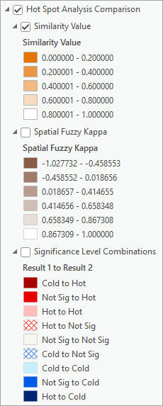

Wenn das Werkzeug in einer Karte ausgeführt wird, werden einem Gruppen-Layer drei Layer hinzugefügt, mit deren Hilfe Sie die Ähnlichkeit, die Zuordnung und die Signifikanzniveaupaare räumlich untersuchen können. Im ersten Layer werden die Ähnlichkeitswerte in einer Klassifikation in fünf gleiche Intervalle zwischen 0 und 1 angezeigt. Dabei werden niedrigere Ähnlichkeitswerte in dunkleren Farben dargestellt, um die Bereiche mit der geringsten Ähnlichkeit hervorzuheben. Im zweiten Layer werden die räumlichen Fuzzy-Kappa-Werte in einer Symbolisierung mit gleichen Intervallen und sechs Klassen angezeigt. Im dritten Layer wird jede Signifikanzniveaukombination mit benutzerdefinierter Symbolisierung angezeigt, um die Features zu identifizieren, in denen das eine Eingabe-Hot-Spot-Ergebnis ein statistisch signifikanter Hot-Spot und das andere Eingabe-Hot-Spot-Ergebnis ein statistisch signifikanter Cold-Spot war (in der benutzerdefinierten Symbolisierung wird nicht zwischen 90 %, 95 % und 99 % Signifikanz unterschieden, um die Anzahl der Kombinationen zu verringern). Der erste Layer ist standardmäßig aktiviert und die beiden anderen deaktiviert.
Gruppen-Layer der Vergleichsergebnisse

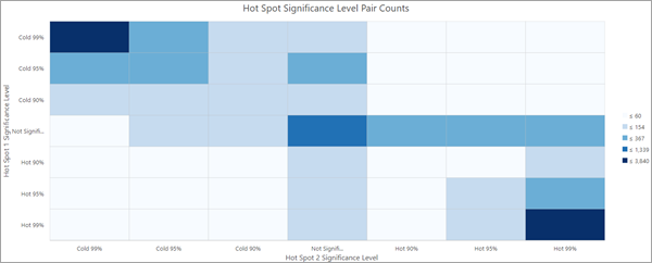

Der endgültige Layer verfügt über zwei Diagramme zur genaueren Untersuchung der Signifikanzniveaukombinationen zwischen den Ergebnissen. Diese Diagramme präsentieren dieselben Informationen wie die Tabellen in den Meldungen. In den Diagrammen sind jedoch die Häufigkeiten und Prozentsätze verschiedenfarbig hervorgehoben, um die Interpretation zu erleichtern. Sie haben auch mehrere Möglichkeiten der Auswahl zwischen den Diagrammen und der Karte. So können Sie zum Beispiel alle Features auswählen, die 99%-Hot-Spots in dem einen Ergebnis und 99%-Cold-Spots in dem anderen Ergebnis waren, um die größtmöglichen Unterschiede aufzuzeigen.
Das Heat-Diagramm "Signifikanzniveaupaare für Hot-Spots (Anzahl)" enthält die Anzahl der einzelnen Signifikanzkombinationen, wobei dunklere Blauschattierungen für eine höhere Anzahl stehen. Beispielsweise sind in der folgenden Abbildung die Paare mit der höchsten Anzahl Cold 99 % zu Cold 99 % Cold (oben links), nichtsignifikant zu nichtsignifikant (Mitte) und Hot 99 % zu Hot 99 % (unten rechts).
Diagramm "Anzahl der Signifikanzniveaupaare für Hot-Spots (Anzahl)"

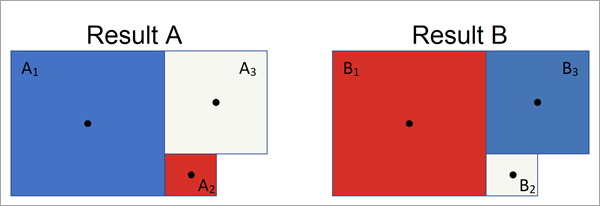

Die folgende Abbildung zeigt zwei Hot-Spot-Ergebnisse: A und B. A und B weisen drei Features auf: einen Hot-Spot (rot), einen Cold-Spot (blau) und ein nichtsignifikantes Feature (hellgrau). Die größten Polygone bilden das erste, die kleinsten das zweite und die mittleren das dritte Feature-Paar. Die Mittelpunkte der Polygone werden angezeigt, damit ersichtlich ist, welche Polygone näher beieinander liegen; hier liegt das erste Polygon etwas näher am zweiten Polygon als am dritten Polygon.
Beispiel für eine Ähnlichkeitsberechnung
In diesem Beispiel wird angenommen, dass die Kategoriegewichtung zwischen entsprechenden Kategorien (Hot zu Hot, Cold zu Cold und nicht signifikant zu nicht signifikant) 1, die Gewichtung zwischen Hot- und Cold-Spots 0 und die Gewichtung zwischen nichtsignifikanten Features und Hot- und Cold-Spots jeweils 1/2 beträgt.
Die folgende Tabelle zeigt die Kategoriegewichtungen, die Entfernungsgewichtungen und die Ähnlichkeit der direktionalen Ähnlichkeit von Ergebnis A zu Ergebnis B. Der Ähnlichkeitswert in der letzten Spalte entspricht dem Produkt aus Entfernungsgewichtung und Kategoriegewichtung:
Kombination
Kategoriegewichtung
Ähnlichkeit
A1 zu B1
1 (korrespondierendes Feature)
0 (Cold zu Hot)
A1 zu B2
2/3 (erster Nachbar)
1/2 (Cold zu Nichtsignifikant)
1/3 = 0,33
A1 zu B3
1/3 (zweiter Nachbar)
1 (Cold zu Cold)
1/3 = 0,33
Die größte Ähnlichkeit von Ergebnis A zu Ergebnis B beträgt 0,33 und trifft auf zwei Kombinationen von Nachbarn zu. Die folgende Tabelle zeigt die direktionale Ähnlichkeit von Ergebnis B zu Ergebnis A.
Kombination
Kategoriegewichtung
Ähnlichkeit
B1 zu A1
0 (Hot zu Cold)
B1 zu A2
1 (Hot zu Hot)
2/3 = 0,67
B1 zu A3
1/2 (Hot zu Nichtsignifikant)
1/6 = 0,17
Die größte Ähnlichkeit von Ergebnis B zu Ergebnis A beträgt 0,67.
