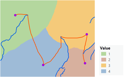

Al examinar la salida de la asignación de distancia, se puede observar por qué las dos regiones inferiores no están conectadas. Debido a la barrera del río, no son vecinos de coste.
Mapa de una red óptima sobre la asignación de distancia
La red óptima (líneas naranjas) que conecta las regiones se muestra sobre la superficie de asignación de distancia.
