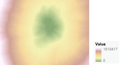

El ráster de acumulación de distancia de salida se muestra a continuación.
Mapa de acumulación de distancia desde un origen
Este es el ráster de acumulación de distancia de salida. Para cada celda que no pertenezca al origen, se determina el menor coste para regresar al origen. Las celdas verdes son las menos costosas. El coste aumenta progresivamente hacia fuera.

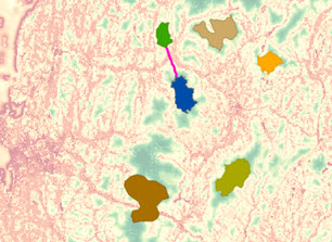

A continuación, se muestra un ejemplo del resultado de la opción Mejor simple.
Mapa de la mejor ruta simple desde uno de los destinos hasta el origen
Se seleccionó la opción Mejor simple. Se identifica la ruta de menor coste (línea magenta) para llegar al origen (celdas azules) desde el destino menos costoso (celdas verdes). La superficie de coste se muestra en segundo plano.

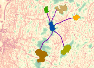

Si las ubicaciones de entrada son entidades, se convierten internamente en un ráster. La entrada puede ser grupos de celdas ráster contiguas. Las rutas creadas conectan la celda más cercana o menos costosa del destino a la celda más cercana o menos costosa del origen.
Mapa de rutas para cada destino de regreso al origen
Se seleccionó la opción Cada zona. Se identifican las rutas de menor coste (líneas moradas) desde cada destino de regreso al origen menos costoso. La superficie de coste se muestra en segundo plano.
