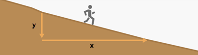

El factor vertical explica el esfuerzo para moverse por las pendientes del paisaje. Este esfuerzo afecta a cómo se encuentra la distancia. Ir cuesta arriba puede requerir más esfuerzo, ir cuesta abajo requiere menos esfuerzo y cruzar pendientes representa un punto intermedio. La modificación de la distancia en línea recta ajustada para este esfuerzo ayuda a capturar la velocidad a la que el viajero encuentra la distancia.
Un excursionista que va cuesta abajo
Se gasta menos energía yendo cuesta abajo, por lo que el elemento en movimiento puede cubrir la distancia a un ritmo más rápido.
No hay que confundir el factor vertical, que representa el esfuerzo para superar pendientes, con la distancia de la superficie, que es un ajuste de la distancia en línea recta por la distancia real que recorre el viajero a medida que avanza por las subidas y bajadas del paisaje.

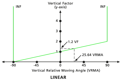

Identificar el multiplicador VF
El valor del VRMA se traza en el gráfico del factor vertical especificado para obtener el multiplicador del factor vertical que se utilizará en los cálculos que determinan el coste para llegar a la celda de destino. El valor de la distancia para moverse a través de la celda se multiplica por el factor vertical identificado. Mientras más grande sea el factor vertical, más difícil resulta el movimiento. Un VF superior a 1 aumenta el coste de la distancia encontrada. Un VF menor que 1 pero mayor que 0 permite que el elemento en movimiento encuentre las distancias a un ritmo más rápido.
Por ejemplo, el siguiente gráfico muestra la relación del VF y el VRMA para una función de VF lineal:
VF y VRMA en un gráfico de tipo lineal

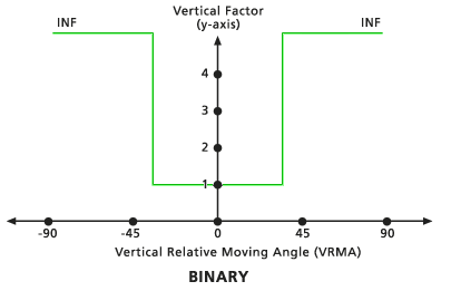

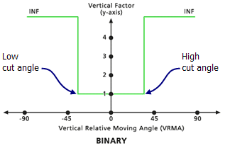

Binario
Cuando el VRMA es mayor que el ángulo de corte bajo y menor que el ángulo de corte alto, el VF para moverse entre las dos celdas se establece en el valor asociado con el factor cero. Si el VRMA es mayor que el ángulo de corte, el VF se establece como infinito. El ángulo de corte predeterminado es de 30 grados, si no se especifica otro.
Gráfico del factor vertical binario predeterminado

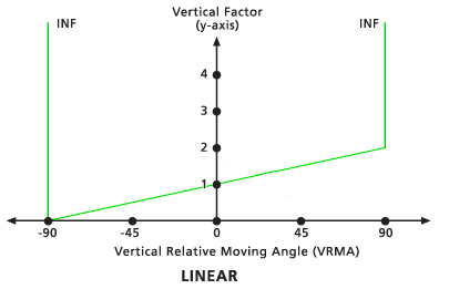

Lineal
Los VF están determinados por una línea recta en el sistema de coordenadas VRMA-VF. La línea intercepta el eje y, equitativo al factor VF, en el valor del factor cero. La pendiente de la línea se puede especificar con el modificador Pendiente. Si no se identifica una pendiente, el valor predeterminado es 1/90 (especificado como 0,01111). El ángulo de corte bajo predeterminado es de -90 grados y el ángulo de corte alto predeterminado es de 90 grados.

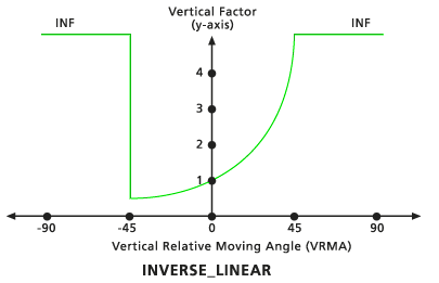

Lineal inverso
Los VF están determinados por los valores inversos de una línea recta en el sistema de coordenadas VRMA-VF. La línea intercepta el eje y, equitativo al factor VF, en el valor del factor cero. La pendiente de la línea se puede especificar con el modificador Pendiente. Si no se identifica una pendiente, el valor predeterminado es -1/45 (especificado como 0,02222). El ángulo de corte bajo predeterminado es de -45 grados y el ángulo de corte alto predeterminado es de 45.
Gráfico del factor vertical lineal inverso predeterminado

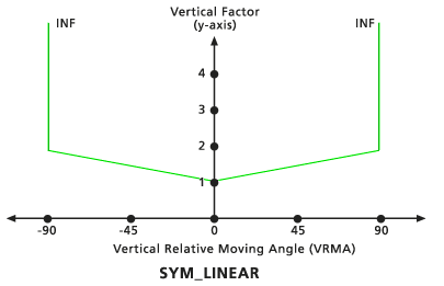

Lineal simétrico
Este factor vertical se compone de dos funciones lineales relativas a los VRMA que son simétricas con respecto al eje VF (y). Ambas líneas interceptan al eje y en el valor VF asociado con el factor cero. La pendiente de las líneas se define como una pendiente única relativa al VRMA positivo mediante el modificador del factor vertical Pendiente, que refleja los VRMA negativos. La pendiente predeterminada es 1/90 (especificada como 0,01111). El ángulo de corte bajo predeterminado es de -90 y el ángulo de corte alto predeterminado es de 90.
Gráfico del factor vertical lineal simétrico predeterminado

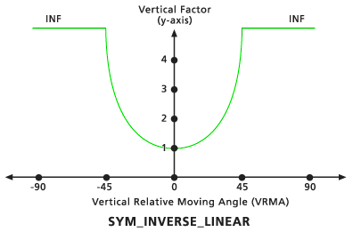

Lineal inverso simétrico
Este factor vertical es el inverso de la palabra clave del factor vertical Lineal simétrico. Comprende dos funciones lineales inversas relativas a los VRMA, que son simétricas al eje VF (y). Ambas líneas interceptan el eje y en el valor VF de 1. La pendiente de las líneas se define como una pendiente única relativa al VRMA positivo mediante el modificador del factor vertical Pendiente, que refleja los VRMA negativos. La pendiente predeterminada es -1/45 (especificada como 0,02222). El ángulo de corte bajo predeterminado es de -45 y el ángulo de corte alto predeterminado es de 45.

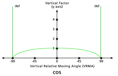

Cos
El VF está determinado por la función coseno del VRMA. El ángulo de corte bajo predeterminado es de -90 grados y el ángulo de corte alto predeterminado es de 90 grados. El valor predeterminado de potencia Cos es 1,0.
Gráfico del factor vertical cosecante predeterminado

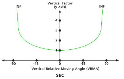

Seg
El VF está determinado por la función secante del VRMA. El ángulo de corte bajo predeterminado es de -90 grados y el ángulo de corte alto predeterminado es de 90 grados. El valor predeterminado de potencia Sec es 1,0.

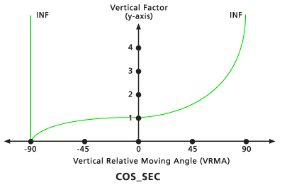

Cos-Sec
Cuando el VRMA es un valor de grado negativo, el VF se determina mediante la función coseno del VRMA. Si el VRMA es un valor de grado positivo, el VF se determina mediante la función secante del VRMA. El ángulo de corte bajo predeterminado es de -90 grados y el ángulo de corte alto predeterminado es de 90 grados. Los valores predeterminados de potencia Cos y potencia Sec son 1,0.

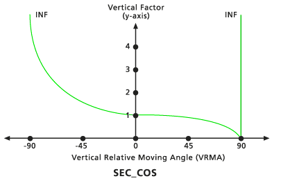

Sec-Cos
Cuando el VRMA es un valor de grado negativo, el VF se determina mediante la función secante del VRMA. Si el VRMA es un valor de grado positivo, el VF se determina mediante la función coseno del VRMA. El ángulo de corte bajo predeterminado es de -90 grados y el ángulo de corte alto predeterminado es de 90 grados. Los valores predeterminados de potencia Sec y potencia Cos son 1,0.
