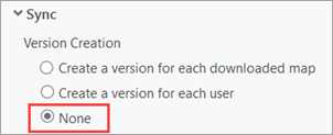

  • Seleccione la opción Ninguna en Sincronizar > Creación de la versión a la hora de publicar. Ninguna es la configuración predeterminada, puesto que mantiene la compatibilidad anterior con la versión 10.8 y anteriores.

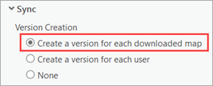

  • Seleccione la opción Crear una versión para cada mapa descargado en Sincronizar > Creación de la versión a la hora de publicar. Con esta opción, se genera una versión a partir del estado actual de la versión predeterminada cada vez que utiliza un mapa sin conexión que contiene un servicio de entidades editable.

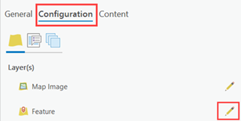

    2. Haga clic en la pestaña Configuración y en el botón Configurar propiedades de capa web junto a Entidad.
      Configure las propiedades de la capa de entidades.

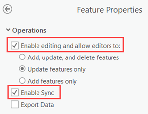

    3. En Operaciones, elija las operaciones de edición que requieren los trabajadores que utilizarán los datos sin conexión. Marque también la casilla de verificación Habilitar sincronización.
      Habilite la edición y sincronización en la capa de entidades.
    4. Desplácese hacia abajo hasta la sección Sincronizar. En Creación de la versión, seleccione Ninguna.
      Cuando se selecciona la opción Ninguna, no se crea ninguna versión de réplica cuando se descarga un mapa sin conexión.

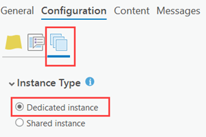

    7. En la pestaña Configuración, haga clic en el botón Configurar agrupación en la parte superior. Para Tipo de instancia, elija Instancia dedicada.
      Las capas de entidades con la Administración de versiones habilitada deben utilizar una instancia dedicada en el sitio de ArcGIS Server.
    4. Desplácese hacia abajo hasta la sección Sincronizar. En Creación de la versión, seleccione Crear una versión para cada mapa descargado.
      Elija la opción de crear una versión de réplica para cada mapa descargado.
