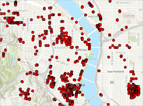

    Escena con puntos 2D que representan árboles
    La capa de árboles se agrega a la escena en forma de puntos en 2D. Scene Viewer se acerca automáticamente a la extensión de la capa.

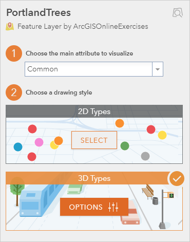

  2. Haga clic en la capa Árboles de Portland para cambiar el estilo de la capa.
  3. Para Seleccionar el atributo principal para visualizar, elija Común para dar estilo a los árboles con el nombre común del tipo de árbol.
    Nota:
    Si selecciona un atributo numérico de la lista, puede dar estilo a los árboles de forma tematizada con el estilo Recuentos y cantidades 3D, que utiliza símbolos proporcionales y color.
  4. En Elija un estilo de dibujo, haga clic en Seleccionar para cambiar el estilo seleccionado a Tipos 3D y aplicarlo a la escena.
    Panel Estilo de capa con el atributo principal definido como Común y el estilo de dibujo definido como Tipos 3D

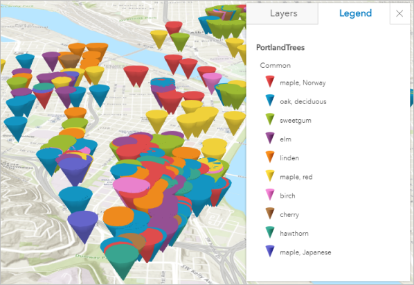

  5. Active la herramienta Rotar haciendo clic en el botón de rotación en la escena.
  6. Acérquese y rote la escena para apreciar los cambios.
    Escena y leyenda con conos 3D que representan tipos de árboles
    Los círculos 2D ahora son conos 3D predeterminados que representan los árboles de Portland. Son símbolos de objetos 3D con dimensiones del mundo real.

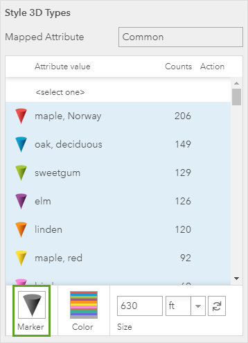

  1. Haga clic en Opciones para abrir y modificar el estilo Tipos 3D.
  2. Haga clic en Seleccionar todo en la parte superior de la lista de los tipos comunes de árboles.
    Para los fines de esta lección, aplicará un único estilo de árbol a todos los tipos de árboles comunes. Con el estilo Tipos 3D, cada tipo de árbol puede tener su estilo, si dispone de tiempo.
  3. Haga clic en Marcador.
    Sección Tipos de estilo 3D con los tipos de árboles seleccionados y un cuadrado verde alrededor del botón Marcador

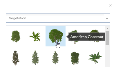

  4. En la ventana que aparece, cambie la categoría de símbolo de Formas básicas a Vegetación.
    Las opciones de símbolo cambian a un gran abanico de estilos de árboles.
  5. Haga clic en el símbolo Castaño americano como se muestra en la siguiente imagen:
    Cambiar al símbolo del árbol Castaño americano
  6. Haga clic en Hecho.
    Ahora los conos son árboles realistas.

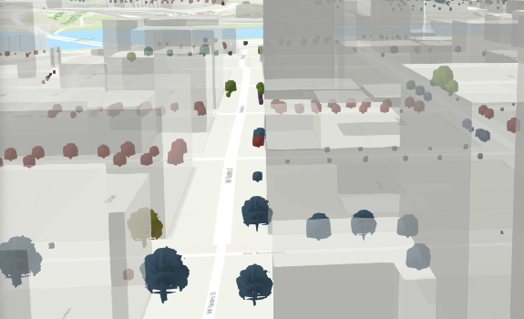

Agregar una capa adicional con transparencia
La última capa que vamos a agregar a la escena para proporcionarle contexto contiene modelos 3D de los edificios del centro de Portland. Después de agregar los edificios, verá los árboles y sus relaciones espaciales con los edificios, lo cual constituirá una representación realista del entorno urbano de Portland.
  1. Haga clic en Agregar seguido de Examinar capas .
  2. Haga clic en la lista desplegable en la parte superior del panel, seleccione ArcGIS Online y, a continuación, busque Portland Buildings owner:Esri_Tutorials.
  3. Haga clic en el botón Agregar junto a PortlandBuildings y haga clic en Hecho.
  4. Muévase por la escena. Aléjese un poco para ver más árboles y edificios de la ciudad.
    Edificios agregados a la escena

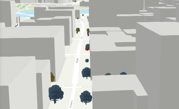

    Después de agregar los edificios, verá que es más difícil ver los árboles entre ellos. Vamos a configurar una transparencia en los edificios para que los árboles sean más visibles y fáciles de identificar para su público.
  5. Para configurar una transparencia en la capa Portland Buildings, haga clic en el botón de opciones de la capa y elija Propiedades de capa.
  6. En Transparencia, configure la transparencia al 50 por ciento para poder ver los árboles.
    Escena actualizada con edificios transparentes
  7. Haga clic en Hecho.
