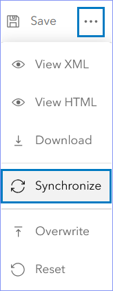

  5. Haga clic en el botón Opciones y luego en Sincronizar.
    Sincronizar ediciones de campo en el menú Opciones
    Aparece la ventana emergente Sincronizar campos de atributo, en la que se muestra la siguiente información:
