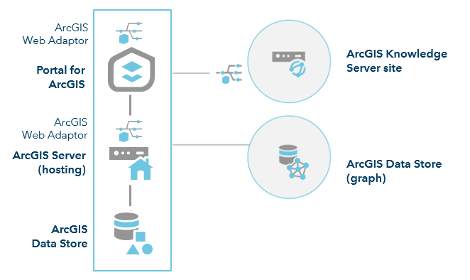

El sitio de ArcGIS Knowledge Server de un solo equipo está federado con una implementación base de ArcGIS Enterprise. ArcGIS Data Store se instala en un equipo adicional, se crea como almacén de gráficos y se configura con el servidor de alojamiento.

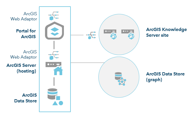

Un sitio de ArcGIS Knowledge Server de dos equipos se puede federar con una implementación base de ArcGIS Enterprise con un graph store de ArcGIS Data Store.
Un sitio de ArcGIS Knowledge Server de dos equipos está federado con una implementación base de ArcGIS Enterprise. ArcGIS Data Store se instala en un equipo adicional, se crea como almacén de gráficos y se configura con el servidor de alojamiento.

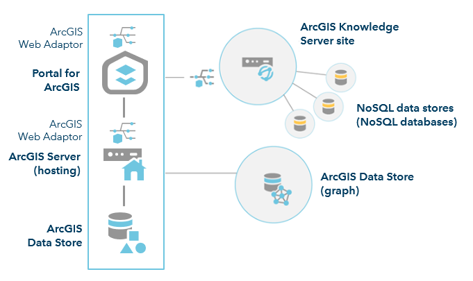

Después de configurar un sitio de ArcGIS Knowledge Server, puede agregarle un data store NoSQL para admitir un gráfico de conocimiento.
Después de configurar un sitio de ArcGIS Knowledge Server, puede agregarle data stores NoSQL.

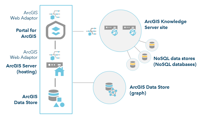

Después de configurar un sitio de ArcGIS Knowledge Server de dos equipos, puede agregar un data store NoSQL al sitio para admitir un gráfico de conocimiento.
Después de configurar un sitio de ArcGIS Knowledge Server de dos equipos, puede agregarle data stores NoSQL.
