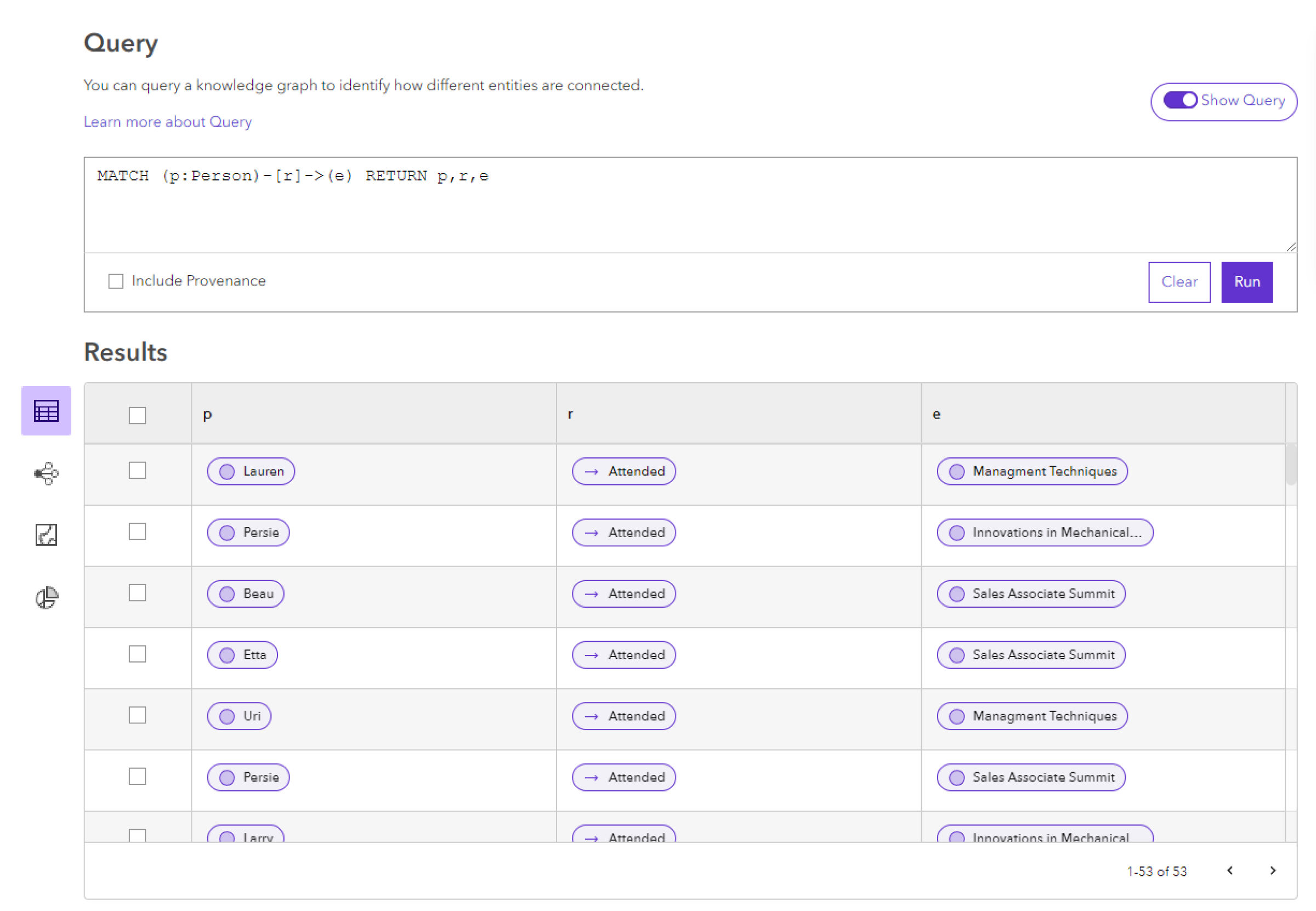

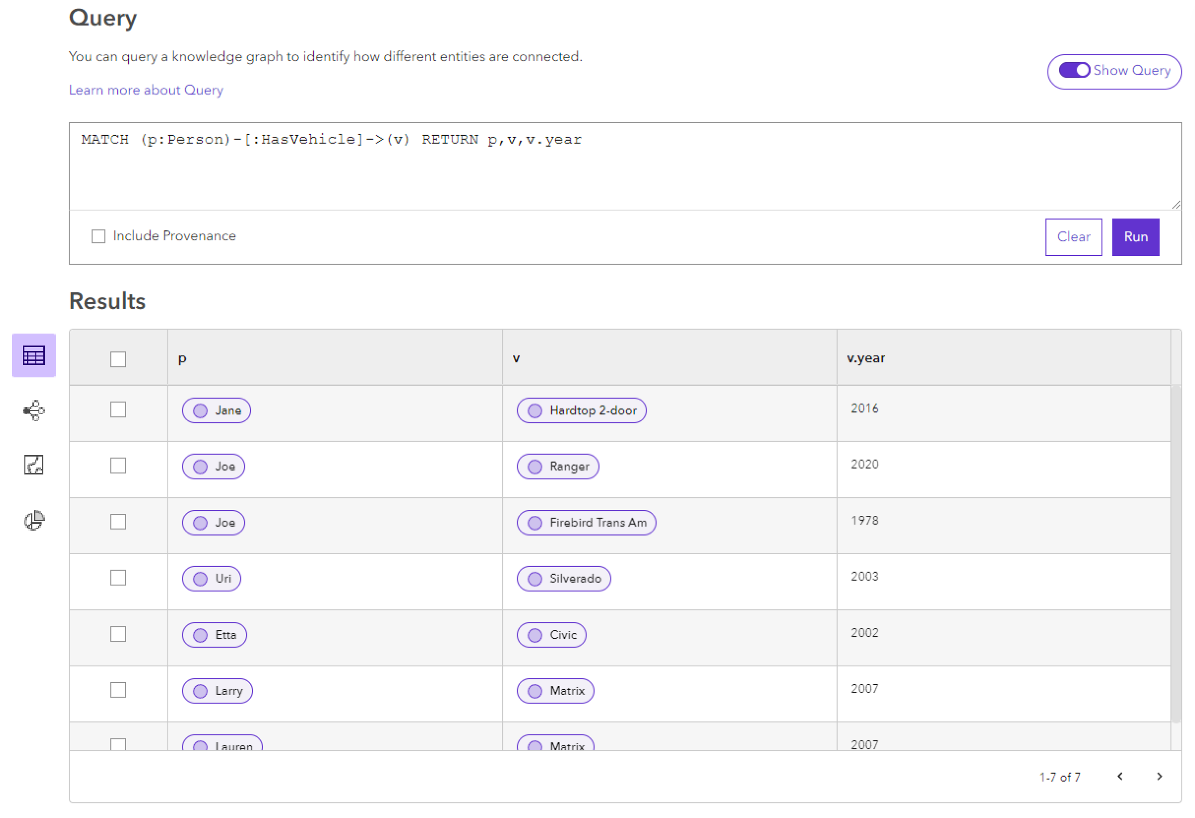

En su lugar, la consulta devuelve propiedades específicas de entidades o relaciones; la lista de resultados mostrará esos valores en cada columna. Por ejemplo, una consulta como MATCH (p:Person)-[:HasVehicle]->(v) RETURN p,v,v.year devolverá el nombre de visualización de la entidad Persona en la columna p, el nombre de visualización de la entidad Vehículo en la columna v y el valor de la propiedad de año de la entidad Vehículo en la columna v.year. Si una entidad no presenta ningún valor para una propiedad específica devuelta por una consulta, verá (NULL) como una representación del hecho de que no hay ningún valor para mostrar.
En el siguiente ejemplo se muestra una consulta que devuelve una entidad Persona en la que participa la persona en una relación HasVehicle con el vehículo. La consulta también devuelve la propiedad acquisitionDate de la relación HasVehicle y la propiedad make de la entidad Vehículo.
Resultados de una consulta que devuelve una entidad Persona en la que participa la persona en una relación HasVehicle con el vehículo y la propiedad a de la entidad de vehículo.
Las columnas que contienen una entidad Entidad, relación Relación o registro de procedencia mostrarán el nombre para mostrar del registro junto con su icono.

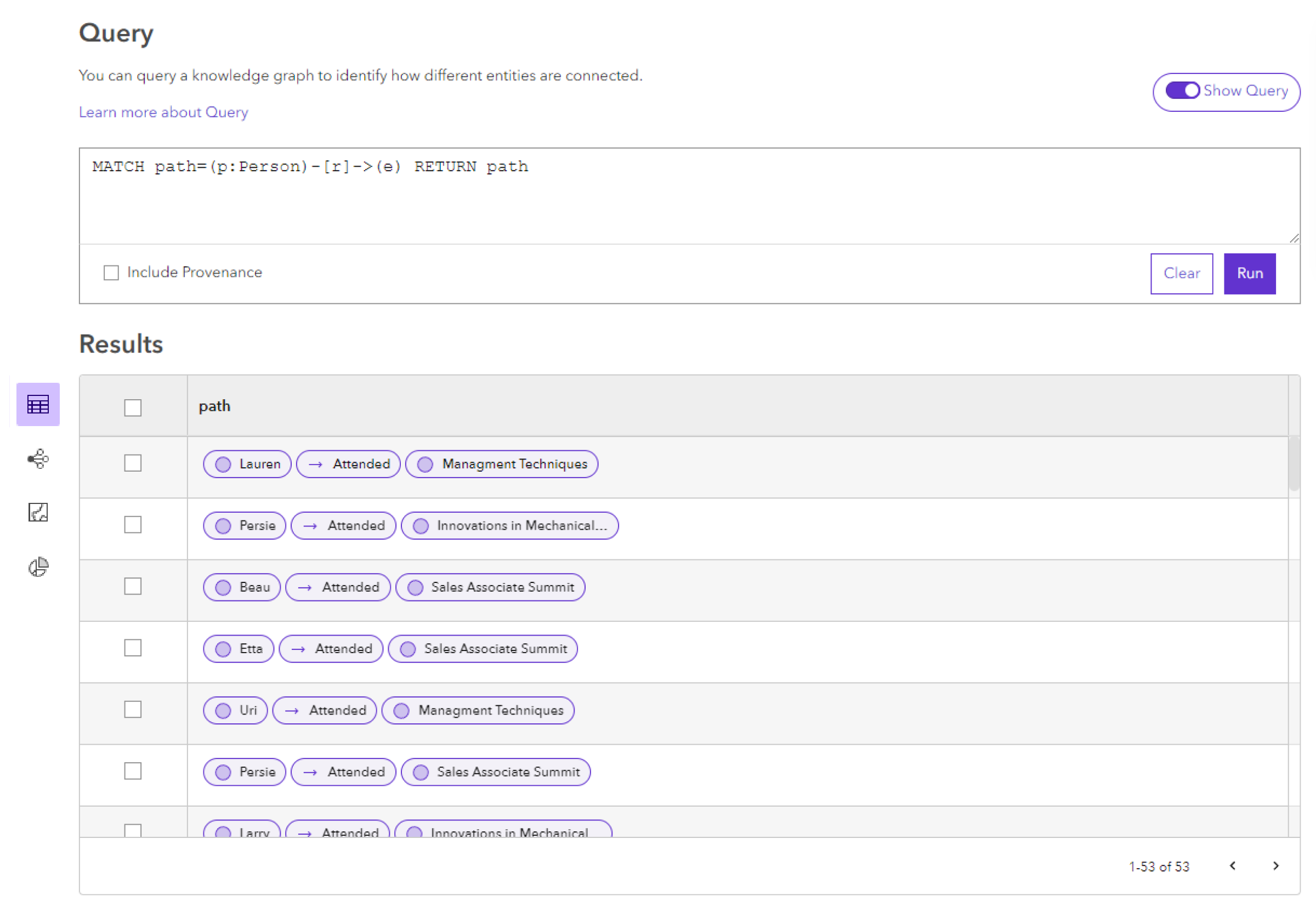

Un tercer tipo común de consulta devuelve una ruta entre una entidad y otra. Una ruta contiene todas las entidades y relaciones entre las entidades de origen y destino especificadas. Por ejemplo, una consulta como MATCH path=(p:Person)-[r]->(e) RETURN path devolverá todas las rutas a entidades conectadas a una entidad Persona por una relación.
El resultado de una consulta de ruta muestra todos los registros de la ruta en una sola columna en la tabla de resultados.

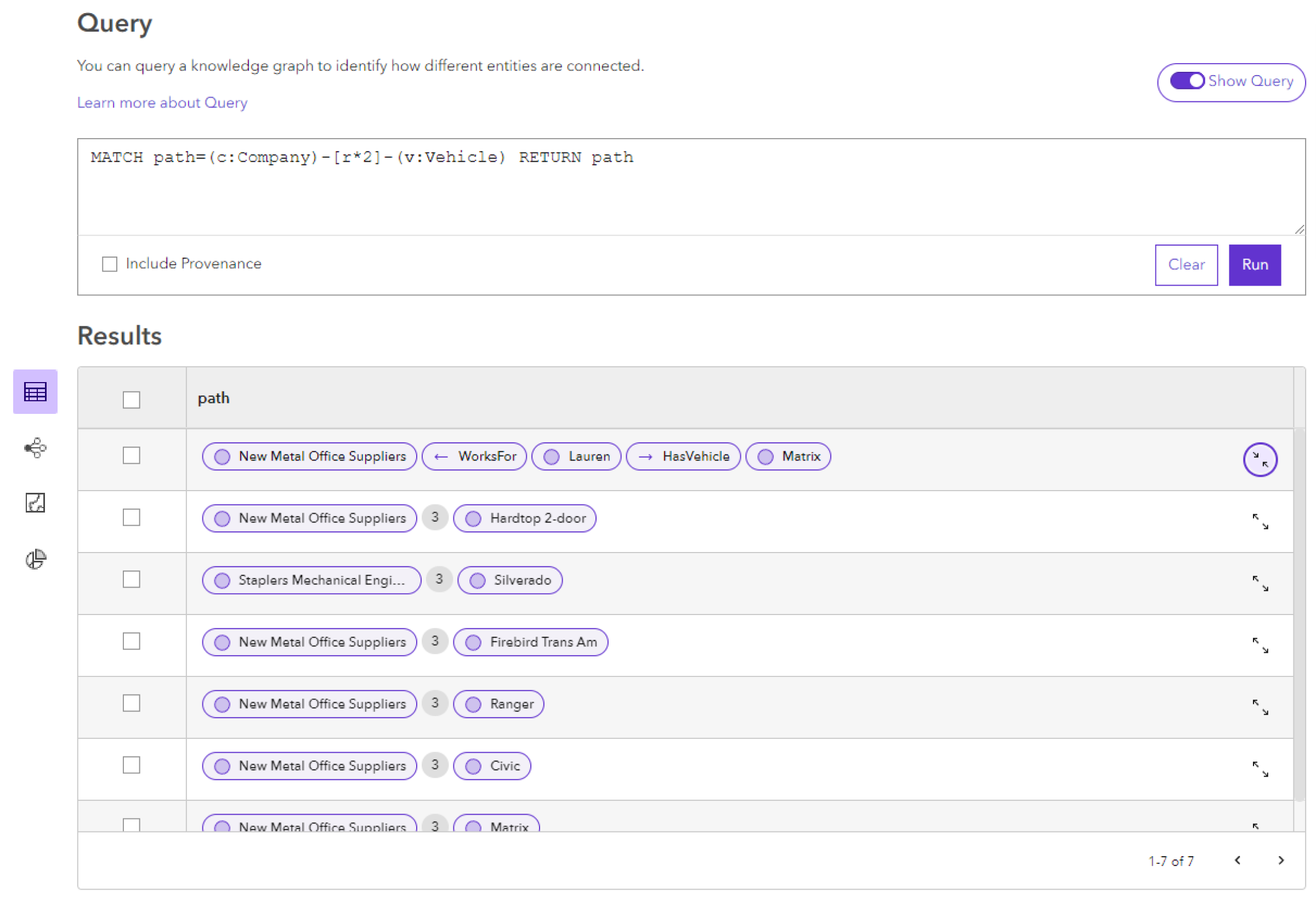

Las rutas pueden incluir cualquier cantidad de entidades y relaciones. Por ejemplo, una consulta como MATCH path=(c:Company)-[r*2]-(v:Vehicle) RETURN path devolverá todas las rutas entre entidades Empresa y entidades Vehículo que está a dos relaciones exactamente. Cada ruta contendrá la entidad Empresa original, cada entidad intermediaria y la relación, y la entidad Vehículo de destino. De forma predeterminada, mostrará simplemente la entidad de origen y la entidad de destino en la ruta y el número total de registros de la ruta. Haga clic en Expandir Expandir filas de consulta para ver el resultado de la ruta completa.
Resultados de una ruta con múltiples relaciones entre las entidades de origen y destino.

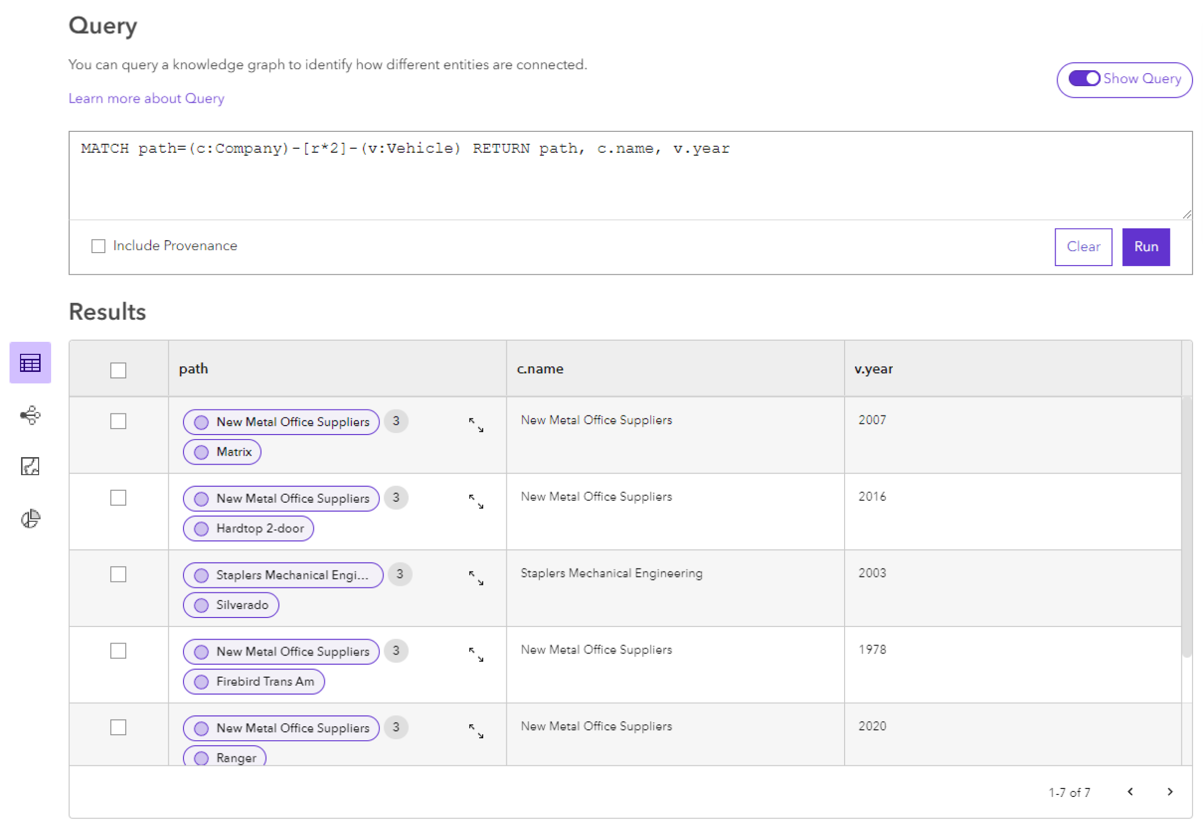

Las rutas pueden devolverse como un elemento del resultado de una consulta. Por ejemplo, la misma consulta puede devolver la ruta y el nombre de la empresa de origen y el año del vehículo de destino. MATCH path=(c:Company)-[r*2]-(v:Vehicle) RETURN path, c.name, v.year.
Resultados de una consulta que devuelve una ruta, además de propiedades de entidades concretas incluidas en esa ruta.

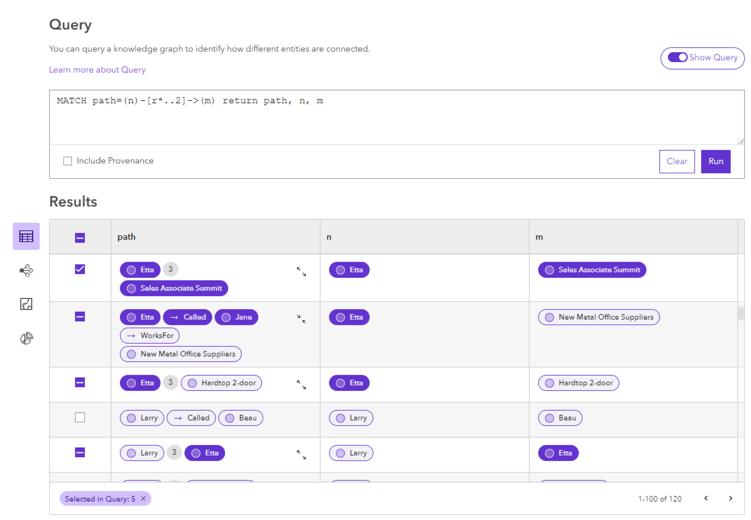

Todos los resultados de la consulta se muestran en la vista de tabla de forma predeterminada. En esta vista, puede seleccionar los resultados de la consulta y ver las propiedades de cualquier entidad o relación devuelta por la consulta.
  1. Haga clic en una entidad Entidad o una relación Relación de la tabla de resultados para ver sus propiedades.
  2. También puede utilizar Agregar a Agregar a para agregar este registro a otro elemento del contenido.
  3. Haga clic en la casilla de verificación de la primera columna para agregar todas las entidades y relaciones de esa fila a su selección.
    Las entidades y relaciones de esta fila se resaltarán. Cualquier instancia de esas entidades y relaciones que aparezcan en otras filas de resultados también se resaltarán. El número total de registros seleccionados se muestra en la parte inferior de la tabla.
    Los registros seleccionados en la tabla se resaltan en cada resultado en el que aparecen.

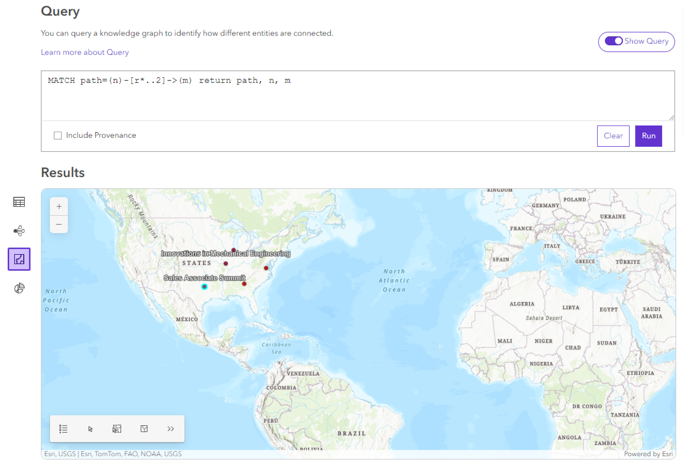

Previsualizar los resultados en un mapa o gráfico de vínculos
También puede utilizar la vista previa de mapa de los resultados de la consulta y la vista previa de gráfico de vínculos de los resultados de la consulta para previsualizar los resultados de la consulta en una visualización diferente. Las selecciones realizadas en la vista de tabla se reflejarán en la vista previa de mapa y la vista previa de gráfico de vínculos. Puede modificar la selección desde la vista previa del mapa o del gráfico de vínculos utilizando las herramientas de selección interactiva.
  1. Haga clic en la vista Mapa vista Mapa en el menú de los resultados para ver una vista previa de las entidades espaciales que devuelve su consulta.
    La vista previa de mapa de los resultados de la consulta muestra las selecciones realizadas en la vista de tabla.
  2. Si lo desea, modifique la selección en el mapa utilizando la selección interactiva.

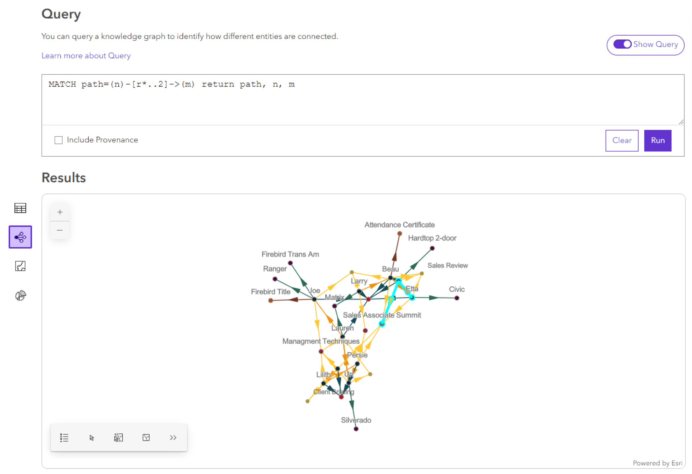

  3. Haga clic en la vista Gráfico de vínculos Gráfico de vínculos del menú de los resultados para ver una vista previa de los resultados de la consulta en un gráfico de vínculos.
    La vista previa de gráfico de vínculos de los resultados de la consulta muestra las selecciones realizadas en la vista de tabla.
  4. Si lo desea, modifique la selección en el mapa utilizando la selección interactiva.
  5. Haga clic en la vista Tabla Tabla del menú de resultados para volver a la tabla de resultados.

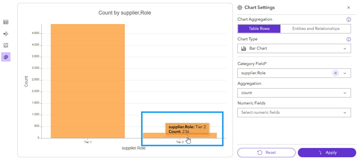

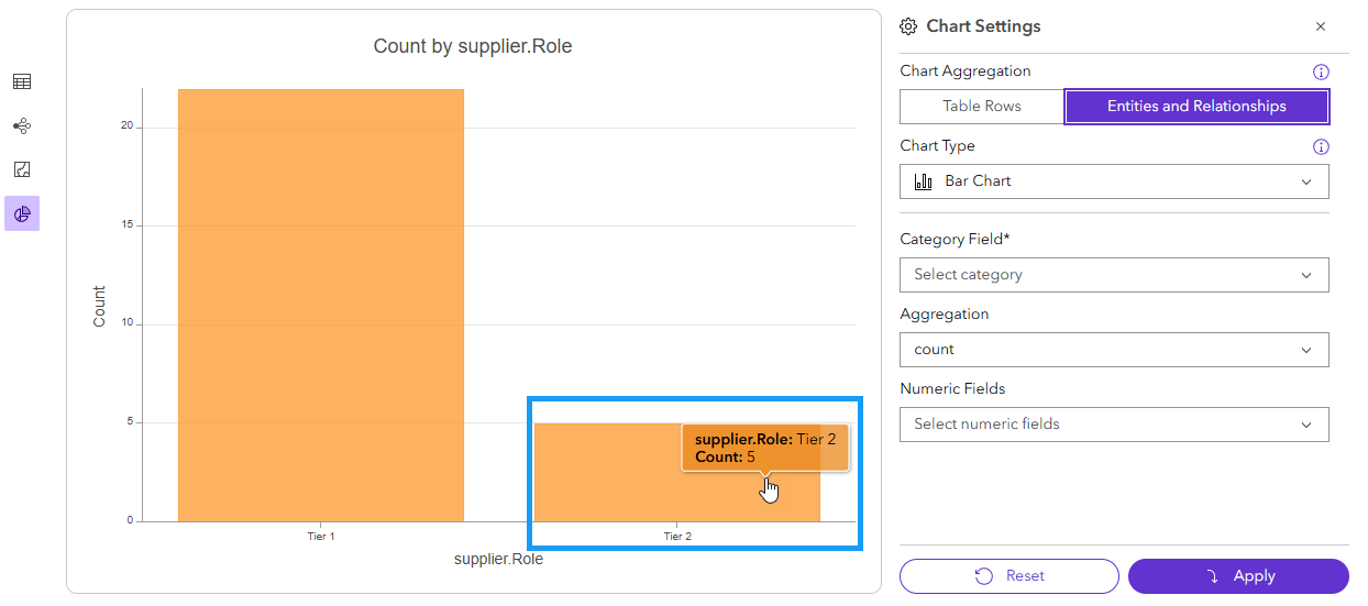

El uso de esta consulta para visualizar las funciones de los proveedores en un gráfico de barras ofrece información diferente —que responde a preguntas distintas— en función del método de agregación del gráfico. Además, las selecciones realizadas en el gráfico variarán en función del método de agregación. Las siguientes capturas de pantalla comparan los resultados que se muestran en la vista de gráficos:
El método de agregación de filas de la tabla devuelve el número de rutas o redes diferentes que tienen su origen en un proveedor de cada rol. Si un proveedor es el origen de muchas rutas diferentes, cada una de ellas se contabilizará para la función de ese proveedor. Al seleccionar una barra, se seleccionarán todas las entidades y relaciones de la fila de la tabla en la que el proveedor de origen pertenezca a ese nivel, incluidas cualquier otra pieza, planta o proveedor que se encuentre en la ruta.
Los resultados del gráfico se devolvieron utilizando el método de agregación por Filas de la tabla.
Por el contrario, el método de agregación de entidades y relaciones devuelve el número total de proveedores distintos de cada tipo que aparecen en cualquiera de las rutas, independientemente de las filas de la tabla que se devuelvan en el resultado de la consulta. Al seleccionar una barra, solo se seleccionarán los proveedores que desempeñen ese rol.
Los resultados del gráfico se han obtenido utilizando el método de agregación Entidades y relaciones.
Al utilizar distintos métodos de agregación, puede determinar cómo se representan las entidades y las relaciones en la vista de gráficos para responder a diferentes preguntas.
