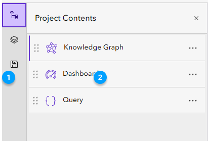

Menú principal y panel Contenido del proyecto
Haga clic en Contenido del proyecto en el menú principal (número 1 en la imagen de arriba) para abrir el panel Contenido del proyecto (número 2 en la imagen de arriba).
