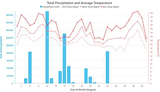

Cree un gráfico combinado para comparar la precipitación diaria total con la temperatura diaria media, mínima y máxima durante el mes de agosto, utilizando los siguientes ajustes:
  • Eje X—Date
  • Eje Y izquierdo:
    • Nombre de campo—Precipitation, Agregación—Suma, Tipo de serie—Barra
  • Eje X derecho:
    • Nombre de campo—Temperature, Agregación—Valor medio, Tipo de serie—Línea
    • Nombre de campo—Temperature, Agregación—Mínimo, Tipo de serie—Línea
    • Nombre de campo—Temperature, Agregación—Máximo, Tipo de serie—Línea
Gráfico combinado que compara la precipitación diaria total con la temperatura diaria media, mínima y máxima durante el mes de agosto
