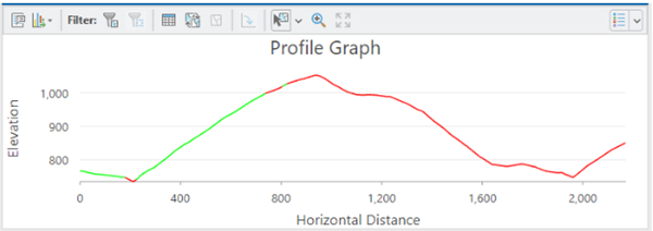

A continuación se muestra un ejemplo de la opción Solo línea:
Gráfico de perfil con la opción Solo línea

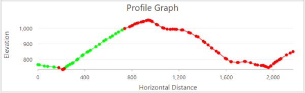

A continuación se muestra un ejemplo de la opción Línea y vértices:
Gráfico de perfil con la opción Línea y vértices

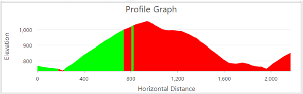

A continuación se muestra un ejemplo de la opción Relleno:
Gráfico de perfil con la opción Relleno

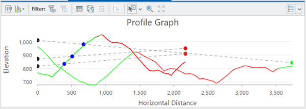

Resultado de línea de visión
La sección Resultado de línea de visión hace referencia a la salida de la representación gráfica de la herramienta Línea de visión; solo aparece si la salida incluye los campos SourceOID, VisCode y TarIsVis. Estos campos se agregan automáticamente a la salida de la herramienta Línea de visión.
Sección Línea de visión en la pestaña Datos
Esta sección incluye las casillas de verificación Puntos y Línea de conexión. Ambas dependen de que la salida tenga los campos adicionales OBSERVERZ, TARGETZ y OBSTR_DIST (a los que se hace referencia como atributos de representación gráfica en la herramienta Línea de visión). Para cada línea de visión utilizada como entrada en la herramienta Línea de visión, suele haber una línea de visión visible y una línea de visión invisible. Si no se han introducido entidades multiparche en la herramienta, las líneas de visión de salida representan un perfil de la superficie. Si entre los datos de entrada había entidades multiparche, las líneas de visión discurren a lo largo de una línea 3D recta imaginaria desde el observador hasta el objetivo.
Las opciones Puntos y Línea de conexión se describen a continuación:
  • Puntos: seleccione esta opción para mostrar puntos de observador, destino y obstrucción. Los puntos del observador y de destino tienen en cuenta cualquier desplazamiento vertical que se haya aplicado al ejecutar la herramienta Línea de visión. El punto de obstrucción, si lo hay, se encuentra a lo largo de una línea 3D recta imaginaria que conecta el punto del observador con el punto de destino.
  • Línea de conexión: active esta opción si desea que se trace una línea que conecte el punto del observador con el punto de destino para cada línea de visión de origen.
Si el punto del observador o del objetivo tiene un desplazamiento vertical y está más alto que cualquier vértice a lo largo de la línea visible o invisible, es posible que no vea el punto. Puede aumentar el valor máximo del eje y en la pestaña Ejes para que el punto o puntos aparezcan a la vista.
El siguiente ejemplo de tres pares de líneas visibles e invisibles procede de la salida de la herramienta Línea de visión, con puntos y líneas de conexión mostradas. En este caso, dos de los pares son idénticos, por lo que las líneas dan la impresión de que solo hay dos pares.
Ejemplo de Gráfico de perfil de la salida de la herramienta Línea de visión
Nota:
Se agregaron desplazamientos tanto en el punto del observador como en el del objetivo para que los puntos aparezcan elevados en el gráfico anterior. Consulte Línea de visión para obtener más detalles.

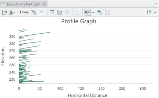

El siguiente gráfico de perfil muestra líneas individuales (antes de activar la opción Cadena):
Líneas individuales en un gráfico de perfil

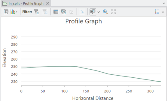

El siguiente gráfico de perfil muestra una línea encadenada (después de activar la opción Cadena):
Línea encadenada en un gráfico de perfil

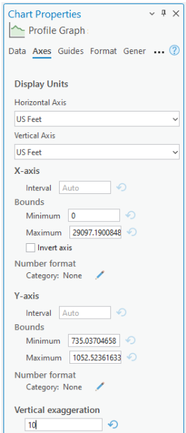

Pestaña Ejes
Los gráficos de perfil constan de una distancia horizontal continua en el eje X y de una elevación (z) o una medida (m) en el eje Y. La distancia horizontal se refiere a la distancia desde el principio de cada línea 3D cuando se proyecta en un plano horizontal imaginario medido a lo largo de la línea. Esto tiene validez tanto si todos los vértices son colineales en esta proyección horizontal como si no. El ajuste automático de las líneas visibles e invisibles que salen de la herramienta Línea de visión, o el encadenamiento opcional de líneas que no salen de esa salida, hará que algunas o la mayoría de las líneas no parezcan empezar en cero en el eje x.
Pestaña Ejes del panel Propiedades de gráfico
Las unidades de medida para los ejes horizontal y vertical se muestran en menús desplegables en la pestaña Ejes del panel Propiedades de gráfico. Cuando se crea un gráfico de perfil, su unidad de medida se establece en la del dataset. Si no se asigna ninguna unidad de medida, de forma predeterminada se utilizará metro como medida. Una vez que se haya creado un gráfico de perfil, podrá seleccionar otras unidades en los menús desplegables, y el gráfico de perfil y los ejes se dibujarán de nuevo para reflejar el cambio.
Invertir eje
La opción Invertir eje solo afecta al eje X (eje horizontal). Si está activada, el gráfico se trazará de derecha a izquierda en lugar de izquierda a derecha.
Exageración vertical
Cuando se crea un gráfico de perfil, este llena la ventana del gráfico. Al cambiar el tamaño de la ventana, se redibuja el gráfico del perfil, lo que suele alterar la exageración vertical aparente. Puede editar los límites mínimo y máximo para cualquiera de los ejes X e Y, o para ambos. Esto también suele alterar la exageración vertical aparente.
Puede efectuar una exageración vertical proporcionando un valor para la opción Exageración vertical. Para eliminar el valor, haga clic en el botón Restablecer situado junto al cuadro de texto.
Un valor de 1 significa que la escala vertical será la misma que la horizontal. Los valores más grandes exageran la escala vertical, por ejemplo, el gráfico será más alto o estará inflado en la dirección vertical, y los valores más pequeños encogerán la escala vertical. Si pulsa el botón Restablecer para dejar esta opción en blanco, el sistema de gráficos ajustará automáticamente los valores del eje y, y la escala del eje y dependerá de la forma de la ventana y de los valores especificados para los mínimos y máximos de los ejes, si los hubiera.
Si se especifica un valor para esta opción, el gráfico se centrará verticalmente.

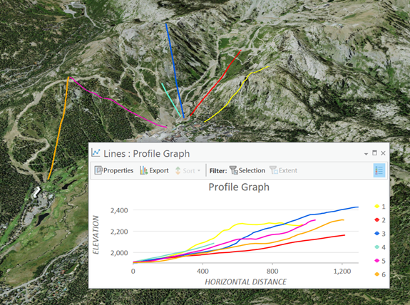

Ejemplo
El ejemplo siguiente muestra un gráfico de perfil que representa el cambio de elevación a lo largo de la longitud de las líneas 3D de entrada.
  • Eje X: distancia horizontal
  • Eje Y: elevación
Gráfico de perfil con seis líneas
