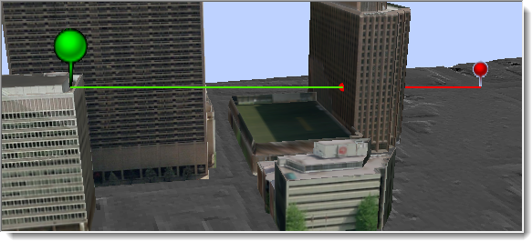

Determina la visibilidad de las líneas de visión sobre obstáculos formados por una superficie y un dataset multiparche opcional.
Más información sobre cómo funciona Línea de visión
Ilustración
Ilustración de la herramienta Línea de visión

  • Solo los extremos de la línea de entrada se utilizarán para definir el observador y el destino. Las líneas de visión deberían ser líneas rectas compuestas por dos vértices que representan el punto de observación y la ubicación de destino para la cual se determinará la visibilidad.
  • Considere la posibilidad de crear líneas de visión con la herramienta Construir líneas de visión si los destinos de visibilidad residen en una clase de entidad diferente. Por ejemplo, las líneas de visión pueden generarse mediante el muestreo de una entidad de línea objetivo en un intervalo específico para comprobar la visibilidad a lo largo de un recorrido.
  • Las líneas de salida se dividirán a lo largo de las partes visibles e invisibles de la línea de visión de entrada. Si solo se utiliza una superficie para determinar la visibilidad de la línea de visión, las líneas de salida seguirán el perfil de la superficie. Si se proporciona una entidad multiparche al calcular la línea de visión, las líneas de salida seguirán la trayectoria de las líneas de visión de entrada.
  • La clase de entidad de la línea de salida incluirá los siguientes campos:
    • SourceOID—Id. único de la entidad de línea de entrada que se utiliza en el cálculo de la visibilidad.
    • VisCode—Indica si la línea de salida representa una parte visible o no de la línea de visión. Cada línea de visión puede dividirse en múltiples entidades en función de si la línea de visión está parcialmente obstruida. Este atributo identifica el estado de visibilidad de cada porción de dichas líneas de visión. Un valor de 1 indica que la línea es visible, y un valor de 2 indica que no es visible. Este campo solo existirá en las entidades de línea de salida.
    • TarIsVis—Indica si el punto objetivo es visible desde el punto del observador. Un valor de 1 indica que el objetivo es visible, y un valor de 0 indica que no es visible. Este campo solo existirá en las entidades de línea de salida.
    • OBSTR_MPID—El obstáculo que bloquea la visibilidad del punto de destino. Se creará una entidad de línea separada para las partes visibles y obstruidas de cada línea de visión de entrada. La parte que no está obstruida tendrá un valor de -9999, la parte obstruida por un multiparche tendrá el Id. único de la entidad que crea la obstrucción, y la parte obstruida por la superficie tendrá un valor de -1.
