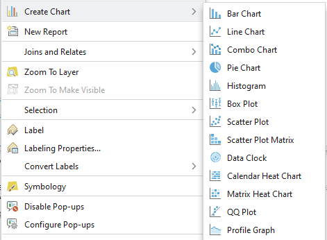

  4. En la pestaña Datos contextual de la capa, en el grupo Visualizar, haga clic en el botón Crear gráfico .
    Como alternativa, haga clic con el botón derecho en la capa en el panel Contenido y apunte a Crear gráfico .
  5. Haga clic en el Gráfico de perfil .

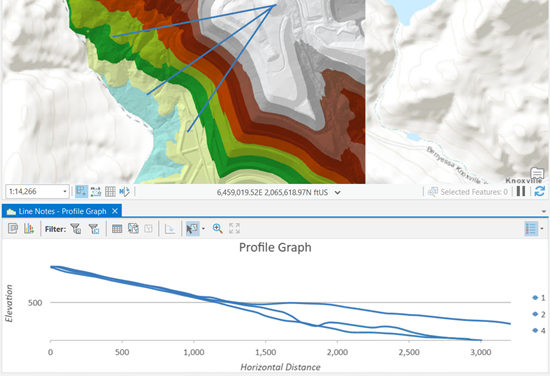

  5. Siga estos pasos para crear un gráfico de perfil:
    1. Seleccione las líneas 3D nuevas con una herramienta de selección . Si no selecciona ninguna línea, todas las líneas de la capa se representarán en el gráfico de perfil.
    2. Haga clic en la capa en el panel Contenido.
    3. En la pestaña Datos, en el grupo Visualizar, haga clic en el botón Crear gráfico .
      También puede hacer clic con el botón derecho en la capa en el panel Contenido y hacer clic en Crear gráfico .
  6. Haga clic en Gráfico de perfil en la lista de gráficos.
Se dibuja un gráfico de perfil basado en las líneas seleccionadas en la capa que acaba de crear o en todas las líneas de la capa si no se ha seleccionado ninguna.

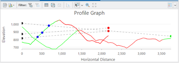

Crear un gráfico de perfil a partir de la salida de la herramienta Línea de visión
La herramienta de geoprocesamiento Línea de visión genera una clase de entidad de líneas 3D que contiene los campos SourceOID, VisCode y TarIsVis.
Nota:
Para mostrar puntos y una línea de conexión al representar gráficamente las líneas 3D resultantes de la ejecución de la herramienta, asegúrese de que el parámetro Atributos de creación de gráficos de salida está activado.
Puede crear gráficos de perfil en ArcGIS Pro a partir de la salida de la herramienta Línea de visión. En un gráfico de perfil pueden mostrarse las siguientes categorías de elementos:
  • Líneas visibles e invisibles que van desde el punto de observador hasta el punto objetivo
  • Un punto de observador, un punto objetivo y un posible punto de obstrucción
  • Una línea discontinua que une los puntos de observador y objetivo
Gráfico de perfil con tres categorías de elementos
Nota:
Cuando se ejecuta la herramienta Línea de visión, la clase de entidad de línea de visión de entrada puede contener un campo OffsetA para especificar un desplazamiento vertical para el observador y un campo OffsetB para especificar un desplazamiento vertical para el objetivo. Si genera atributos de creación de gráficos, estos desplazamientos verticales se tendrán en cuenta si muestra puntos o una línea de conexión.
