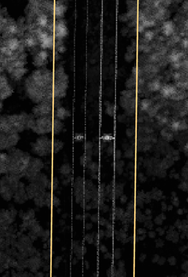

    Límite de línea eléctrica
    Líneas eléctricas en el ráster DSM normalizado, con líneas de color canela que muestran los límites de procesamiento.

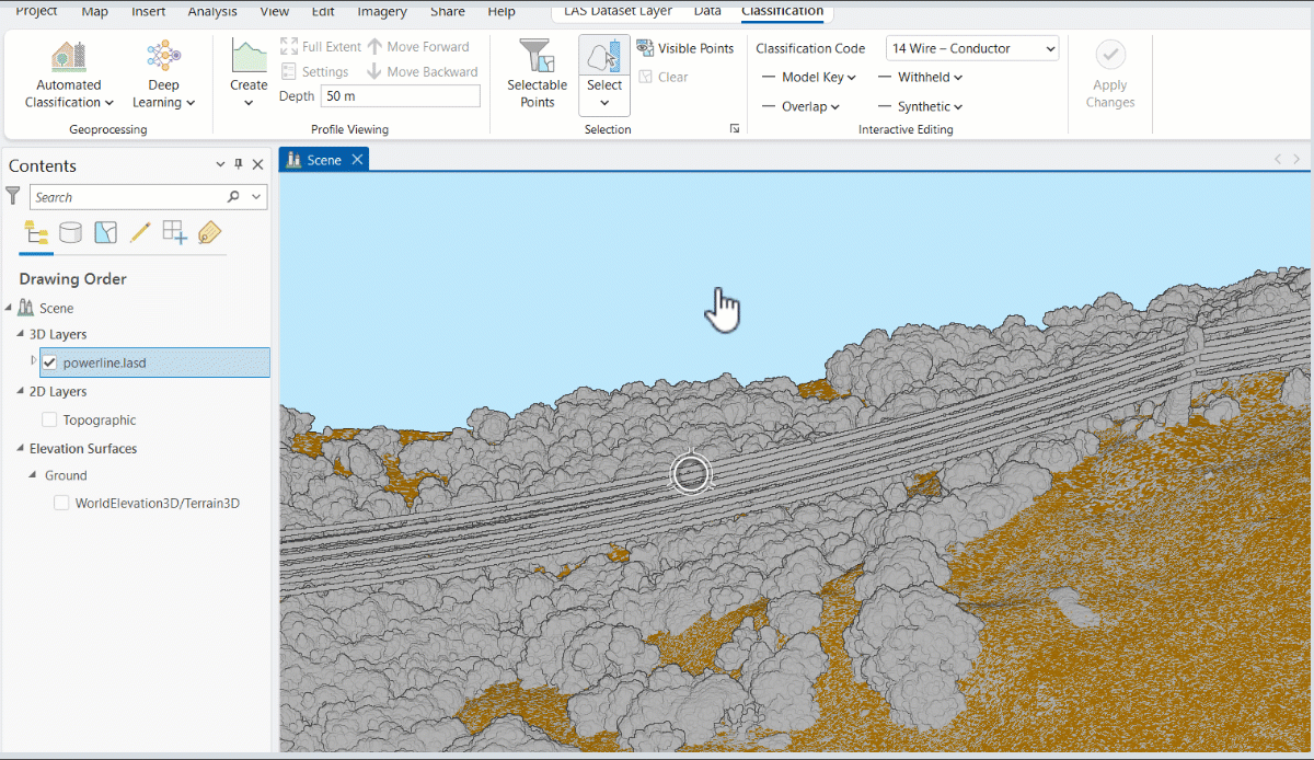

  6. Clasificación manual de líneas eléctricas en el visor de perfiles
    Clasificación manual de líneas eléctricas en el visor de perfiles.

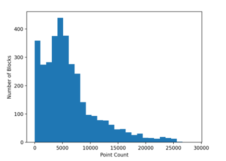

Cuando la herramienta haya terminado, revise los histogramas en Mensajes para evaluar si el tamaño de bloque y el límite de puntos de bloque son adecuados. Los datos de entrenamiento de salida se guardan en una carpeta con la extensión .pctd, que contiene dos subcarpetas: “train” y “val”, que incluyen, respectivamente, los datos de entrenamiento y de validación exportados. Los datos de puntos se almacenan en archivos .h5 y se organizan en bloques.
Histograma de resultados
El histograma muestra la distribución del recuento de puntos por bloque. Con el límite de puntos de bloque predeterminado de 8192, todos los bloques que excedan este número serán submuestreados. Aumentar el límite a 30.000 puede ayudar a evitar el submuestreo, siempre que su GPU tenga suficiente memoria para manejarlo.

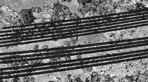

Imagen de intensidad de líneas eléctricas
Esta nube de puntos LIDAR está representada por valores de intensidad. Las líneas eléctricas exhiben valores de intensidad claramente más bajos en comparación con otras entidades, lo que hace que la intensidad sea un atributo valioso para distinguir las líneas eléctricas de los objetos circundantes.

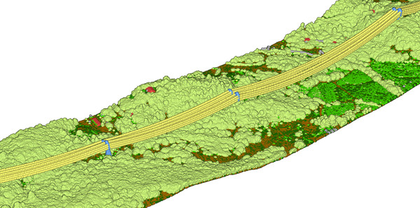

Cuando la herramienta termine, examine los resultados en la vista de Escena. Utilice las herramientas de selección y edición interactivas para corregir cualquier punto de línea eléctrica mal clasificado. Además, utilice la herramienta de geoprocesamiento Extraer líneas eléctricas desde nube de puntos para generar líneas 3D que modelen las líneas eléctricas. Para lograr un análisis más detallado, utilice la herramienta de geoprocesamiento Generar superficie de separación para delinear la zona de separación alrededor de las líneas eléctricas. Las entidades presentes en la zona, a menudo árboles, están peligrosamente cerca de las líneas eléctricas, lo que plantea riesgos como cortes de luz o peligro de incendios, y deben abordarse rápidamente.
Resultados de líneas eléctricas
Las líneas eléctricas se clasifican utilizando el modelo entrenado.
