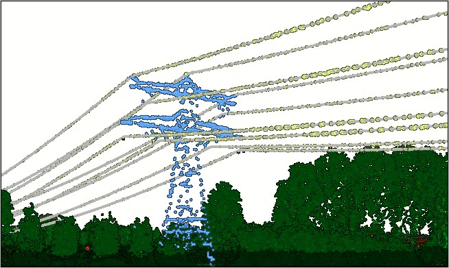

Ilustración
Ilustración de la herramienta Extraer líneas eléctricas desde nube de puntos
