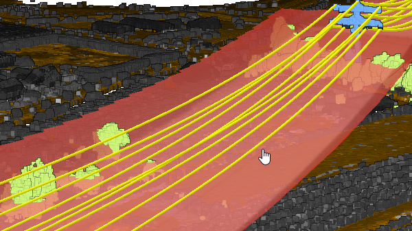

Genera una superficie ráster que modela la zona de separación alrededor de entidades de línea 3D.
Ilustración
Ilustración de la herramienta Generar superficie de separación

  • Una zona de separación representa la altura teórica de un área alrededor de una entidad en particular que debe permanecer libre de las intrusiones de otras entidades. En el contexto de líneas de transporte eléctrico, esta zona puede representar el área de altura máxima que puede alcanzar la vegetación para minimizar el riesgo de incendio u otros peligros; será necesario podar cualquier vegetación que sea superior a la zona de separación. En el contexto de calles y aceras, la zona de separación puede representar la altura más baja a la cual la vegetación puede invadir las rutas de los vehículos, ciclistas y peatones para no poner en peligro la seguridad. Para los canales de transporte, la zona de separación puede representar la ruta navegable que debe estar despejada de depósitos sedimentarios.
  • La superficie de separación se puede comparar con una superficie de altura que modele las mediciones del mundo real para determinar dónde se infringen las zonas de separación. Puede utilizar la herramienta Cortar/Rellenar para evaluar las dos superficies con el fin de determinar el área de la superficie y el volumen de cada infracción de zona de separación contigua. La superficie de altura creada a partir de mediciones reales debe reflejar el sesgo direccional de la zona de separación. Por ejemplo, si la zona de separación define la altura máxima de una posible fuente de intrusión, como es el caso de la invasión de líneas eléctricas por parte de la vegetación o depósitos sedimentarios a lo largo de canales de transporte, la superficie de altura creada a partir de mediciones reales debería tener un sesgo para los valores de altura máximos de árboles y deposiciones sedimentarias. Del mismo modo, si la zona de separación define la altura mínima de una posible fuente de intrusión, como la vegetación alrededor de aceras y carreteras, la superficie de altura creada a partir de mediciones reales debería tener un sesgo para los valores de altura mínima. La superficie de altura de las mediciones reales de los datos LAS se puede crear con la herramienta De dataset LAS a ráster; además, la herramienta De nube de puntos a ráster se puede utilizar para nubes de puntos I3S.
