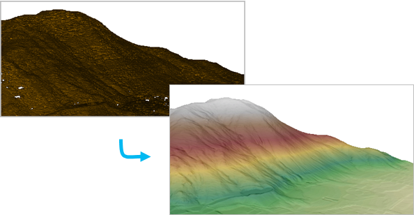

De nube de puntos a ráster (Herramientas de conversión)
Resumen
Crea una superficie ráster a partir de valores de altura en un paquete de capas de escenas de nube de puntos (archivo *.slpk) o un servicio de escenas 3D indexadas (I3S).
Ilustración
Uso
Esta herramienta obtiene una superficie ráster estimando los valores de las celdas mediante una agrupación de bins en la que la nube de puntos se divide en áreas rectangulares que coinciden con el tamaño de la celda de salida. Los valores ráster se asignan en función de las opciones especificadas para los parámetros Tipo de asignación de celda y Método de relleno de vacíos. El parámetro Tipo de asignación de celda controla cómo se definen los valores de las celdas que contienen puntos, y el parámetro Método de relleno de vacíos controla cómo se determinan los valores de las celdas que no contienen puntos.
