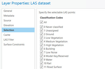

Haga clic en Puntos seleccionables para abrir las propiedades de capa del dataset LAS, el archivo .las o el archivo .zlas. En el cuadro de diálogo de Propiedades de capa, puede especificar qué puntos se pueden seleccionar para la capa de dataset LAS. Los códigos de clasificación del dataset LAS se enumeran en la pestaña Selección. Puede hacer que determinados códigos de clasificación sean seleccionables utilizando las casillas de verificación. Esto resulta útil cuando se clasifican puntos interactivamente. Por ejemplo, es posible que desee que solo los puntos no clasificados sean puntos seleccionables para reclasificar ciertas entidades que actualmente son puntos sin clasificar. También puede acceder a la pestaña Selección haciendo clic en Puntos seleccionables en la pestaña Clasificación, en el grupo de pestañas Capa de dataset LAS.
Pestaña Selección de propiedades de capa de dataset LAS

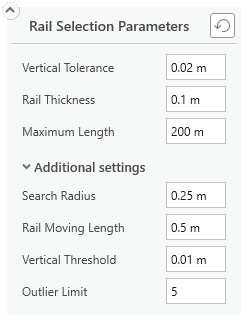

Parámetros de selección de vías
  • La tolerancia vertical es la variación admisible en la dimensión Z para determinar si un punto es un punto de la vía y se incluirá en la selección. El valor predeterminado es 0,02 m.
  • El grosor de la vía limita la distancia de búsqueda a derecha e izquierda a lo largo de la vía. El valor predeterminado es 0,1 m.
  • La longitud máxima es la distancia máxima permitida en ambas direcciones a lo largo de vía para seleccionar puntos como puntos de la vía. El valor predeterminado es 200 m.
  • El radio de búsqueda es la distancia desde los extremos de la ventana móvil dentro de la cual se considera que un punto es un punto de la vía. El valor predeterminado es 0,25 m. Un valor adecuado para el radio de búsqueda permitiría saltos, pero no demasiado grandes, ya que los valores altos ralentizarán de forma significativa la herramienta de selección.
  • La longitud de movimiento de la vía es la longitud de la ventana móvil (conjunto activo de puntos) que se mueve de forma continua a lo largo de la vía tras seleccionar un punto de la vía. Si el valor es demasiado bajo, la selección puede salirse del recorrido. Si es demasiado alto, tendrá que lidiar con las curvas, pero funcionará mejor en los cruces con carriles de carretera. El valor predeterminado es 0,5 m.
  • El umbral vertical es la distancia mínima sobre el suelo para que un punto se considere un punto de la vía. El valor predeterminado es 0,01 m.
  • El límite de valores atípicos es el número máximo permitido de valores atípicos. Si el número de valores atípicos está por debajo de este límite, se excluyen de la selección. El valor predeterminado es 5 puntos.
