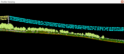

Modo de visualización del perfil
Cuando elija una herramienta de selección, los puntos que no se muestren con la máxima resolución aparecerán con una simbología gris claro. Desplácese por la pantalla para cambiar los puntos que se pueden seleccionar. Pulse la tecla C para utilizar la herramienta Explorar cuando esté utilizando alguna de las herramientas de selección.

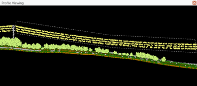

  1. Seleccione los puntos que desea editar.
Puntos LIDAR seleccionados

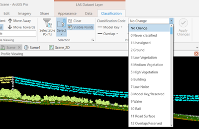

  1. En la pestaña Clasificación, en el grupo Edición interactiva, haga clic en la flecha desplegable Códigos de clasificación para elegir el nuevo código de clasificación para los puntos seleccionados.
  2. También puede definir o borrar marcadores de clasificación. Seleccione el marcador de clasificación y haga clic en Establecer o Borrar en la lista desplegable.

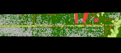

Simular una vista de mapa para crear la vista de perfil
Visualización del perfil solo está disponible en una escena 3D. Si utiliza una vista de mapa 2D con sus datos LIDAR, siga estos pasos para crear un entorno 2D similar en una escena 3D.
  1. Vaya a la posición de la cámara para mirar directamente hacia abajo en 3D.
    Esto permite un desplazamiento panorámico en una vista 3D como si estuviera en una vista 2D.
  2. Haga clic en la pestaña Vista y haga clic en Modo de dibujo . Establezca Modo de dibujo en Paralelo.
  3. Asegúrese de que se active una superficie de elevación del suelo para que cuando haga clic en un espacio en blanco entre puntos, resulte válido. La visualización de la superficie del suelo puede entrar en conflicto con puntos, por lo que establezca su color para que sea transparente.
