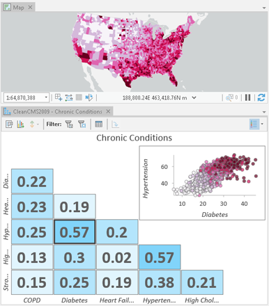

Ejemplo
Cree una matriz de gráfico de dispersión para visualizar las relaciones entre varias enfermedades crónicas e identificar qué correlaciones son las más sólidas.
  • Campos numéricos: COPD, Diabetes, Heart Failure, Hypertension, High Cholesterol
  • Inferior izquierda: R cuadrado
  • Superior derecha: vista previa de gráfico
Matriz de gráficos de dispersión
