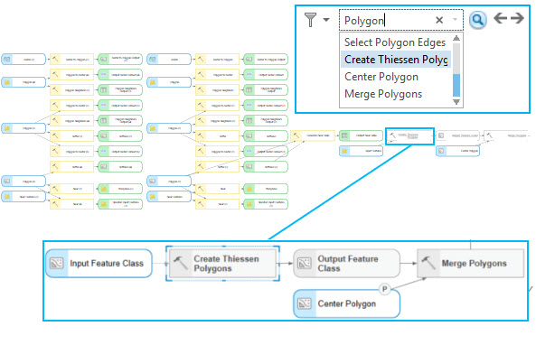

Para buscar un elemento de modelo, escriba el nombre del elemento en el cuadro de texto Buscar en la parte superior derecha de la vista de modelo. A medida que escribe, verá una lista de elementos del modelo sugeridos que coinciden con los caracteres escritos. Elija el nombre de un elemento de la lista de sugerencias para seleccionar el elemento en el modelo.
Busque un elemento en el modelo.

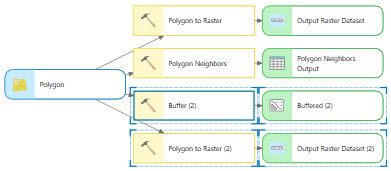

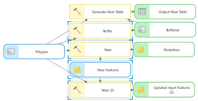

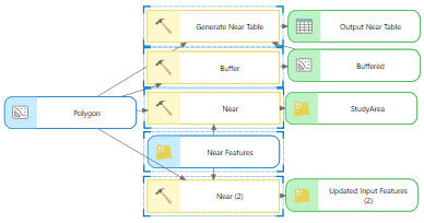

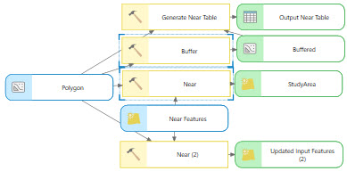

Se pueden usar expresiones regulares para buscar elementos del modelo. La tabla siguiente contiene ejemplos con expresiones regulares.
Ejemplo
Acción
Resultado
Polígono
Seleccionar elementos que coincidan con la palabra clave exacta.
Buscar Polygon
Polygon*
Buscar elementos que empiecen por los caracteres anteriores a *.
Buscar Polygon*
*Polygon
Buscar elementos que terminen por los caracteres posteriores a *.
Buscar *Polygon
Polygon&Raster*
Buscar elementos que contengan varias palabras clave.
Buscar Polygon&Raster*
*Polygon*
Buscar elementos que contengan los caracteres situados entre los dos *.
Buscar *Polygon*
Buscar elementos con cualquier carácter en una lista [ ].
Buscando *[()]*
Buffer|Near
Buscar elementos que coincidan con las palabras clave de cualquiera de los lados de |.
Buscar Buffer|Near
Buffer|(*Near*)
Buscar elementos que coincidan con una palabra clave y que contengan otra palabra clave.
Buscar Buffer|(*Near*)
Buffer|Near*
Buscar elementos que contengan una palabra clave o empiecen por una palabra clave específica.
Buscar Buffer|Near*
