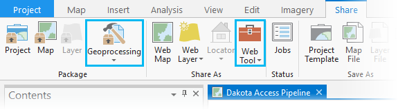

Para crear un paquete o una herramienta web, use los menús de la pestaña de la cinta Compartir:
  • Haga clic en Compartir > Paquete > Geoprocesamiento y seleccione la herramienta.
  • Haga clic en Compartir > Compartir como > Herramienta web y seleccione la herramienta.
Compartir como paquete de geoprocesamiento o herramienta web.
Como alternativa, puede hacer clic con el botón derecho en la herramienta que desea compartir en el historial de geoprocesamiento y hacer clic en Compartir como > Paquete de geoprocesamiento o Compartir como > Herramienta web.
