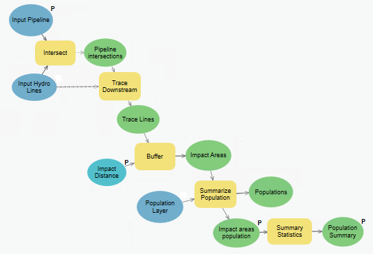

La siguiente herramienta de modelo es un conjunto de herramientas que examinan cuántas personas podrían verse afectadas por una fuga en una canalización. Este flujo de trabajo busca puntos de intersección entre la canalización y el río y realiza un trazado aguas abajo para determinar cuántas personas podrían verse afectadas. Este modelo se ha configurado con los datos y los parámetros del proyecto y se ha publicado como una herramienta web, en la que un analista o el público general puede cambiar la ruta propuesta para la canalización con el fin de ver cómo podría afectar a la población aguas abajo. Loa resultados de la herramienta web muestran el punto en el que la canalización atraviesa el río y el resumen de la población afectada.
Modelo para realizar un análisis de la población afectada para una canalización

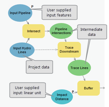

Las herramientas tienen parámetros de entrada y de salida. Estos parámetros le permiten suministrar valores diferentes cada vez que se ejecuta la herramienta y, por su parte, la herramienta generará diferentes análisis. Además de los parámetros de entrada y salida, las herramientas tienen generalmente datos del proyecto y datos intermedios. Son datasets sobre los que el usuario que ejecuta la herramienta no suele tener control. En un modelo, los parámetros de entrada se marcan con la letra P. Cuando el modelo se ejecuta como herramienta, cualquier entrada con una P está disponible en el cuadro de diálogo de la herramienta para que pueda definir un valor para usar al ejecutarla. Partiendo del modelo de la canalización, puede especificar la ruta de la canalización y una distancia de zona de influencia al realizar el trazado aguas abajo. Cuando alguien usa esta herramienta, la ubicación de la canalización y el tamaño de la zona de influencia cambian para mostrar el número de personas que se verán afectadas por la canalización. Las intersecciones de la canalización y la línea del trazado de este ejemplo son datasets intermedios que produce la herramienta de modelo. Estos datasets intermedios no son necesarios para el usuario que ejecuta la herramienta y no se devuelven como resultado. Cuando se comparte este modelo, el servicio de geoprocesamiento subyacente define dónde se deben escribir los datos intermedios y los elimina cuando dejan de ser necesarios.
Parámetros de entrada de la herramienta de modelo

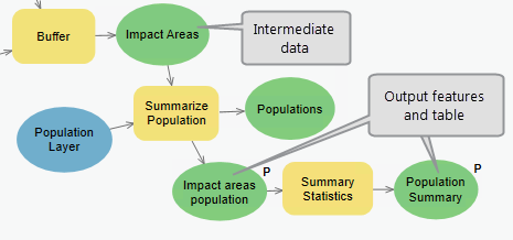

El parámetro de salida permite que la herramienta devuelva un resultado al usuario que la ejecuta. En ArcGIS Pro, los parámetros de salida son importantes porque estos datasets se agregan automáticamente al mapa. Una herramienta sin un parámetro de salida generaría una salida, pero no mostraría automáticamente esta información. Las herramientas web funcionan de una forma muy similar: se necesitan uno o varios parámetros de salida para devolver el resultado al usuario final. En el modelo de canalización existen dos parámetros de salida: la población de las áreas de impacto que muestra las ubicaciones de las zonas de influencia aguas abajo y la tabla de resumen de la población con el resumen de toda la población afectada. Como puede ver, el parámetro Población de las áreas de impacto es a la vez un dato intermedio y de salida. Este parámetro es intermedio porque es necesario para la herramienta Resumen de estadísticas, pero se ha definido como un parámetro de modelo (P), con lo que este resultado se devolverá al cliente cuando la herramienta termine de ejecutarse.
Parámetros de salida de la herramienta de modelo

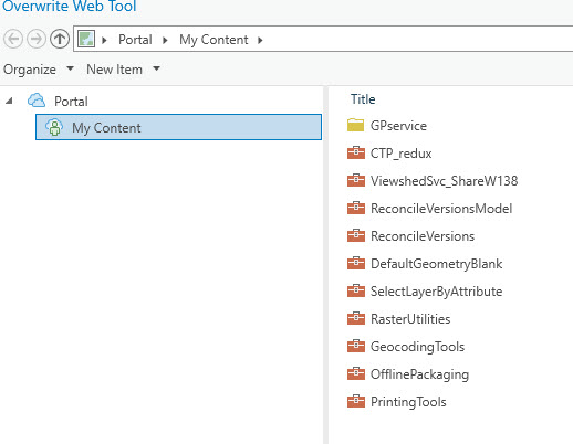

Panel de selección Sobrescribir herramienta web
Seleccione la herramienta que se va a sobrescribir y haga clic en Aceptar para abrir el panel Sobrescribir herramienta web. Los procesos de configuraciones de herramientas web publicadas son los mismos para Compartir herramienta web y Sobrescribir herramienta web, como se muestra a continuación.

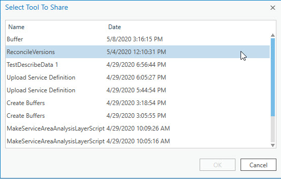

También puede hacer clic en Compartir > Herramienta web para elegir Compartir herramienta web o Sobrescribir herramienta web. Si elije la opción Compartir herramienta web, seleccione un elemento de un panel de uso compartido de la herramienta con todos los elementos funcionando satisfactoriamente.
Panel Seleccionar herramienta para compartir
Si elige la opción Sobrescribir herramienta web, seleccione un elemento que se quiere sobrescribir del panel con todas las herramientas web existentes que publicó en Mi contenido. A continuación, seleccione un elemento del panel con todos los elementos funcionando satisfactoriamente con los que sobrescribir. Los pasos para sobrescribir en este flujo de trabajo se invierten al elegir Análisis > Historial.

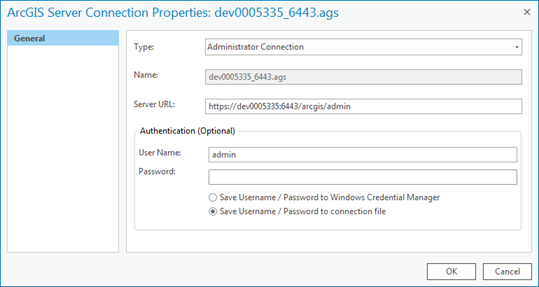

La conexión inicial creada en el paso anterior utiliza Conexión de publicador como tipo de conexión. Para compartir un servicio de geoprocesamiento, se requiere una conexión de administrador. Para modificar el tipo de conexión, haga clic con el botón derecho en el elemento de conexión del servidor y seleccione Propiedades para iniciar la ventana Propiedades de conexión de ArcGIS Server. Cambie el tipo de Conexión de publicador a Conexión de administrador.
Ventana Propiedades de conexión de ArcGIS Server
