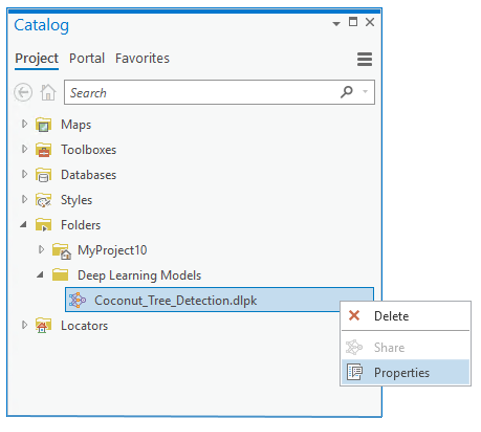

Para ver o editar las propiedades de un paquete .dlpk o para agregar o eliminar archivos de un paquete .dlpk, haga clic con el botón derecho en el paquete .dlpk del panel Catálogo y haga clic en Propiedades.
Abra un paquete de aprendizaje profundo en el panel Catálogo.

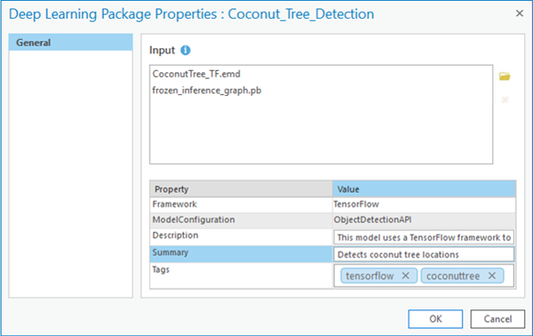

Las propiedades incluyen esta información:
  • Entrada: el archivo .emd, archivo de modelo entrenado y cualquier archivo adicional que pueda ser necesario para ejecutar las herramientas de inferencia.
  • Marco: el marco de aprendizaje profundo utilizado para entrenar el modelo.
  • ModelConfiguration: el tipo de entrenamiento de modelo realizado (detección de objetos, clasificación de píxeles o clasificación de entidades).
  • Descripción: una descripción del modelo. Es opcional y editable.
  • Resumen: un breve resumen del modelo. Es opcional y editable.
  • Etiquetas: cualquier etiqueta utilizada para identificar el paquete. Resulta útil para elementos del paquete .dlpk almacenados en su portal.
Propiedades del paquete de aprendizaje profundo
Cualquier propiedad que se edite en la ventana Propiedades se actualiza al hacer clic en Aceptar. Si se accede al elemento del paquete .dlpk desde su portal en el panel Catálogo, el elemento del portal se actualiza.
