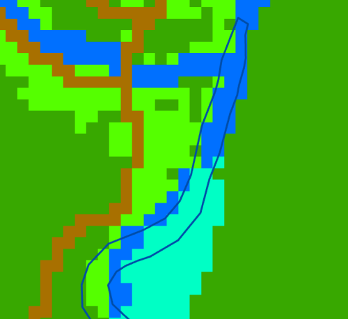

  1. Amplíe el área en la que desea reclasificar.
    Ampliar el área de interés
    El polígono azul oscuro es una entidad que define el río.

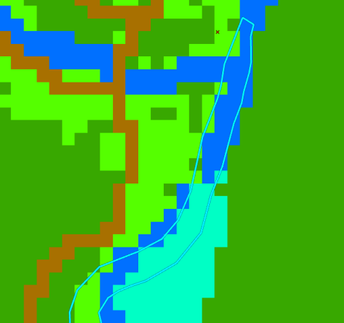

  2. En la pestaña Editor de píxeles, haga clic en la flecha desplegable debajo de Modo de región y elija Nuevo .
  3. Haga clic en la flecha desplegable debajo de Región y elija De entidad a región .
  4. Haga clic en una entidad de la vista de mapa.
De entidad a región
Se utilizará la geometría de la entidad para crear una región.

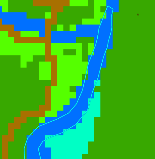

  1. Haga clic en el menú desplegable Operaciones y elija Reclasificar utilizando entidades en la galería.
    Esto abrirá el panel Operaciones del editor de píxeles.
  2. Utilice la flecha desplegable Entidades de entrada para elegir la clase de entidad que utilizará para reclasificar los datos.
  3. Utilice la flecha desplegable Campos para elegir el campo de la clase de entidad que contiene la información de la clase. Solo se aceptan campos enteros como campos de reclasificación válidos.
  4. Haga clic en Aplicar para reclasificar la región seleccionada.
Reclasificar los píxeles como agua
