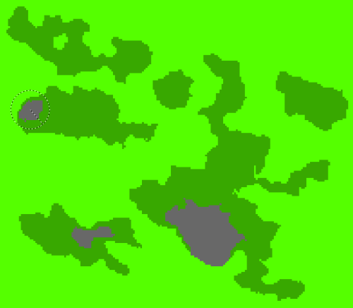

  1. Haga clic en la flecha desplegable Reclasificar para elegir qué herramienta utilizar para seleccionar los píxeles. Elija la herramienta Reclasificar objeto para editar todo el objeto a la vez.
  2. En la visualización del mapa, haga clic en los píxeles oscuros, mantenga presionado el botón del ratón y cree lentamente un círculo que abarque toda la sombra. Al soltar el botón del ratón, todos los píxeles oscuros se reclasifican como árboles caducifolios.
    Objeto Reclasificar

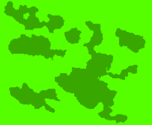

  3. Siga reclasificando las sombras del ráster. Si es necesario, cambie las opciones Clase actual y Nueva clase.
    Reclasificación completada
