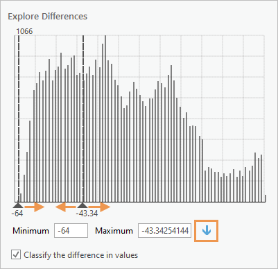

La sección Explorar diferencias aparece en la mitad superior del panel Clasificar diferencia.
Sección Explorar diferencias e histograma interactivo
El histograma de los valores de diferencia se muestra junto con asas interactivas para visualizar el cambio. La capa Preview_Mask se agrega al mapa de forma predeterminada cuando se abre el panel. Al arrastrar los controladores de histograma mínimo y máximo a diferentes valores en el histograma, los valores de píxel entre el mínimo y el máximo estarán visibles en la capa Preview_Mask del mapa. El resto de valores de píxel se enmascaran y no son visibles. Puede resultar más fácil ver los valores si el resto de capas del mapa están desactivadas. También puede modificar la simbología de la capa Preview_Mask.
Para omitir la clasificación y conservar las diferencias de valores de píxel originales, desactive el parámetro Clasificar la diferencia en los valores y haga clic en Siguiente para pasar al siguiente panel.
Uso del histograma interactivo para generar clases
Para usar el histograma interactivo para generar clases, siga estos pasos:
  1. Arrastre los controladores mínimo y máximo en el histograma hasta que haya identificado la información de cambio que sea importante para su análisis (por ejemplo, un fuerte cambio negativo).
  2. Haga clic en el botón Agregar nueva clase .
    Los valores mínimo y máximo seleccionados en el histograma se agregan como valores de clase mínimo y máximo a la tabla Clasificar salida en la parte inferior del panel.
  3. En la tabla Clasificar salida, agregue el valor de clase (un entero) al campo Output y el nombre de la clase al campo Class Name.
    Estos campos son obligatorios.
  4. Especifique el color que se utilizará para simbolizar las clases de salida.
