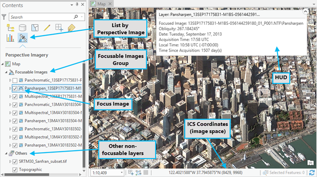

  2. Para establecer una imagen enfocada, haga clic en Lista según imágenes de perspectiva en el panel Contenido.
    Listado según imágenes de perspectiva
    Una vez activada la opción, el contenido se organizará de forma que las imágenes aptas para su visualización en el modo de perspectiva aparezcan en el panel Contenido, en el grupo Imágenes enfocables. A continuación de estas imágenes aparecen otros contenidos cargados en el panel Contenido. Este le permite identificar rápidamente las imágenes oblicuas y cambiarlas al espacio de imagen, que resulta especialmente útil para aplicaciones de monitorización que utilizan varias imágenes.

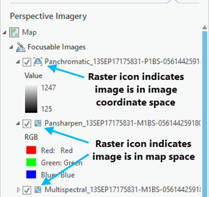

  3. Cada imagen enfocable del panel Contenido presenta un icono de ráster que indica si se encuentra en el espacio de mapa o en el espacio de imagen. Pase el puntero por el icono situado junto al nombre de la imagen para ver el mensaje emergente Definir como imagen enfocada. Haga clic en el icono de ráster de la imagen oblicua con la que desee trabajar. El icono cambia para indicar que la imagen seleccionada está habilitada y se muestra en el espacio de imagen de la pantalla de vista de mapa.
    Habilitar Definir como imagen enfocada

    Cuando la pantalla de vista de mapa está en ICS, también llamado "modo de perspectiva", las coordenadas del puntero se muestran como coordenadas de espacio de mapa y como coordenadas de espacio de imagen en una ubicación de filas y columnas en la barra de la parte inferior de la vista de mapa.
    Coordenadas del modo de perspectiva

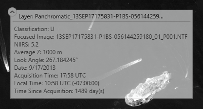

    En cuanto la pantalla de vista de mapa cambia al modo de perspectiva, aparece una ventana con pantalla integrada (HUD) que contiene metadatos esenciales para la imagen en perspectiva y que resulta útil para revisar varias imágenes en perspectiva. El siguiente gráfico muestra metadatos de una imagen en formato NITF. La ventana integrada es translúcida hasta que se sitúa el puntero en ella; en ese momento, se vuelve opaca para ocultar la imagen del fondo.
    Ventana con pantalla integrada de metadatos
    Cuando el puntero está cerca del borde de la ventana, cambia a una forma que permite mover la ventana por la vista de mapa. La ventana se puede minimizar haciendo clic en la flecha hacia arriba de la esquina superior izquierda.

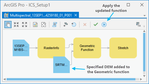

  4. Aumente la precisión del ICS y las mediciones y datos de entidad derivados asignando un DEM a la transformación.
    1. Haga clic con el botón derecho en una imagen enfocable y haga clic en Editar cadena de funciones, que abre el Editor de funciones y muestra la cadena de funciones asociada a su imagen enfocable.
    2. Haga doble clic en la función Geometría en la cadena para abrir la función y mostrar los parámetros.
    3. Haga clic en la flecha desplegable Método y elija Usar DEM, que presenta opciones para seleccionar un DEM del panel Contenido o buscar un archivo DEM.
    4. Haga clic en Aceptar.
      El DEM se agrega como entrada a la función Geométrica de la cadena y se aplica a la imagen enfocable.
      Aplique un DEM a la imagen enfocable
      Edite el RFT de la imagen enfocable para utilizar un DEM con el fin de aumentar la precisión.
    []!NOTE Se asigna automáticamente una plantilla de función de ráster (RFT) a las imágenes del grupo Imágenes enfocables. La RFT admite la transformación rigurosa que realiza la conversión entre el ICS y el sistema de proyección de mapas.

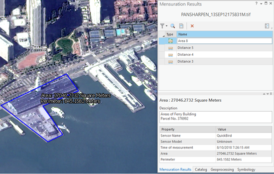

  5. Para medir entidades en el modo de perspectiva, haga clic en la pestaña Imágenes y seleccione el tipo de medición que desee realizar en el grupo Medición. Con la flecha desplegable de Herramientas de medición, elija si desea medir un punto, una distancia o un área. Mida la entidad de la pantalla del modo de perspectiva.
    Los resultados de sus mediciones se muestran en el panel Resultados de la medición.
    Panel Resultados de medición
    Consulte la medición de la imagen para obtener más información sobre las capacidades de medición en ArcGIS Pro.

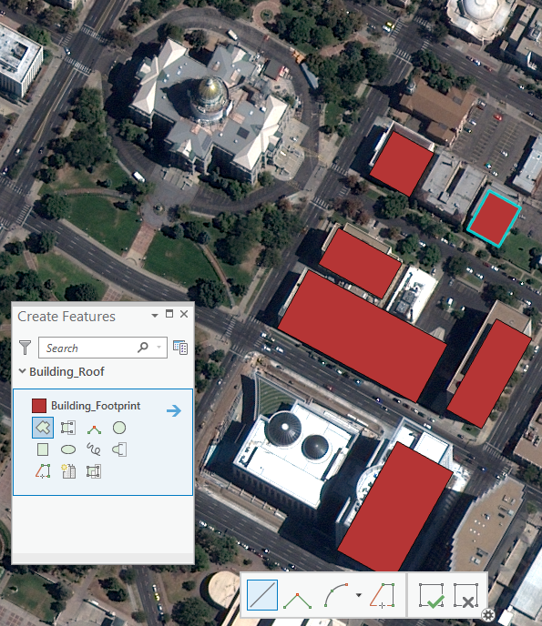

  6. Para crear entidades en el modo de perspectiva, cargue y resalte una geodatabase de clases de entidad y haga clic en la pestaña Editar. Cree o modifique entidades en el espacio de imagen del modo de perspectiva con las herramientas estándar. Recuerde que las entidades elevadas sobre el terreno parecerán estar desplazadas de su huella en el terreno debido a la geometría de la perspectiva; cuanto más alta es la entidad, más desplazamiento en altura se producirá. Cuando termine, guarde sus entidades, las cuales conservan la geometría de proyección de mapa especificada en su geodatabase.
    Creación de entidades en el modo de perspectiva
