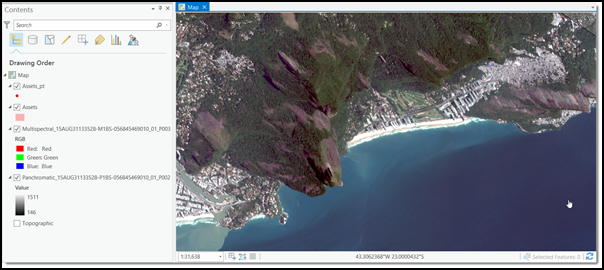

  1. Vaya al archivo de texto C:\sampledata\dg-rio\ProProject y haga doble clic en el archivo de proyecto Rio-ImageSpaceAnalysis.aprx.
    ArcGIS Pro configura el entorno del proyecto y carga las capas de imágenes y clases de entidad en el panel Contenido. Las imágenes se muestran en una vista de mapa cartográfico estándar, con norte en la parte superior.
    El proyecto de ICS se abre
    Imágenes de satélite WorldView-2 cortesía de DigitalGlobe

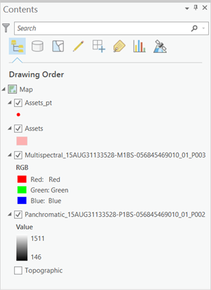

  2. Asegúrese de que el panel Contenido aparezca con las cinco capas.
    Panel Contenido con capas de imágenes

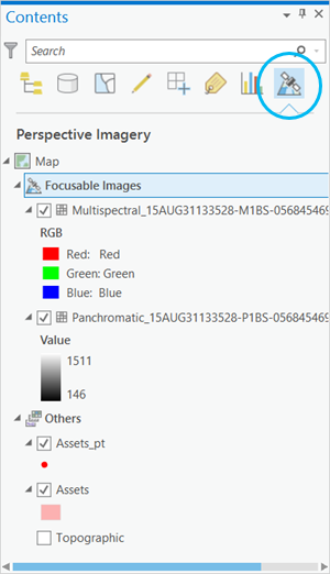

  3. En el panel Contenido, haga clic en el botón Lista según imágenes de perspectiva .
    Las imágenes se ordenan en función de las imágenes enfocables. Las imágenes enfocables son aquellas aptas para la visualización y el análisis en el espacio de imagen según lo determinan los metadatos requeridos asociados a las imágenes.
    Botón Lista por imágenes de perspectiva en el panel Contenido
Las imágenes enfocables aparecen primero debajo de Imágenes enfocables, seguidas de otras capas del panel Contenido.

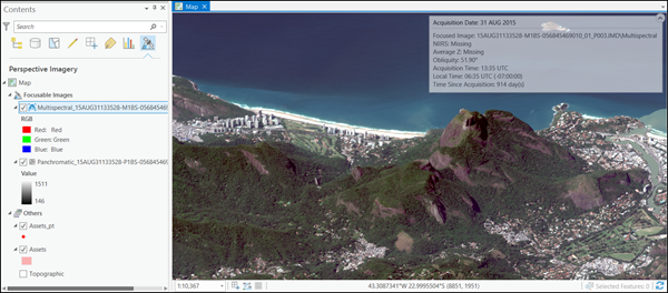

  1. Seleccione la capa Multiespectral_15AUG31133528-M1BS-056845469010_01_P003 en el panel Contenido.
  2. Haga clic en el botón Establecer como imagen enfocada para activar la vista de espacio de imagen.
    El botón Imagen enfocada cambia a Establecer como imagen enfocada activado . La imagen ya no aparece distorsionada y puede visualizar las imágenes desde la perspectiva del sensor.
    El mapa tendrá una ventana de visualización integrada (HUD) superpuesta, que muestra los metadatos que suelen ser necesarios pertenecientes a las imágenes con las que está trabajando.
Imagen enfocable con HUD

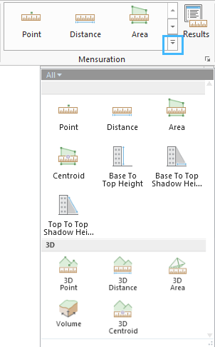

  2. En la pestaña Imágenes, haga clic en la flecha desplegable para acceder a las herramientas de medición, que se encuentran en el grupo Medición.
    Herramientas de medición disponibles en la flecha desplegable Medición
    Las herramientas habilitadas dependen de los metadatos de la capa de imagen seleccionada en el panel Contenido. Por ejemplo, los metadatos deben incluir el ángulo del sol y la fecha de adquisición para utilizar las herramientas de medición de sombra. Consulte Realizar mediciones mediante imágenes para ver una tabla que describe la información de metadatos necesaria para habilitar cada herramienta de medición.

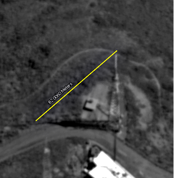

  3. Haga clic en el botón de la herramienta Altura de la parte superior a la parte superior de la sombra .
  4. Establezca dos puntos: el primero, en la parte superior de la estructura de la torre; y el otro, en la parte superior de la sombra de la estructura de la torre, como se muestra en la siguiente imagen:
    Medición de la altura de la sombra de la parte superior a la parte superior de una estructura de torre en imágenes

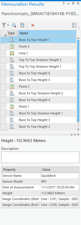

    El resultado de la medición se muestra en el mapa, junto con el gráfico. Revise los detalles de la medición en el panel Resultados de medición. También se muestran los metadatos asociados con la imagen y la medición.
    Panel Resultados de medición que enumera los objetos de imagen medidos
  5. Seleccione una medición de la tabla y pulse la tecla F2 para cambiar el Nombre de la medición en el panel Resultados de medición.
  6. Agregue una descripción de medición en el cuadro de texto Descripción del panel.
  7. Haga clic en el botón Generar informe para exportar los resultados de la medición a un archivo de texto en el disco.
    Las mediciones se guardan automáticamente en un dataset de entidades de la geodatabase del proyecto. Las mediciones se cargan automáticamente en el panel Resultados de medición cuando se carga un proyecto.

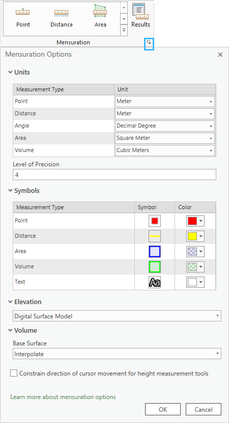

  8. Si lo desea, haga clic en el botón de opciones del grupo Medición para especificar un archivo de elevación con el fin de mejorar la exactitud de la medición. Vaya a C:\sampledata\dg-rio\DEM y seleccione el archivo de archivo de autorización de WorldSRTM30m.mrf.
    Defina un DEM para perfeccionar las mediciones usando el botón de opciones del grupo Medición
