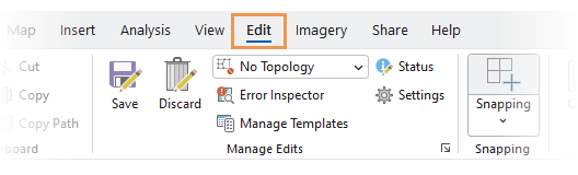

Pestaña Editar
En la pestaña Editar de la cinta, los grupos con nombre contienen herramientas y comandos relacionados esenciales para iniciar y completar flujos de trabajo de edición. Algunos grupos contienen un botón de selector de cuadro de diálogo en la esquina inferior derecha, mediante el cual se abre un cuadro de diálogo o un panel de tareas relacionado con el grupo.
Pestaña Editar
Sugerencia:
Puede hacer clic con el botón derecho en un botón de la cinta y agregarlo a la Barra de herramientas de acceso rápido.

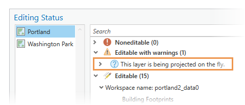

Estado de edición
El Estado indica los permisos de edición y la información de origen para las capas de su espacio de trabajo.
Estado de edición

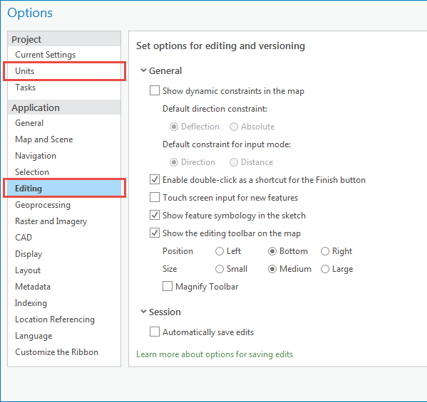

Opciones de edición
El selector del cuadro de diálogo Opciones de edición proporciona acceso a los ajustes de edición del proyecto y la aplicación.
Cuadro de diálogo Opciones

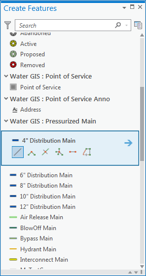

Crear entidades
Crear entidades abre el panel de tareas que contiene plantillas de edición y herramientas de construcción relacionadas para las capas del mapa actual.
Crear entidades

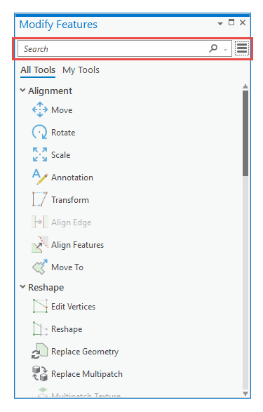

Modificar entidades
El panel Modificar entidades contiene la colección completa de herramientas de edición que modifican entidades. En la pestaña Mis herramientas, puede crear una colección personalizada de herramientas de acceso rápido. Su colección personalizada también aparecerá en la pestaña Editar del grupo Herramientas.
Modificar entidades

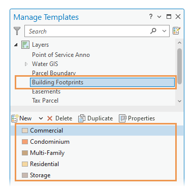

Administrar plantillas
El panel Administrar plantillas enumera todas las plantillas de edición del proyecto actual en una vista de árbol. Puede seleccionar un mapa o una capa y crear, modificar o eliminar plantillas asociadas que aparecen en la sección de plantillas del panel. Este panel está disponibles en la pestaña Editar, en el grupo Administrar ediciones.

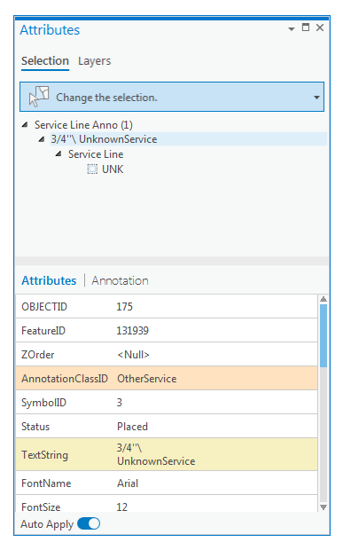

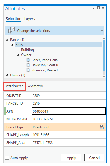

Atributos
Atributos abre el panel de tareas donde se editan los atributos de las entidades y otros registros relacionados, se modifican las propiedades de anotación y se administran los archivos adjuntos.
Panel Atributos

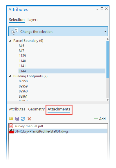

Adjuntos
La pestaña Adjuntos y la barra de herramientas aparecen en el panel al seleccionar una entidad con los archivos adjuntos habilitados.
Adjuntos
Anotación
La pestaña Anotación y la barra de herramientas aparecen en el panel al seleccionar una entidad de anotación.
Anotación

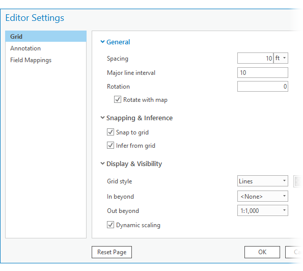

Configuración del editor
El selector del cuadro de diálogo Configuración del editor le permite configurar ajustes de herramientas de edición concretas, por ejemplo, edición de cuadrícula, herramientas de anotación de seguimiento de entidades y asignaciones de campos de atributos.
Cuadro de diálogo Configuración del editor

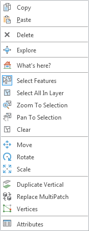

Menú contextual de edición general
Al seleccionar una entidad y hacer clic con el botón derecho del ratón en el mapa o escena actual, aparece un menú contextual que contiene herramientas de edición general. Si no selecciona una entidad, las herramientas que requiere una selección se deshabilitan. En el menú aparecen herramientas 3D y multiparche cuando un mapa o una escena contienen entidades habilitadas para z.
Menú contextual

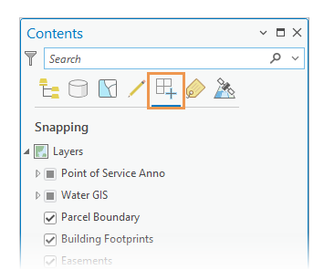

Panel Contenido
En el panel Contenido, puede proteger una capa contra la escritura y activar y desactivar la alineación por capa.
Para obtener más información, consulte Especificar qué capas se pueden editar.
Lista por edición
Las casillas de verificación de la pestaña Lista por edición habilitan la edición de una capa. Estos ajustes se aplican al mapa actual y no modifican los permisos otorgados en la fuente de datos.
Lista por edición
Lista por alineación
Las casillas de verificación de la pestaña Lista por alineación habilitan la alineación de una capa.
Alineación de contenido
