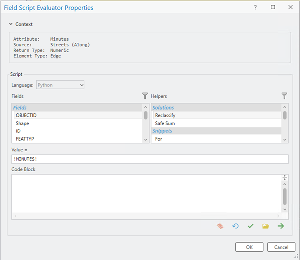

Los evaluadores Script de campo calculan el valor del atributo haciendo referencia a los campos de las clases de entidades de origen del dataset de red.
Cuadro de diálogo del evaluador Script de campo
Al construir evaluadores Script de campo con Python, los campos deben referenciarse utilizando sus nombres (no sus alias) y codificarse utilizando ! para poner entre corchetes el nombre. Por ejemplo, al utilizar un campo llamado RoadClass, codifique el campo como !RoadClass! en Python.
La geometría de una entidad puede utilizarse para cálculos que impliquen la longitud de la forma. El objeto de geometría de forma se calcula a partir de la longitud geodésica proporcional del segmento de origen en las unidades del sistema de coordenadas de la clase de entidad de origen. Por ejemplo, si el campo de forma de la clase de entidad se denomina Shape, codifíquelo como !Shape! en Python. Cuando !Shape! se utilice como parte de un atributo de coste basado en la distancia, se utilizará la longitud proporcional del segmento de origen y las unidades del sistema de coordenadas se convertirán a las unidades del atributo de coste. Las propiedades y métodos del objeto de geometría, como !Shape!.length o !Shape!.getLength() no son compatibles. Solo el !Shape! base es compatible con los evaluadores Script de campo.
El campo !Shape_Length!, que contiene la longitud plana de la entidad, también puede utilizarse para calcular la longitud, pero se tratará como un número sin tener en cuenta el sistema de coordenadas o la longitud proporcional de una entidad. Dentro del evaluador, sus unidades se interpretarán como la misma unidad que la unidad del atributo, en lugar de la unidad del sistema de coordenadas. Por esta razón, se recomienda utilizar el campo !Shape! en su lugar
Los valores nulos se tratan de otro modo en función del contexto del valor. Para operaciones booleanas, el valor nulo o bien coincide con los criterios deseados o no. Sin embargo, cuando se utiliza un valor nulo en una operación matemática, es posible que el evaluador no pueda computar el valor deseado y se produzca un error de compilación al construir el dataset de red. Cuando se utiliza un evaluador Script de campo, es importante manipular los valores nulos para evitar errores al construir o resolver contra el dataset de red.
Este ejemplo de código muestra la configuración de un atributo de coste con unidades de minutos calculadas a partir de dos campos de la clase de entidades de origen. El campo RoadClass representa la clase de carretera y el script utiliza la clase de carretera para determinar el límite de velocidad de la carretera. El campo Miles representa la longitud de la carretera en millas. Los valores de estos dos campos se combinan para obtener el tiempo de viaje a lo largo de la carretera en minutos. Los valores de campo RoadClass nulos e inesperados se gestionan asignando un valor de límite de velocidad por defecto para estas carreteras. Los valores de campo Miles nulos no se gestionan y generarán errores cuando se construya el dataset de la red. Esto es deseable, ya que estos errores deben corregirse para que la red funcione correctamente, y no es posible definir un valor predeterminado razonable para la longitud de un segmento de carretera.

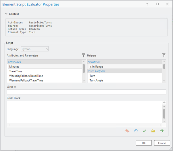

Los evaluadores Script de elemento calculan el valor del atributo haciendo referencia a los valores de otros atributos, parámetros y propiedades del dataset de red. Dado que el evaluador Script de elemento calcula sus valores en el momento del análisis y no cuando se construye el dataset de red, este tipo de evaluador tiende a afectar negativamente al rendimiento del análisis. Si es posible, utilice otro tipo de evaluador.
En las secciones siguientes, se describe cómo construir evaluadores Script de elemento con Python mediante atributos y parámetros de red y otras propiedades de los elementos de red.
Utilizar atributos y parámetros de red
El método AttributeValueByName() puede utilizar los valores de otros atributos de red, mientras que el método ParameterValueByName() utiliza los valores de los parámetros del atributo de contexto, el mismo atributo para el que se está escribiendo el evaluador.
