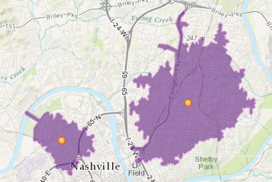

Capa de análisis de área de servicio
En este tema se describen las clases de entidades y las propiedades de análisis de la capa de área de servicio.
Más información sobre el solucionador de áreas de servicio

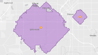

Attr_[Cost]
(Por ejemplo, Attr_Minutes, donde Minutes es el coste de viaje)
Este campo almacena el tiempo, la distancia u otro coste de viaje adicionales de la instalación. Al agregar un valor a este campo, se reduce el alcance del área de servicio.
Por ejemplo, si está buscando las áreas de servicio para tres instalaciones utilizando como coste el atributo de impedancia DriveTime, el campo Attr_DriveTime se puede utilizar para almacenar la cantidad de tiempo transcurrido en la instalación.
Por ejemplo, al calcular áreas de servicio que representan los tiempos de respuesta de una estación de bomberos, el campo Attr_DriveTime puede almacenar el tiempo de respuesta para cada estación de bomberos, que es el tiempo que tarda un equipo de bomberos en ponerse el equipo de protección adecuado y salir de la estación de bomberos. Suponga que la Estación de Bomberos 1 tiene un tiempo de respuesta de 1 minuto y que la Estación de Bomberos 2 tiene un tiempo de respuesta de 3 minutos. Si calcula un área de servicio de 5 minutos para ambas estaciones de bomberos, verá que el área de servicio real para la Estación de Bomberos 1 sería de 4 minutos (ya que 1 de los 5 minutos sería necesario como tiempo de respuesta). De igual forma, la Estación de Bomberos 2 tendría un área de servicio de 2 minutos desde la estación de bomberos.
Áreas de servicio con tiempos de conducción diferentes
El valor introducido afecta al análisis solo cuando la parte [Cost] del nombre de campo (Attr_[Cost]) coincide con el atributo de coste para la capa de análisis o el modo de viaje. Por ejemplo, si suma un 5 a Attr_DriveMinutes, pero el atributo de coste empleado en el análisis es TruckTime, los 5 minutos adicionales no estarán incluidos en los resultados del análisis; sin embargo, si se cambia el atributo de coste de la red a DriveMinutes, que se corresponde con Attr_DriveMinutes, los 5 minutos introducidos se suman a los resultados.
Doble

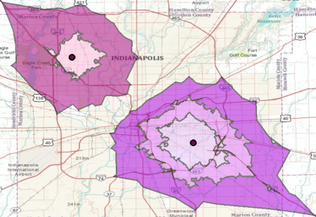

Breaks_[Cost]
(Por ejemplo, Breaks_DriveTime, donde DriveTime es el coste de viaje de la red)
Puede almacenar valores de corte de polígono diferentes para cada instalación de área de servicio en el campo Breaks_[Cost]. Por ejemplo, para dos instalaciones, puede generar polígonos de área de servicio de 5- y 10- minutos para una instalación y polígonos de 6-, 9- y 12- para otra instalación.
Áreas de servicio con cortes de polígono diferentes para instalaciones diferentes
Se deben especificar varios descansos con una cadena separada por espacios. Por ejemplo, para especificar polígonos de 6, 9 y 12 minutos para una instalación determinada, el valor de campo debe ser 6 9 12.
El valor especificado en el campo Breaks_[Cost] anula la configuración de la capa de análisis Valores límite. Si no se especifica ningún valor para el campo Breaks_[Cost], los polígonos de área de servicio para la instalación se generan basándose en la configuración de los Valores límite.
Precaución:
Los descansos por instalación se ignoran si el análisis está configurado con un tipo de límite de polígono de Disolver.
Texto

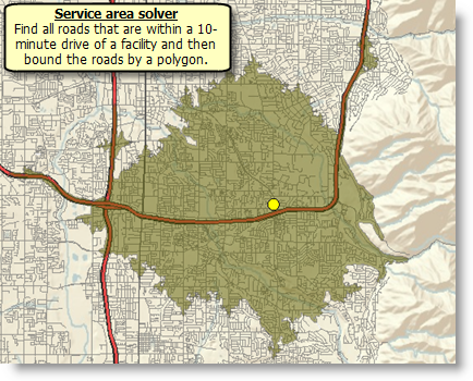

Valores límite
La extensión del área de servicio que se va a calcular se especifica en el cuadro de texto Valores límite. Por ejemplo, un valor límite igual a 10 crea áreas de servicio de 10 unidades (por ejemplo, 10 minutos o 10 kilómetros) desde las instalaciones. La unidad para el modo de viaje elegido se indica a la derecha de la lista desplegable Modo.
Un polígono de área de servicio de 10 minutos

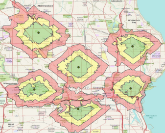

Se pueden establecer varios cortes de polígonos para crear áreas de servicio concéntricas. Por ejemplo, para encontrar áreas de servicio de 2, 3 y 4 minutos para cada instalación, introduzca 2, 3, 4 en el cuadro de texto Valores límite.
Áreas de servicio de 2, 3 y 4 minutos

Nivel de detalle de polígono
Puede especificar el nivel de detalle para los polígonos de salida definiendo la propiedad Nivel de detalle de polígono:
  • Generalizado: esta opción está disponible cuando el dataset de red incluye un atributo de jerarquía.
    En un análisis de área de servicio jerárquico, el solucionador favorece bordes de orden superior en lugar de bordes de orden inferior. Esto significa que si una instalación se encuentra en una carretera local (el nivel más bajo en una jerarquía), el solucionador abarca las carreteras locales en esa área, pero intenta aumentar la jerarquía a vías primarias y secundarias. Una vez en vías primarias o secundarias, el solucionador ignora las carreteras locales durante el resto del área de servicio. Pasa por alto las carreteras secundarias y locales una vez que cambia a las carreteras principales. Principalmente debido a este enfoque jerárquico, las áreas de servicio no jerárquicas tienden a ser superiores en calidad a sus contrapartes jerárquicos.
    Generalizado
  • Precisión estándar: los polígonos estándar se generan con rapidez y son bastante precisos, pero la calidad se deteriora un poco al acercarse a los bordes de los polígonos del área de servicio. Generar polígonos con un nivel de detalle estándar puede dar lugar a que se cubran islas de elementos no accesibles, como las carreteras.
    Precisión estándar
  • Precisión alta: elija esta opción para obtener los polígonos más detallados. Pueden existir agujeros en el polígono; representan islas de elementos de red a los que no se ha podido llegar sin rebasar la impedancia de corte o debido a restricciones del viaje. Los polígonos de alta precisión pueden tardar más tiempo en generarse.
    Precisión alta
Tipo de límite
Las siguientes opciones están disponibles para generar polígonos o líneas para múltiples instalaciones:
  • Superponer: crea polígonos individuales para cada instalación. Los polígonos se pueden superponer entre sí.
    Polígonos superpuestos
    Para las líneas que se superponen, las partes de la red que están al alcance de más de una instalación tendrán una línea por cada instalación.
    Líneas superpuestas
  • Disolver: fusiona en un solo polígono los polígonos de varias instalaciones que tienen los mismos valores límite. Si los polígonos con un valor de corte dado no se tocan, se fusionan de todas formas en un polígono multiparte. Esta opción no se aplica a las líneas.
    Polígonos disueltos
  • Dividir: crea polígonos individuales que son más cercanos a cada instalación. Los polígonos no se superponen entre sí.
    Dividir polígonos
    Para las líneas divididas, ninguna de las líneas se superpone con las otras y la línea se asigna siempre a la instalación más cercana aunque haya más de una instalación que pueda llegar hasta ella.
    Dividir líneas
Anillos o discos de polígonos
Puede crear polígonos de área de servicio concéntricos en forma de disco o de anillo.
  • Anillos: los polígonos de salida se extienden únicamente entre los valores límite más próximos. No incluyen el área de los cortes más pequeños. Esto crea polígonos entre cortes consecutivos.
    Anillos
  • Discos: los polígonos de salida se extienden desde la instalación hasta el valor límite. Por ejemplo, si crea áreas de servicio de 5 y 10 minutos, el polígono del área de servicio de 10 minutos incluirá el área contenida en el polígono de área de servicio de 5 minutos además del área desde el corte de 5 minutos al corte de 10 minutos.
    Discos
