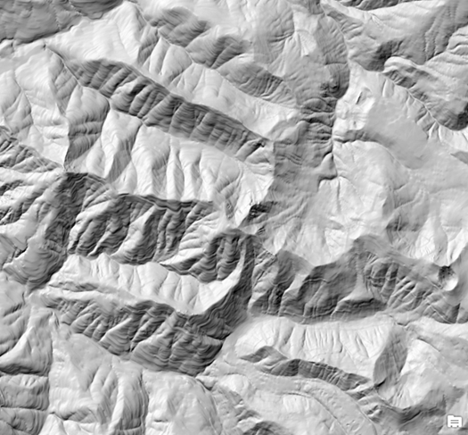

Sombreado tradicional
Este es un ejemplo de una imagen tradicional sombreada.

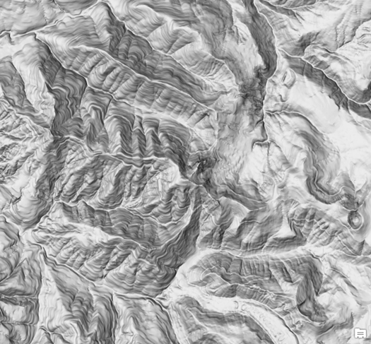

Sombreado multidireccional
Este es un ejemplo de una imagen con sombreado multidireccional.
