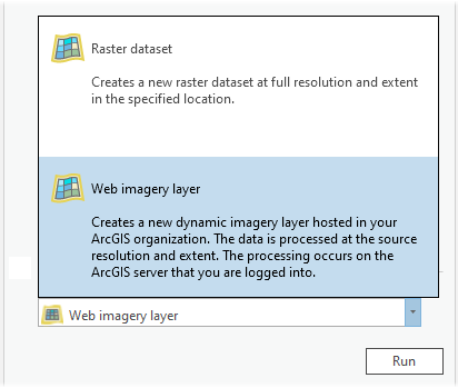

  3. Haga clic en la pestaña Adecuación y seleccione Capa de imágenes web en la lista desplegable Tipo de salida.
    Opción Capa de imágenes web de la lista desplegable Tipo de salida
    Utilice capas de imágenes web para ejecutar el modelo en servidores.
