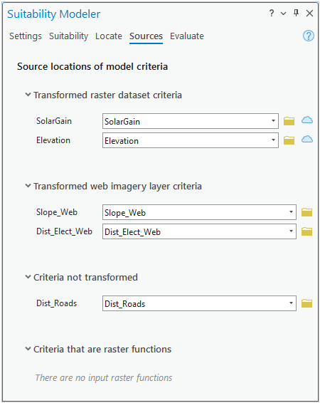

Pestaña Fuentes en Modelador de adecuación
Disponible con licencia de Spatial Analyst.
En Modelador de adecuación, utilice la pestaña Fuentes para ver qué criterios se transforman y las fuentes de cada uno. En esta pestaña, puede crear capas de imágenes web a partir de submodelos o criterios locales y cambiar una fuente de entrada. También puede especificar si los datos de entrada se almacenan localmente o en servidores.
Pestaña Fuentes del panel Modelador de adecuación
La pestaña Fuentes del panel Modelador de adecuación cuando el tipo de entrada Modelo en la pestaña Configuración está establecido en Criterios.
Para ejecutar el Modelador de adecuación localmente, en la pestaña Adecuación o Localizar, en la lista desplegable Tipo de salida, elija la opción Dataset ráster. Para realizar el procesamiento en servidores, elija la opción Capa de imágenes web.

Cambiar una fuente de criterio
En la pestaña Fuentes, puede cambiar una fuente de criterio o submodelo a otro dataset ráster o capa de imágenes web utilizando la lista desplegable o buscándola.
Si cambia una fuente, la nueva fuente debe representar el mismo criterio o submodelo que la original. Por ejemplo, si el criterio y la fuente originales representan el uso del suelo, la nueva fuente también debe representar el uso del suelo. No cambie la fuente a una fuente que represente un criterio o submodelo diferente.
