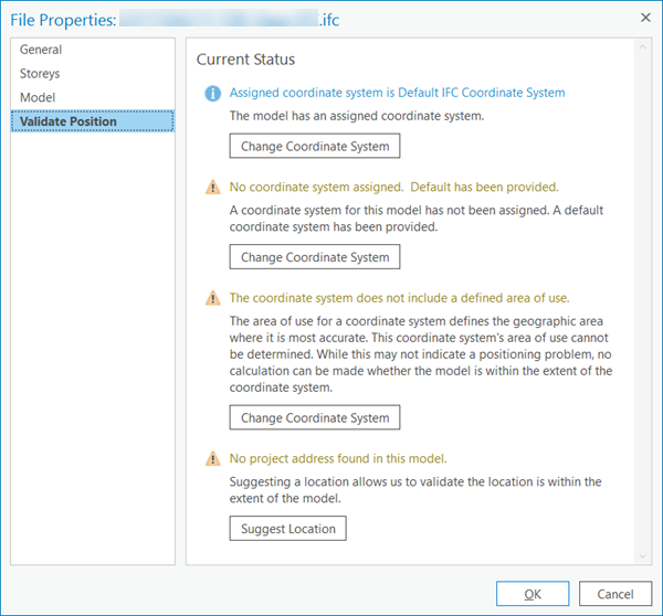

El flujo de trabajo de validación de posición se encuentra en la opción Validar posición de los cuadros de diálogo de propiedades de archivo CAD o BIM, a los que se puede acceder a través del menú contextual Propiedades de los elementos de archivo de datos de la vista Catálogo. Se muestran mensajes de estado y se proporcionan acciones para ayudarle en el flujo de trabajo de validación y mitigación de posicionamiento. El objetivo principal del flujo de trabajo de validación de posicionamiento es validar un archivo con la posición correcta, o reposicionar los datos cerca del lugar en el que deberían estar antes de posicionar los datos mediante las herramientas de georreferenciación de ArcGIS Desktop.
Cambiar el sistema de coordenadas
Los mensajes de estado de validación identifican la definición del sistema de coordenadas de Esri asignada a los datos. Para datos CAD y BIM, esta definición de sistema de coordenadas tiene la forma de un archivo PRJ. Si no se encuentra ninguna definición, es posible asignar o inferir un sistema de coordenadas predeterminado de los datos de ubicación espacial en el archivo. Los archivos de datos dibujados en la definición del sistema de coordenadas de Esri asignada con las unidades lineales correctas se posicionarán correctamente en ArcGIS Desktop sin necesidad de más validación.

Si los datos tienen asignada una definición del sistema de coordenadas de Esri, la validación adicional comprobará el sistema de coordenadas de los datos con el área de interés definida del sistema de coordenadas seleccionado y mostrará un mensaje de estado con el resultado de esa comparación.
Se proporcionan mensajes de estado para validar si las coordenadas del modelo se ajustan al área de interés del sistema de coordenadas asignado. Un ajuste sugiere que el sistema de coordenadas es adecuado para los datos. Sin embargo, si desea o necesita cambiar la definición del sistema de coordenadas de los datos para que se ajuste a otros datos, puede elegir otro sistema de coordenadas haciendo clic en el botón Cambiar sistema de coordenadas. Si los datos se dibujaron en un sistema de coordenadas relativas o sin ningún sistema de coordenadas, puede elegir cualquier sistema de coordenadas que coincida con las unidades lineales de los datos. No todas las definiciones de sistema de coordenadas tienen un área de interés definida.
Si los datos se dibujaron de acuerdo con el sistema de coordenadas asignado con las unidades lineales adecuadas, los datos se posicionarán correctamente en ArcGIS Desktop y los datos se podrán utilizar sin más validación.
Aunque no haya ningún área de interés definida para la definición del sistema de coordenadas, puede seguir siendo adecuada para los datos. Sin embargo, si los datos no caben dentro del área de interés, es posible que haya asignado una definición incorrecta del sistema de coordenadas o que necesite georreferenciar los datos para desplazar las coordenadas del modelo con un archivo de georreferenciación de transformación WLD3. Si la definición del sistema de coordenadas es correcta y las coordenadas del archivo de datos no se ajustan a los datos, es probable que los datos no se hayan dibujado en este sistema de coordenadas. Ajústelo utilizando un archivo de ajuste del sistema de coordenadas WLD3 con el flujo de trabajo de geoprocesamiento para CAD o BIM de ArcGIS Desktop. También puede crear un archivo de georreferenciación que posicione los datos más cerca de la posición deseada, utilizando una ubicación sugerida. Si el sistema de coordenadas asignado no es el adecuado para los datos porque el sistema de coordenadas predeterminado no era apropiado, las unidades lineales no coinciden con los datos o bien por cualquier otro motivo, haga clic en el botón Cambiar sistema de coordenadas y asigne la definición de sistema de coordenadas correcta.
Si los datos no tienen asignada ninguna definición de sistema de coordenadas de Esri, debe asignar un sistema de coordenadas a los datos para poder continuar con la validación y antes de poder usar los datos en ArcGIS Desktop. Haga clic en el botón Cambiar el sistema de coordenadas para seleccionar un sistema de coordenadas.
El botón Cambiar el sistema de coordenadas
proporciona un acceso directo a la herramienta de geoprocesamiento Definir proyección para asignar un archivo PRJ de definición del sistema de coordenadas a los datos si no existe alguno o si necesita cambiarlo.

Si los datos no tienen un archivo WLD3 existente y desea reposicionar los datos cerca de su ubicación final antes de georreferenciar los datos en ArcGIS Desktop, puede usar una ubicación sugerida. Una ubicación sugerida puede ayudar a ubicar los datos cerca del lugar en los que se deben colocar. Si el archivo de datos ya tiene un archivo WLD3, agregue los datos a un mapa para ver si los datos están ubicados correctamente antes de agregar una ubicación sugerida. Los archivos de datos CAD o BIM pueden tener una dirección o una ubicación sugerida que se lee de las propiedades del archivo. Si tiene una información más precisa y desea especificar la dirección o el nombre del lugar sugeridos para los datos, puede proporcionar esta información haciendo clic en el botón Sugerir ubicación. Si se encuentra una ubicación geoespacial válida desde el localizador del mapa actual, su posición se comparará con las extensiones de coordenadas del archivo de datos y se generará un mensaje para identificar si esa ubicación se encuentra dentro de la extensión espacial de los datos.
