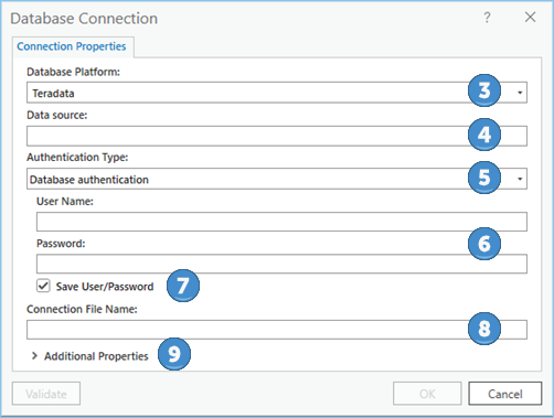

Agregue una conexión de base de datos usando el cuadro de diálogo Conexión de base de datos o la herramienta de geoprocesamiento Crear conexión de la base de datos.
Siga los pasos que se indican a continuación para conectarse a Teradata desde el cuadro de diálogo Conexión de base de datos en ArcGIS Pro.
Abra el panel Catálogo en ArcGIS Pro.
Haga clic con el botón derecho en Bases de datos o en una carpeta de Carpetas y haga clic en Nueva conexión de base de datos.
Elija Teradata en la lista desplegable Plataforma de base de datos.
En el cuadro de texto Fuente de datos, especifique la dirección IP del servidor Teradata.
Por ejemplo, si la dirección IPV4 del servidor es 200.30.200.10, especifique 200.30.200.10. Si el servidor tiene una dirección IPV6, escriba la dirección entre corchetes. Por ejemplo, para un servidor cuya dirección IPV6 sea 3020:12z3:y4xw:5099:0:v678:u111:ts22, especifique [3020:12z3:y4xw:5099:0:v678:u111:ts22].
La opción Tipo de autenticación está establecida en Autenticación de base de datos, porque no se admite la autenticación del sistema operativo.
Proporcione un nombre de usuario y contraseña válidos para la base de datos en los cuadros de texto Nombre de usuario y Contraseña, respectivamente.
Desactive la opción Guardar nombre de usuario y contraseña si prefiere no guardar su información de inicio de sesión como parte de la conexión;
hacerlo puede ayudar a garantizar la seguridad de la base de datos. Sin embargo, al hacerlo, deberá proporcionar un nombre de usuario y contraseña cada vez que se conecte desde ArcGIS Pro.
Nota:
La opción Guardar nombre de usuario y contraseña debe estar activada para los archivos de conexión que registre con un sitio de ArcGIS Server o si desea buscar para localizar datos a los que se accede a través de este archivo de conexión.
Proporcione el nombre del archivo de conexión en el campo Nombre del archivo de conexión.
Se crea un nombre predeterminado basado en los valores de las propiedades de conexión. Puede utilizar el predeterminado o proporcionar un nombre de archivo más descriptivo.
Este es el nombre que aparecerá en el panel Catálogo y la vista, y el nombre del archivo
.sdealmacenado en el disco.Si precisa de más parámetros para conectarse a la base de datos, como un puerto que no sea el predeterminado, expanda la sección Parámetros adicionales, especifique el parámetro en el campo Propiedad y especifique el ajuste de propiedad correspondiente en el campo Valor.
Consulte la documentación de Teradata para obtener información sobre parámetros de conexión adicionales.
Haga clic en Aceptar para crear el archivo de conexión.
Aparece una conexión de base de datos en Bases de datos en el panel Catálogo y se crea un archivo de conexión (.sde) en el directorio del proyecto de ArcGIS Pro.
