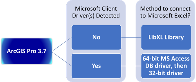

El proceso de apertura de archivos Excel se ha mejorado mediante la incorporación de la biblioteca LibXL al software. Esta integración permite a los usuarios abrir y leer archivos .xls y .xlsx sin controladores adicionales ni pasos de instalación complicados.
Si ya tiene instalado el controlador de Microsoft Access y puede acceder a los archivos Excel desde ArcGIS Pro, puede seguir usándolo. Esta configuración sigue siendo el flujo de trabajo recomendado para trabajar con los archivos Excel. Cuando intenta acceder a un archivo Excel desde ArcGIS Pro, el software primero comprueba la presencia de los controladores de Microsoft Access como sigue:
  • Si se encuentra un controlador de Microsoft Access, ArcGIS Pro intentará usarlo (priorizando los controladores de 64 bits sobre los de 32 bits) para acceder al archivo Excel. Si se realiza correctamente, no se necesitará ninguna otra acción.
  • Si no se encuentra ningún controlador de Microsoft Access, ArcGIS Pro utilizará automáticamente la biblioteca LibXL para permitir que los usuarios accedan a los archivos Excel sin instalar más controladores.
  • En los casos en los que se detecte un controlador de Microsoft Access, pero ArcGIS Pro no pueda acceder a los archivos Excel sin usarlo, o si el software encuentra restos de un controlador instalado previamente que está incompleto, aparece un mensaje de error.

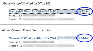

    Estas instrucciones se aplican a cualquier aplicación de Microsoft Office, como Word o Excel.
    Instrucciones: haga clic en el botón Acerca de Word.
    Botón Acerca de Word.
    Se abre la ventana About Microsoft Word for Office 365. La línea superior contiene la versión combinada y el número de compilación; al final, muestra si es de 32 bits o 64 bits.
    La ventana Acerca de Microsoft Word indica la versión de bits del producto Microsoft instalado

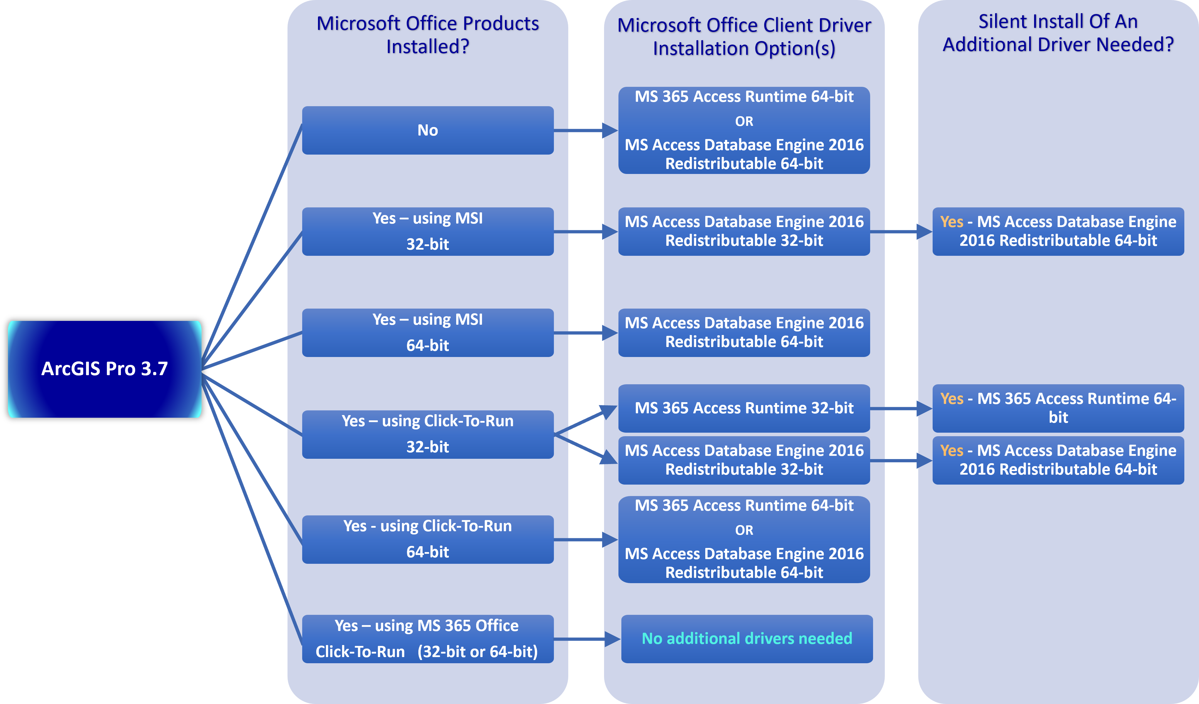

Árbol de decisión de instalación del controlador
Basándose en sus respuestas, utilice el siguiente árbol de decisión como guía para ayudarle a determinar si es necesario instalar uno o más controladores de Microsoft y si es necesaria una instalación automática del controlador adicional especificado.
Guía del árbol de decisiones de instalación de controladores de Microsoft para acceder a archivos Excel desde ArcGIS Pro
Es posible que algunos equipos de cliente y configuraciones de Microsoft Office no requieran la instalación de ningún controlador adicional para acceder a los archivos Excel desde ArcGIS Pro. Otras configuraciones pueden requerir la instalación automática de un controlador específico adicional antes de poder acceder a los archivos Excel desde ArcGIS Pro.
