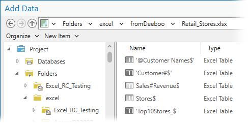

  • Las hojas de cálculo disponibles se muestran en el libro de trabajo Retail_Stores.xlsx, en el cuadro de diálogo Agregar datos.
    Hojas de cálculo de Excel en el cuadro de diálogo Agregar datos

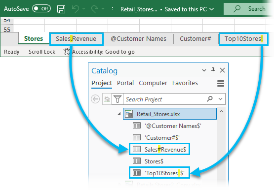

ArcGIS Pro intenta mantener todos los caracteres presentes en el nombre de la hoja de cálculo o campo y mostrarlo en la tabla independiente.
Nota:
Si el nombre de tabla utilizado no contiene un carácter previsto, puede haber sido reemplazado por el controlador de Microsoft antes de que ArcGIS Pro lo utilizara. Este es un cambio conocido que ocurre con un pequeño subconjunto de caracteres, incluidos, entre otros , .! becomes #_, como se muestra en la imagen siguiente.
Comparación de dos nombres de hoja de cálculo tal y como aparecen en Excel y en ArcGIS Pro

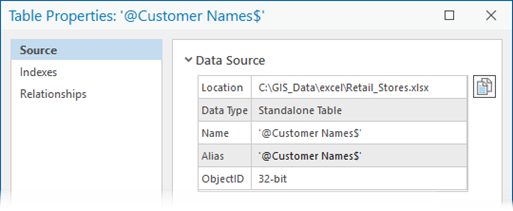

En el panel Catálogo puede acceder al cuadro de diálogo Propiedades de tabla para revisar las propiedades de esta tabla independiente.
Cuadro de diálogo Propiedades de tabla

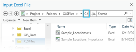

  • Cuando utilice el botón Examinar para rellenar la entrada de una herramienta de geoprocesamiento, junto a la barra de ubicación, haga clic en Refrescar para obtener la información más reciente del archivo utilizado para rellenar la entrada de la herramienta antes de ejecutar la herramienta.
    El botón Actualizar está delineado
