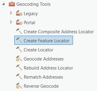

    1. En el panel Geoprocesamiento, haga clic en la pestaña Cajas de herramientas.
    2. Haga clic en Herramientas de geocodificación en la lista de cajas de herramientas de geoprocesamiento.
    3. Haga clic en la herramienta Crear localizador de entidades en la lista de herramientas de geocodificación.

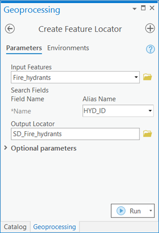

  3. En el panel de la herramienta Crear localizador de entidades, haga clic en el botón Examinar junto al cuadro de texto Entidades de entrada.
    Aparece el cuadro de diálogo Entidades de entrada.
  4. Examine los datos de referencia que desea utilizar en el localizador y haga clic en Abrir.

  1. Haga clic en la flecha desplegable de la columna Nombre del alias y elija el nombre de campo adecuado para asignar el campo de los datos al campo Name en la columna Nombre de campo.

    Se seleccionan automáticamente un nombre de archivo de salida y un destino.
  2. Para cambiar los valores de nombre y destino, haga clic en el botón Examinar junto al cuadro de texto Localizador de salida.
    Aparece el cuadro de diálogo Localizador de salida.
  3. Especifique dónde desea almacenar el localizador (la ubicación debe estar en una carpeta de archivos), asígnele un nombre y, a continuación, haga clic en Guardar.
    Nota:
    Si quiere campos en los datos devueltos con resultados que no están asignados a campos de localizador anteriormente, puede agregar esos campos como valores de Campos de salida personalizados. Cualquier campo que agregue aquí se incluirá en los resultados de geocodificación. El número máximo permitido de campos de salida personalizados para el localizador es de 50. Si el campo de los datos de referencia no contiene datos, el campo de salida personalizado no será devuelto por el localizador ni aparecerá en la pestaña Campos de salida del cuadro de diálogo Propiedades del localizador.
  4. Haga clic en Ejecutar .
    Panel de la herramienta Crear localizador de entidades
Cuando el proceso finaliza, el localizador se agrega a la carpeta Localizadores del panel Catálogo. También puede encontrar el localizador en la ubicación de almacenamiento que especificó. Puede agregar el nuevo localizador a un proyecto nuevo o a uno ya existente.
