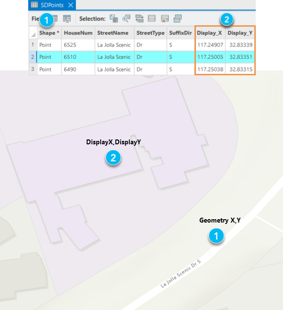

Una parte importante de la geocodificación es mostrar los resultados de geocodificación en el mapa. La forma de mostrar los resultados puede variar en función de cómo desee utilizarlos. Si utiliza aplicaciones de generación de rutas, es posible que desee que los resultados de la geocodificación se muestren a un lado de la calle, como las secciones de la imagen siguiente marcadas con . Con la geocodificación interactiva, es posible que desee que los resultados de la geocodificación se muestren en el tejado o en el centroide de parcela, como las secciones de la imagen siguientes marcadas con .
Resultados de visualización de tejado y lado de la calle para la misma dirección
Elemento
Descripción
Ubicación del lado de la calle desde la geometría de clase de entidad.
Ubicación del centroide de parcela o tejado derivada de los campos Display_X y Display_Y en las entidades de punto o polígono. Representar cartográficamente estos campos al crear el localizador le permite utilizar la propiedad Tipo de ubicación preferida del localizador.
Elementos de ubicación de visualización preferidos para el resultado de geocodificación
